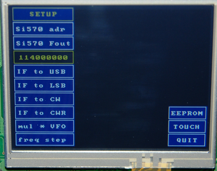

Skończyłem testowanie funkcji związanych z ustawianiem i zapisem parametrów konfiguracyjnych do EEPROM-u procesora. Ekran konfiguracyjny na pierwszym zdjęciu. Po lewej stronie klawisze nastaw dla układu Si570 i parametrów przemiany. Po prawe stronie klawisze do kalibracji touch panela [TOUCH] oraz przywracania nastaw początkowych w eepromie [EEPROM] + wyjście [QUIT].

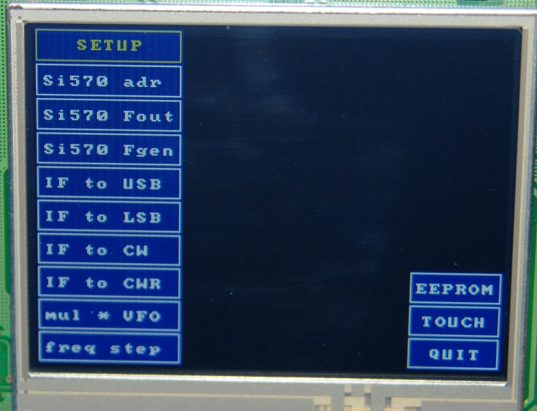

Drugie zdjęcie pokazuje sposób wyświetlania i modyfikowania nastawy (na polu klawisza).
Niestety było z tym sporo pracy, ponieważ sterownik zapamiętuje kilkaset parametrów. Na każdym paśmie mamy dwie niezależne konfiguracje radia CFG1, CFG2, czyli 20 pełnych konfiguracji radia (10 pasm*2). Każda konfiguracja zawiera wszystkie nastawy częstotliwości (TRX, RX, RX2), po 10 pamięci częstotliwości oraz takie nastawy jak modulacja, AGC, nr. anteny, tłumiki, szerokość filtru, krok przestrajania. Wszystkie parametry są zapisywane do pamieci EEPROM i przywracane po włączeniu radia.
Kolejny etap to obsługa Si570 i portów PCF8574. Soft jest już napisany trzeba go tylko uruchomić i przetestować.
