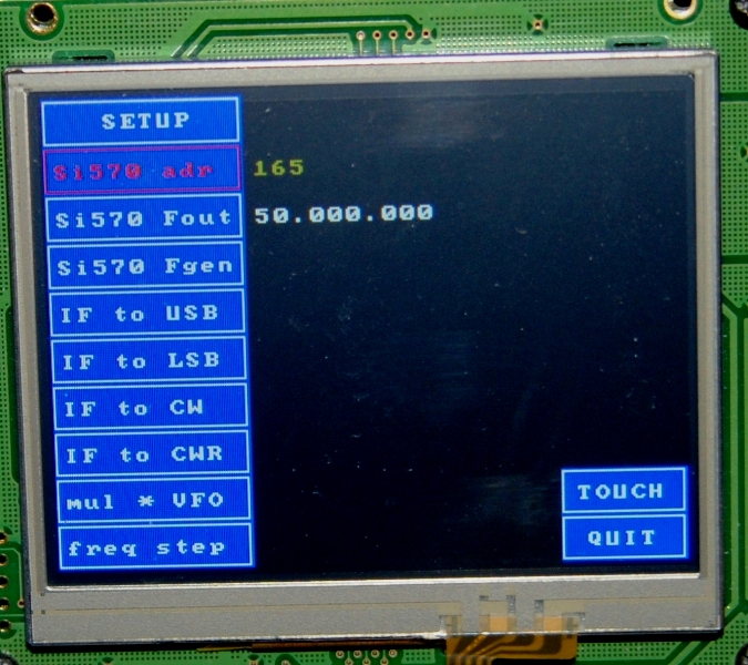

Dodatkowe, tradycyjne klawisze sterujące umieszczone w otoczeniu gałki do przestrajania będą pracowały równolegle z klawiszami dotykowymi na wyświetlaczu. Obsługę klawiszy zrobię na jednym przetworniku ADC aby nie tracić pinów procesora. Przy tej metodzie bez problemu możemy uzyskać 10...16 klawiszy sterujących. Rzeczywiście klawisze REVERS i SPLIT też dobrze mieć blisko gałki. Idealnie byłoby zaimplementować możliwość kojarzenia dowolnej funkcji obsługowej syntezy z dowolnym klawiszem wg. uznania operatora. Teoretycznie wszystko jest do zrobienia tylko ten brak wolnego czasu !
Z obsługą innych układów np. AD9851, AD9951 nie ma najmniejszego problemu, stosowne oprogramowanie zrobiłem przy okazji uruchamiania przestrajanego BFO do Husara. Jeśli wystarczy miejsca na program pomyślę nad możliwością wyboru układu syntezy.
Aktualnie kończę moduł konfiguracji syntezy (ustawianie mnożnika, offsetów dla pośredniej, generatora syntezy). Przykładowy ekran konfiguracyjny na zdjęciu.
