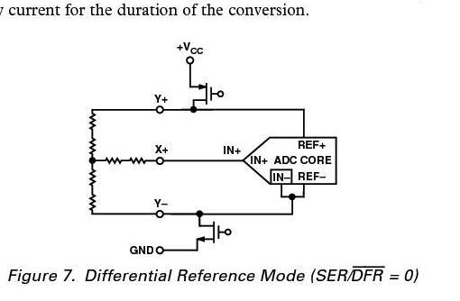

Niestety ten model wyświetlacza TFT ma matrycę rezystancyjną, która działa mniej pewnie od matryc pojemnościowych. W matrycy rezystancyjnej jeśli "dotyk" panela nie jest dość silny występują przekłamania. Najlepiej działa dotykanie typowym rysikiem z telefonów.
Zaletą dedykowanego układu AD7843 jest oszczędność czasu oraz pinów procesora, możliwość obsługi w przerwaniach, dwa dodatkowe kanały analogowe do pomiarów oraz najważniejsze to tranzystorowe klucze do polaryzacji matrycy względem zasilania i masy.
Dodatkowo układ posiada tryb pozwalający pobierać do pomiaru poziomy napięć referencyjnych bezpośrednio z wyjść matrycy. Uniezależnia to obsługę panela dotykowego od ustawień przetworników ADC w procesorze. Układ posiada 12 bitowy przetwornik ADC co ma znaczenie przy starszych procesorach.
