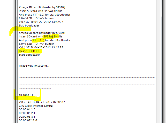

Cytat:Mnie interesuje koncepcja samego bootloadera. Czy jest to wersja mająca jakieś zabezpieczenia przed nieprawidłowym wgraniem firmware - np. suma kontrolna pliku? "BOOTLOADER DOS SD " to wersja obsługująca system plików FAT16?

...a kto powiedział że Bootloader nie może pracować przez RS232 i kartę SD jednocześnie (do wyboru) ??? właśnie takie rozwiązanie mam w MAX6 (ATMEGA128) - DUALNY bootloaer. Moge lądować program MCS bootloaderem przez RS232 wprost z BASCOMa ... albo karta SD - zależy jaki mam kaprys. :-) Bootloader możey być uruchamiany ręcznie (reset lub pozycja MENU ) ... automatycznie - komenda z RS232 lub linią RTS CTS itp...

Tego bootloadera nie będe umieszczał źródeł (ponieważ nie mogę gdyż źródła są w SAMPLES w kompilatorze) - dam sprawdzone i przetestowane HEX dedykowane pod odpowiednie piny i okablowanie tego procka.
By wejśc w posiadanie zestawu bootloaderów - na RS232 lub kartę SD wtsraczy pobrać i zanstalowac BASCOM AVR ( na dole strony) a dodatkowo sa pełne helpy po polsku do pobrania z WWW

Ja przykładowo mam podłączony na RS232 BLUETOOTH i może pokusze sie o flaszowanie bazprzewodowe... na linku powyżej widać działanie bootloadera. Dodane jest zabezpieczenie przed przypadkowym flaszowaniem - trzeba trzymac PTT przez 5 sekund podczas resetu lub włączania procesora.
Do bootloadera dodałem "debugowanie" czyli informacje diagnostyczne wyrzucane przez RS232 ... ale może jak dodam programowanie przez RS232 to trzeba będzie okroić teksty...
İmage İmage İmage İmage
robiłem tez hamskie testy z wyciąganiem karty w trakcie, resetowaniem w trakcie i wyłączaniem... ... startujemy jeszcze raz programowanie i wszystko gra :-)

By zrobić automatyczne startowanie bootlodera z poziomu sterowania przez RS232 musimy do tego zaprząc jakąś własną "komendę" (lub sekwencję polecenie-odpowiedź-potwierdzenie) ale komenda musi byc taka że się nam ten ciąg znaków nie przytafi przykładowo w normalnym potoku znaków - bo inaczej radio nam się zrestartuje ... i do tego trzeba by napisać własny boot-załadowywacz na PC :-)
Bootloader to taki mały dedykowany program na końcu procesora który może dobić naprawdę dowolna rzecz :-) jest on uruchamiany w chyba czterech przypadkach
- przy włączeniu - jak na fusach jest ustawiony wektor resetu
- po wciśnieciu przyciska reset
- po zadziałaniu watchdoga
- po skoku bezpośrednim z programu na adres bootloader
obecnie karta SD wisi na tych samych kablach co czytnik ekranu dotykowego...
Dla leniwców można tak napisać bootloader (i program) że:
- włożenie karty + obecność pliku xxx.bin
uruchomi flaszowanie automatycznie - po czym plik zmieni nazwę na OLDxxx.bin
