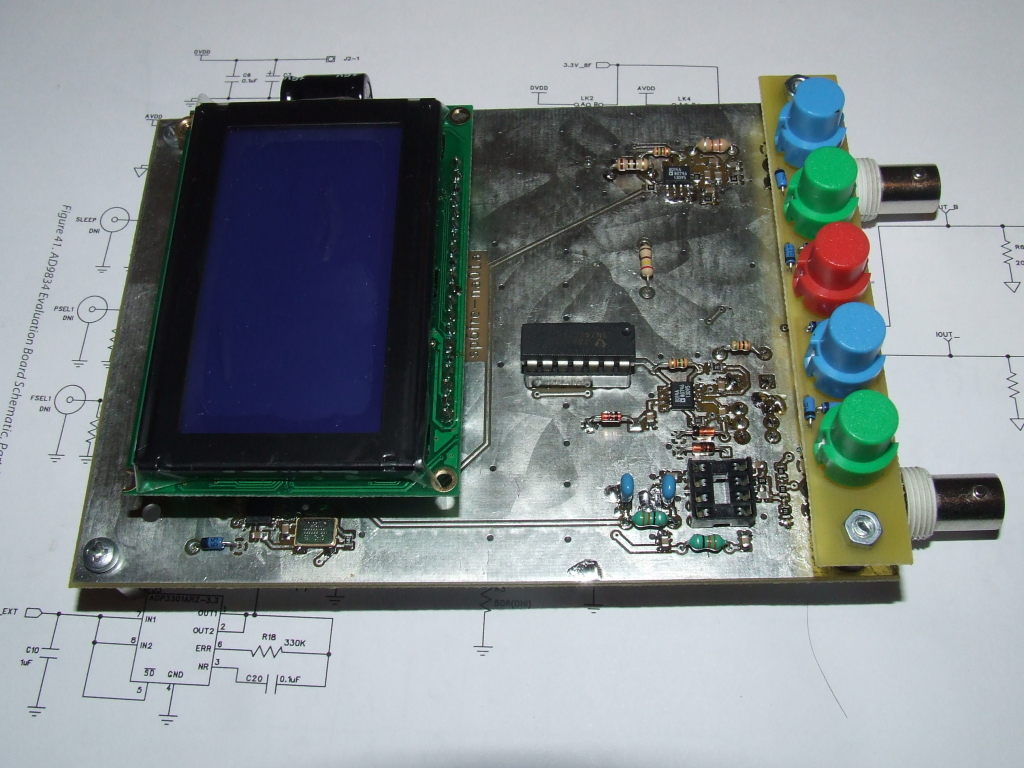

Do tej pory dobrze szło ale kiedyś musiało się to skończyć ;-)

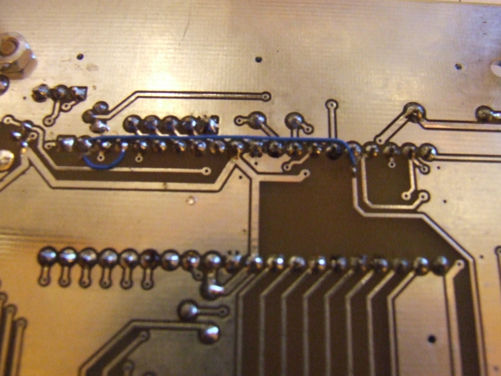

Niestety, dobudowując pomiar częstotliwości znalazłem dość poważny błąd w druku :-(
Omyłkowo doprowadziłem na druku sygnał pomiarowy do wejścia przerwania zewnętrznego zamiast do wejścia licznika. Wejście licznika zajęte było przez linię sterującą z klawiatury co w sumie oznacza konieczność wykonania zmian zarówno w 'hardware' jak i w oprogramowaniu.

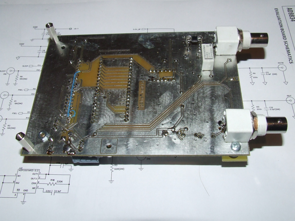

Na załączonym zdjęciu pokazałem jak wygląda kompletnie zmontowana płytka - łącznie z modułem do pomiaru częstotliwości oraz zbliżenie na druk gdzie widać sposób jego modyfikacji. Należy przeciąć dwie ściezki i zrobić dwie zwory - ja zrobiłem je za pomoca kynaru.
Oprogramowałem już również pomiar częstotliwości, na razie jako wyizolowany moduł, aby sprawdzić algorytm pomiarowy . Pomiar działa prawiidłowo do ponad 30MHz i teraz będę 'wciskał' kod do istniejącego już oprogramowania.
W ten sposób ostatecznie zweryfikowałem działanie płytki. Jak się okazało wszystkie błędy są mojego autorstwa ale nie są specjalnie trudne do naprawy. W jednym wypadku należy wlutować przekaźnik od spodu płytki zamiast od strony elementów a o zmianach w druku pisałem powyżej. Zapewne zrobię korektę druku ale ze względu na brak czasu raczej nie można na to liczyć w jakimś bliskim terminie więc na razie chętni muszą się pogodzić z błędami :-(
