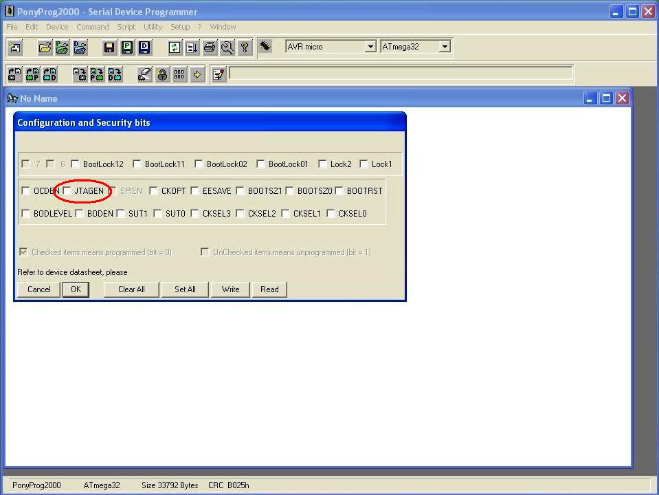

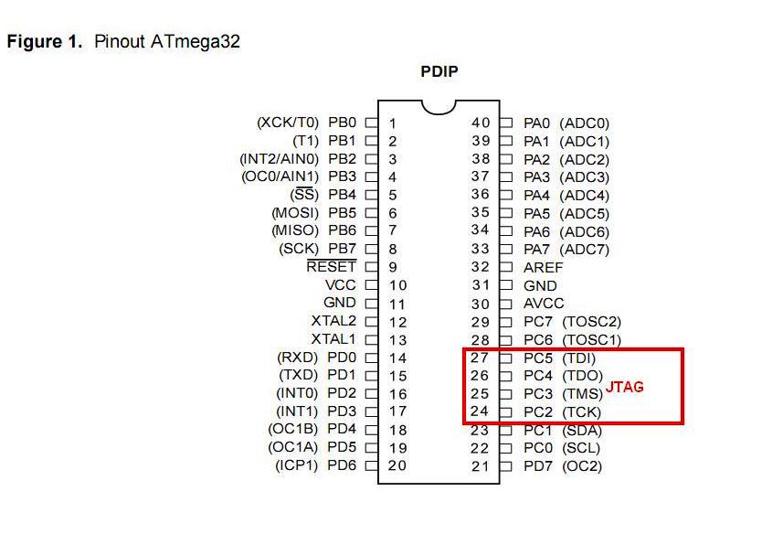

Janek, powodem kłopotów ze sterowaniem poprzez PORTC może być włączony JTAG w procesorze. Każdy nowy procesor ATmega32 oraz procesory w zestawach uruchomieniowych mają fabrycznie ustawiony bit aktywujący interfejs JTAG. Aby używać pinów [C2...C5] musisz wyzerować ten bit podczas programowania procesora (zdjęcia).
Na pinach [C0,C1] jest interfejs I2C, który wymaga rezystorów podciągających do +5V. Może takie rezystory są podłączone na Twojej płytce. Inne wykorzystanie tych pinów wymaga odłączenia tych rezystorów.
