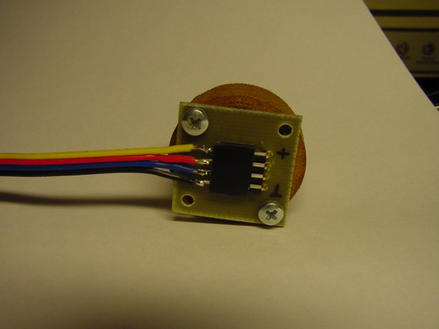

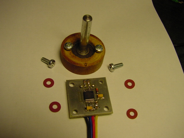

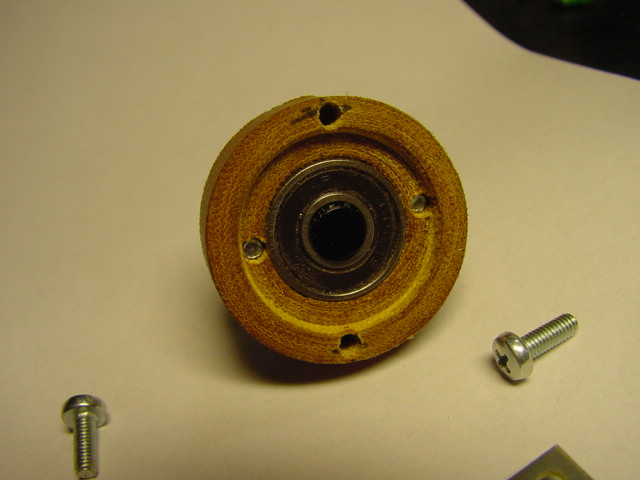

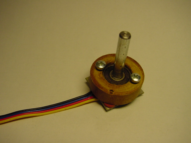

Impulsator wykonany podobnie jak SP2JJH na AS5040 , PCB to wzor Waldemara, konstrukcja mechaniczna wykonana nieco inaczej... pierscien wytoczony z tworzywa ( nie wiem jak ono sie nazywa) w taki sposob ze mocujemy w srodku lozysko z osia 6mm.
Z drugie srony w lozysku pozostawiamy miejsce na magnesik, sposob wykonania i mocowania na foto... mozowanie PCB 2 sruby i samego impulsatora 2 sruby spokojnie wystarcza. Impulsator zachowuje sie bardzo przyzwoicie , nie gubi impulsow i wymaga zastosowania galki o srednicy minimu 40 mm ( ja stosuje 55...60m).
İmage İmage İmage İmage
moze komus przyda sie ten pomysl na wykonanie
pozdrawiam
