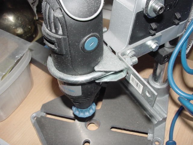

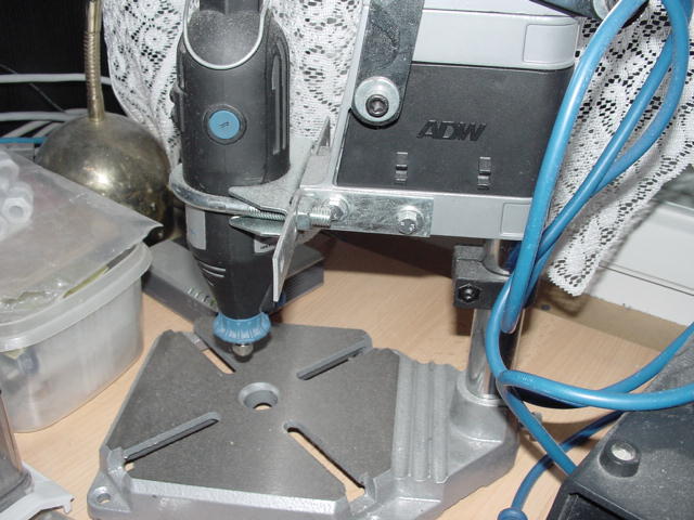

"Pytanie do Krzysztofa SQ8Z czy te wszystkie narzędzia które wymieniłeś pasują do standardowego uchwytu pod wiertarkę, a najbardziej zależny mi czy ten ferm o którym pisałeś pasuje ? "
niestety nie pasuje , i w zaleznosci od tego jaka konstrukcje mocujaca ma stojak trzeba sobie jakos radzic...

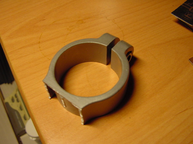

w przypadku pierwszym , odlew w miejscu mocowania wiertarki byl na tyle konkretny . ze wystarczylo przy pomocy pilnika zwiekszyc srednice otworu o okolo 2mm jak na foto ponizej:

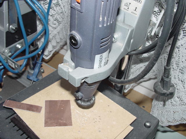

w drugim przypadku i FERM ( srednica wieksza od poprzednio stosowanej okolo 1,5mm i z drugiej strony sam odlew-uchwyt chudziutki, wiec nie pozostalo nic innego jak obciac to:
po czym na szybko przy pomocy katownikow i "cybanta" wykonac takie cos jak tu:
mialem obawy czy na jednym cybancie bedzie wystarczajaco solidnie , ale okazalo sie ze jest o.k.
