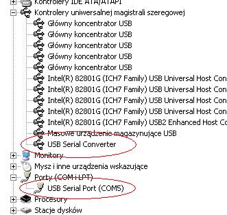

Dobra, postaram się napisac co mogę a ty powiesz w który punkcie utknąłeś.
1. zobacz czy masz zainstalowane sterowniki takie jak na screenshocie poniżej (na podłaczonej płycie ewaluacyjnej):
2. zobacz czy masz dobrze wykonane podłaczenia na płycie ewaluacyjnej:
- Pin Rxd złącza USB/RS232 (taki napis jest na płycie przy tym złączu) połącz z wyprowadzeniem TXD Atmegi (PD1)
- Pin Txd złacza USB/RS232 połącz z wyprowadzeniem RXD Atmegi czyli z PD0
3. podłącz płytę ewaluacyjną, włącz AVRStudio, wybierz jakąś lekcję, z menu wybierz "Tools" , "Program AVR" , "Connect". W oknie "Platform" wybierz "STK500v2" i kliknij "Connect".
4. Napisz czy wyskoczyło ci okienko programatora czy bład.
