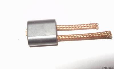

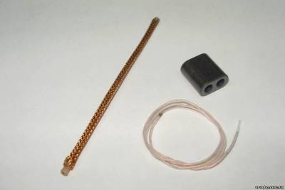

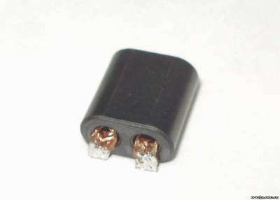

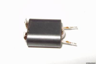

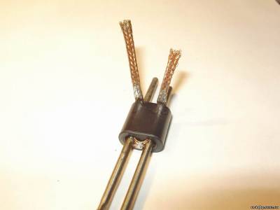

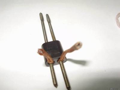

Takie rozwiązanie zastosowałem we wzmacniaczu końcowym SDR1000 wg UR4QBP.
Aleksander na swoim forum podał też przykłady wykonania tego transformatora.
Rdzeń oczywiście AMIDON BN-43-202 i wykorzystany kawałek przewodu RG58, podobnie jak u SP2OFP.
źródło:
http://ur4qbp.ucoz.ua/forum/5-70-3?ll7fLj
http://www.sp2ofp.profimot.pl/Wzmacniacz...sp2ofp.htm
73! Zbyszek
