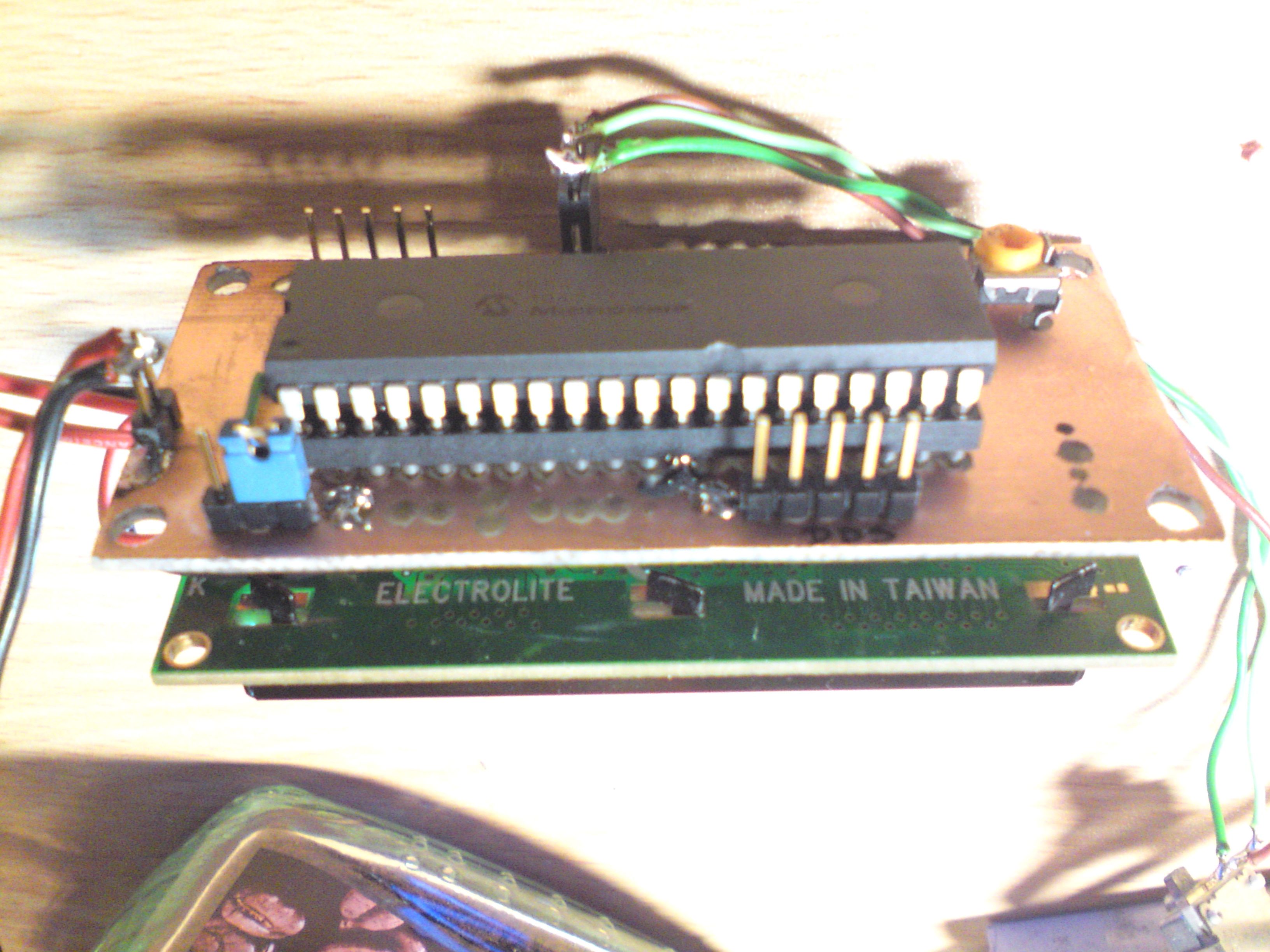

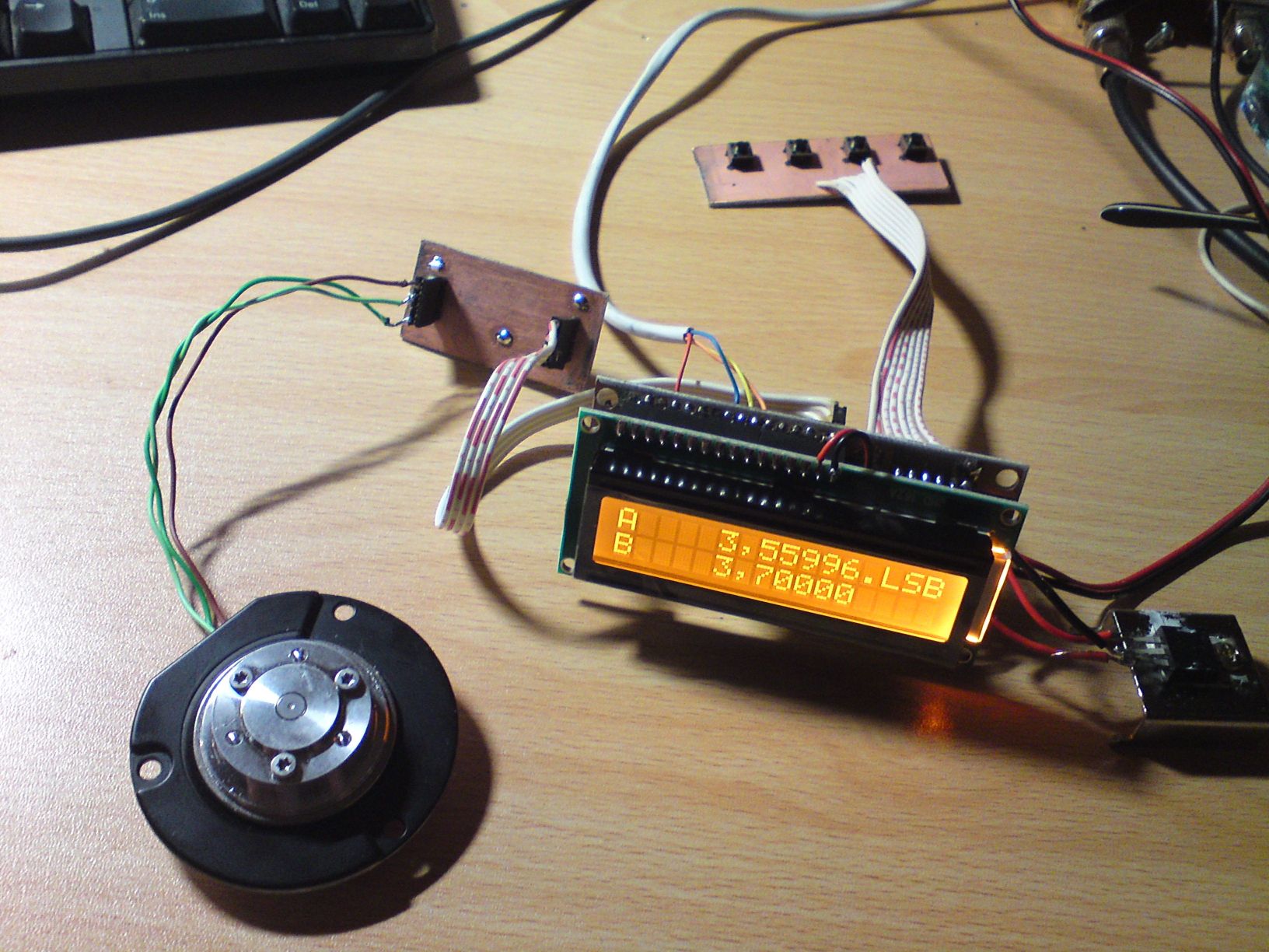

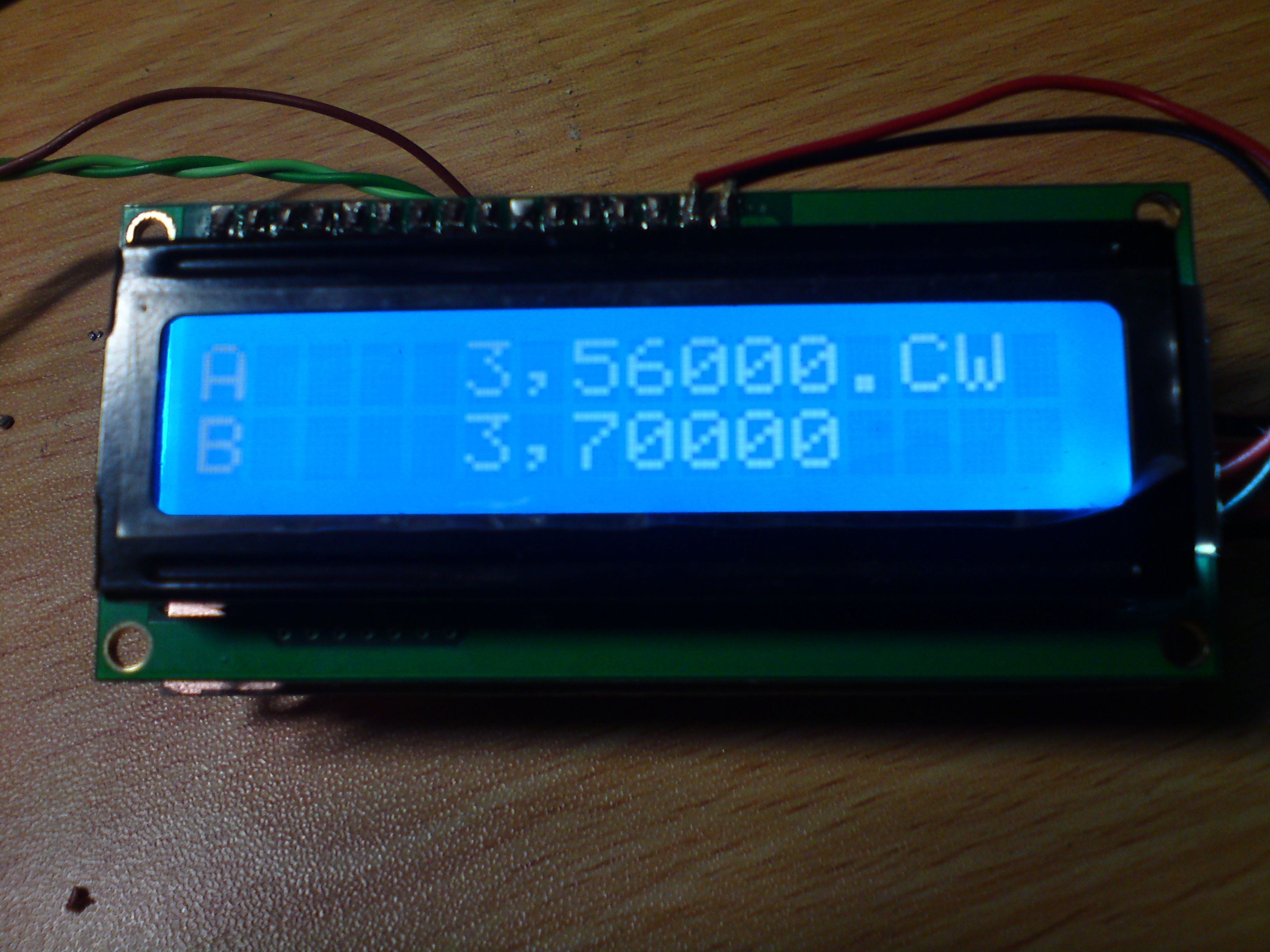

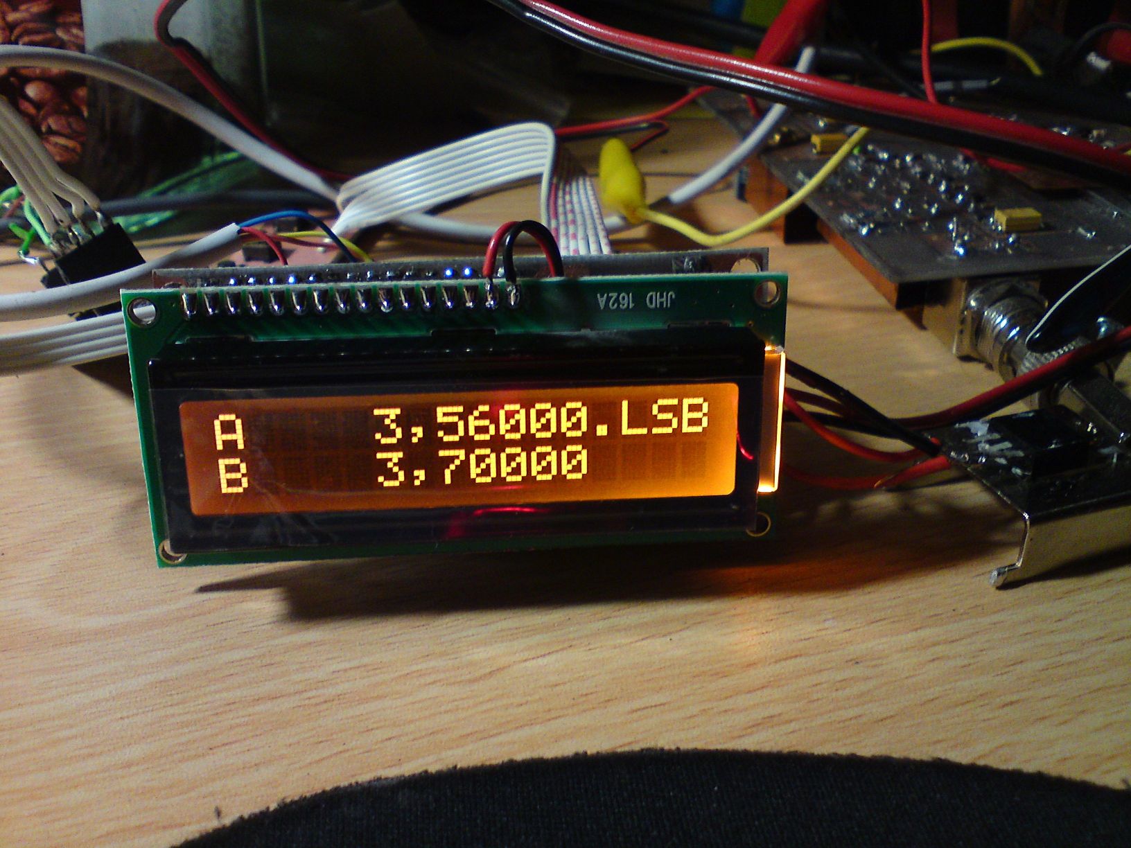

W załączniku moje wykonanie sterownika. Najpierw użyłem wyświetlacza niebieskiego z białymi znakami, ale przy przestrajaniu ostatnia cyfra dość mocno się rozmywała (wolny transfer danych chyba). Dzisiaj przyszedł nowy wyświetlacz i znaki zmieniają się bardzo wyraźnie, bez smużenia. Na kolejnym zdjęciu całość, z szybko wykonaną płytką klawiatury do testów oraz silnikiem HDD jako impulsatorem (plus płytka ze wzmacniaczem operacyjnym formującym impulsy).
