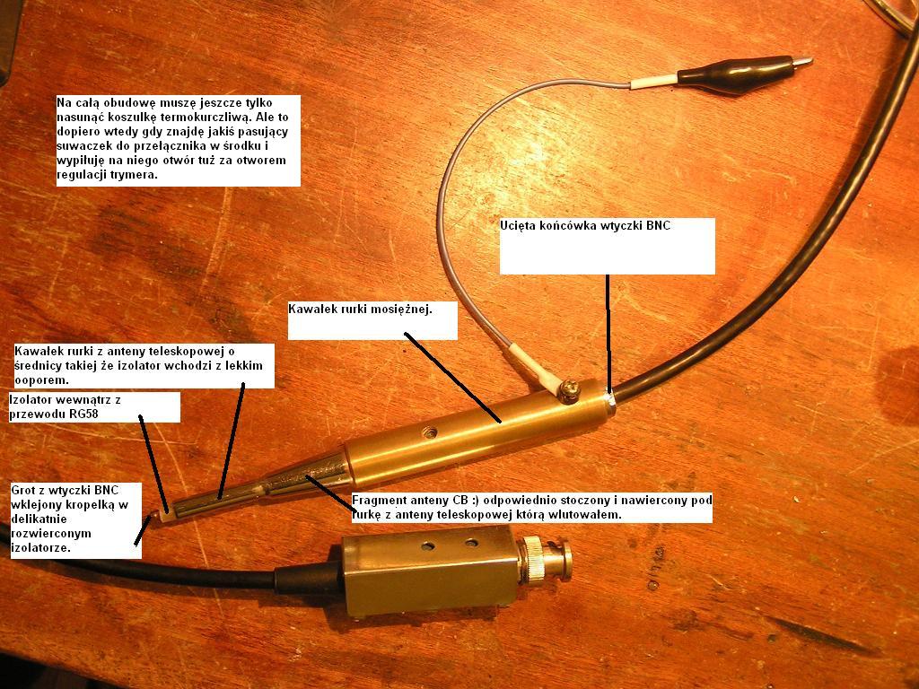

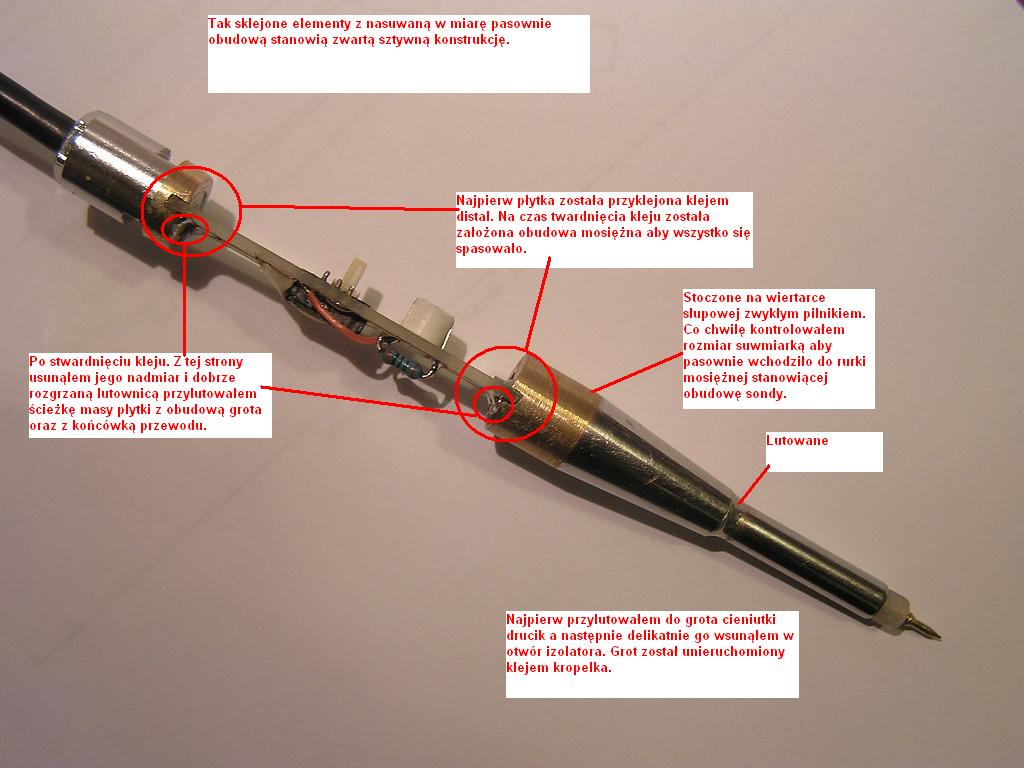

Wstawiam fotki.

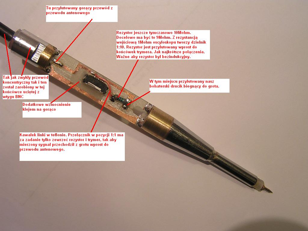

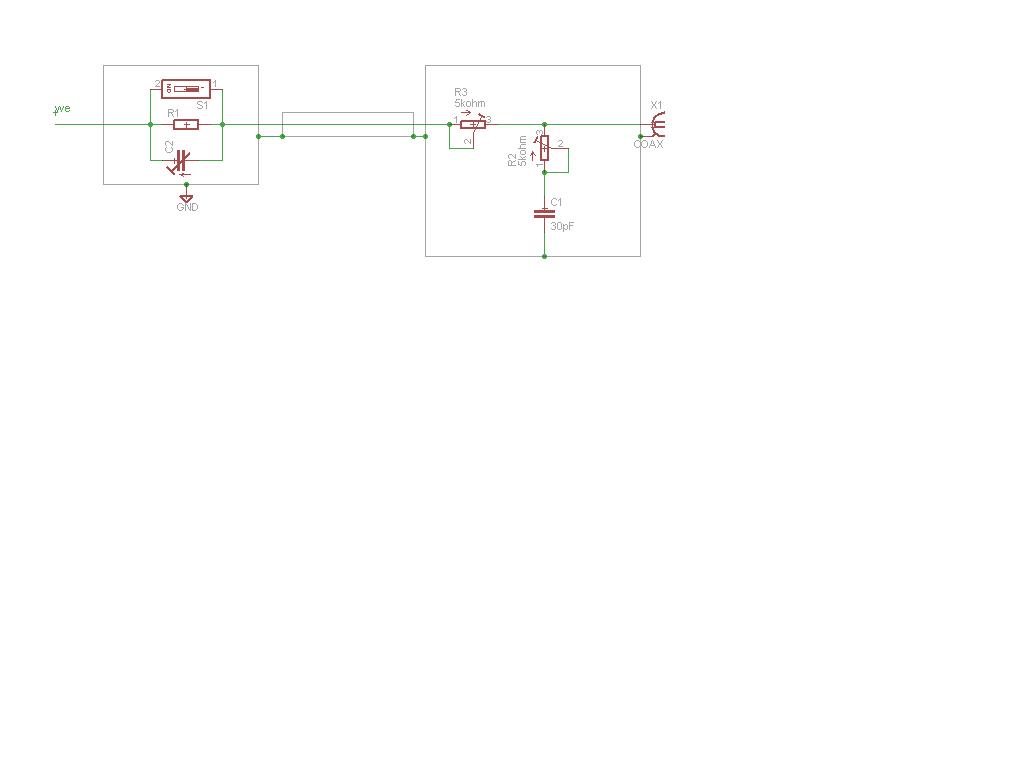

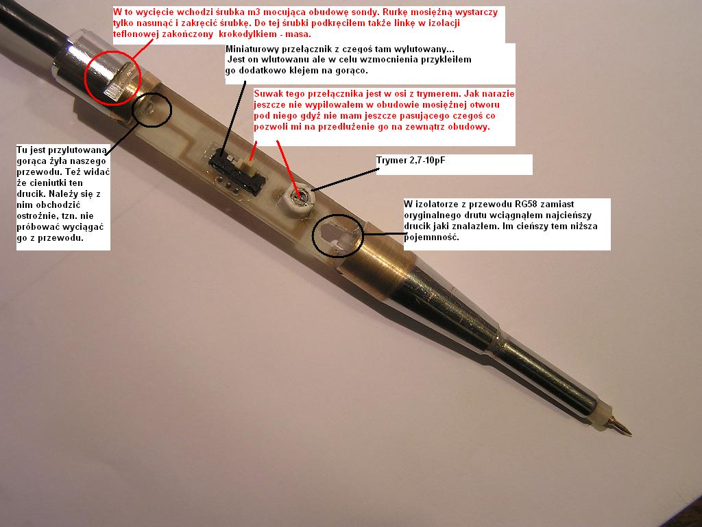

W sondzie znajduje się równolegle połączone rezystor 9Mohm oraz trymer 2,7-10pF. Trymer służy do kompensacji sondy w zakresie 1:10. Do przełączania sondy między 1:1 1 1:10 służy miniaturowy przełącznik, także równolegle z trymerem i rezystorem.
W obudowie przy oscyloskopie są dwa potencjometry montażowe 5kohm oraz kondensator 30pF. Ich wartości wziąłem z fabrycznej sondy. Z tym że wykonałem też drugą sondę w której nie ma tych elementów, przwewód zarobiony wprost do wtyczki BNC i okazuje się, że tak samo dobrze się spisuje sonda więc zastanawiam się nad sensownością ich istnienia w tym wykonaniu. Być może w zakresie wyższych częstotliwości będzie to miało znaczenie ale dla mnie do tych 50-60 wystarczająco dobrze.
Marek
