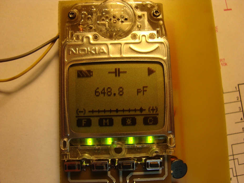

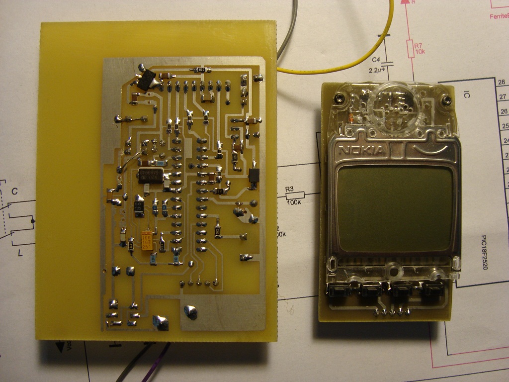

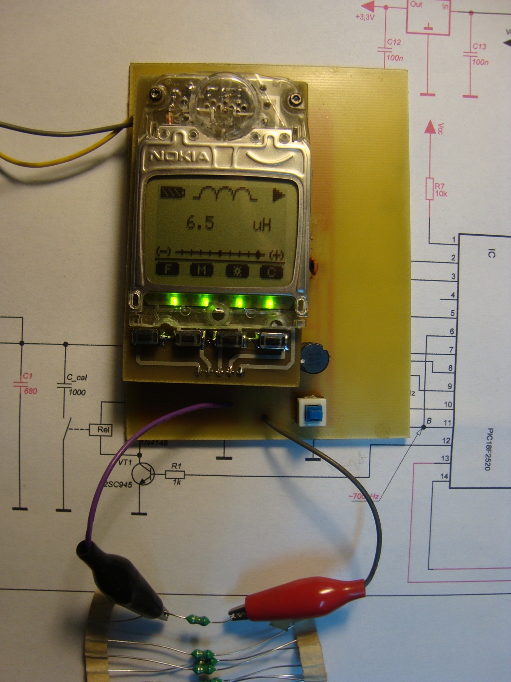

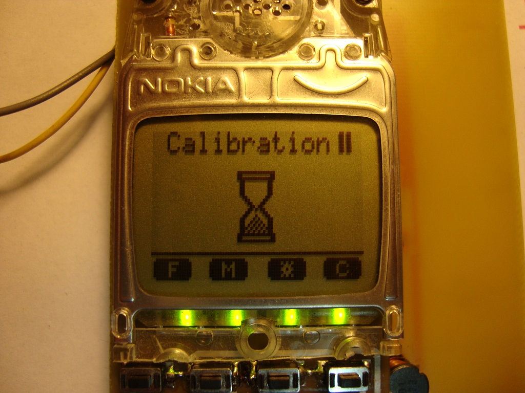

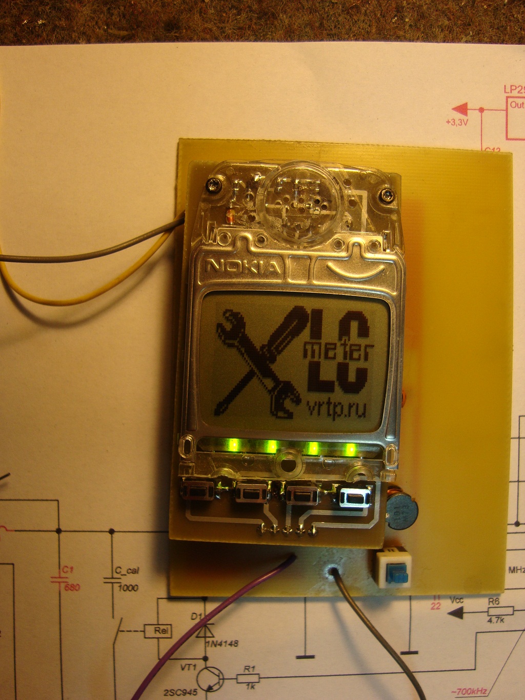

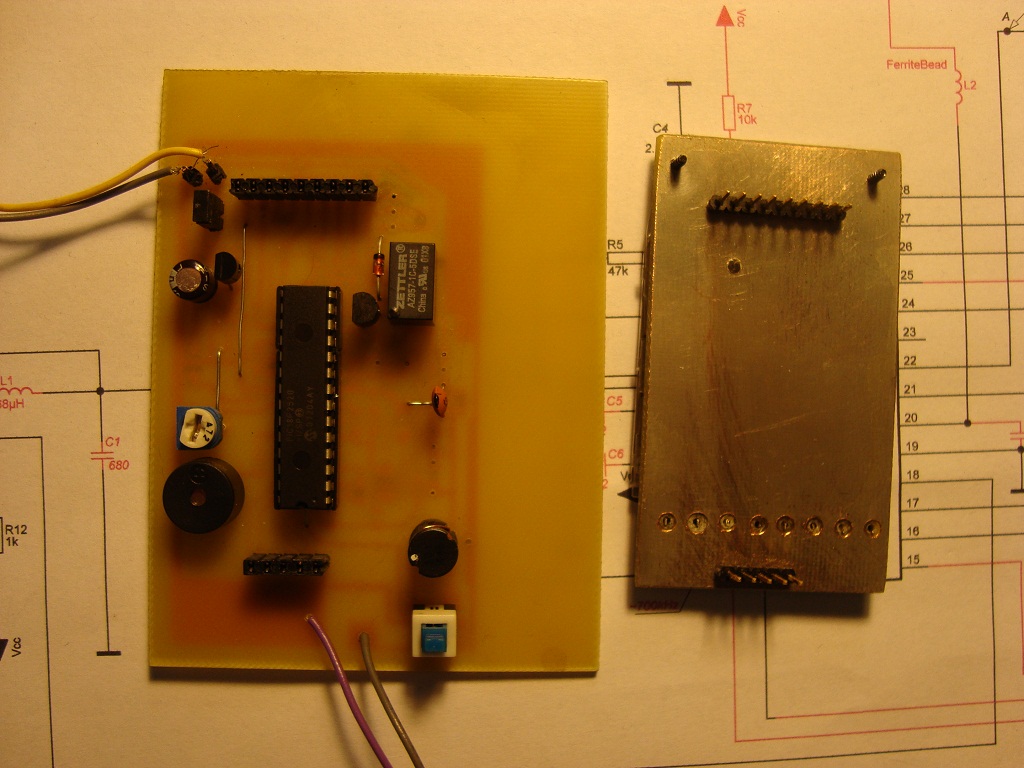

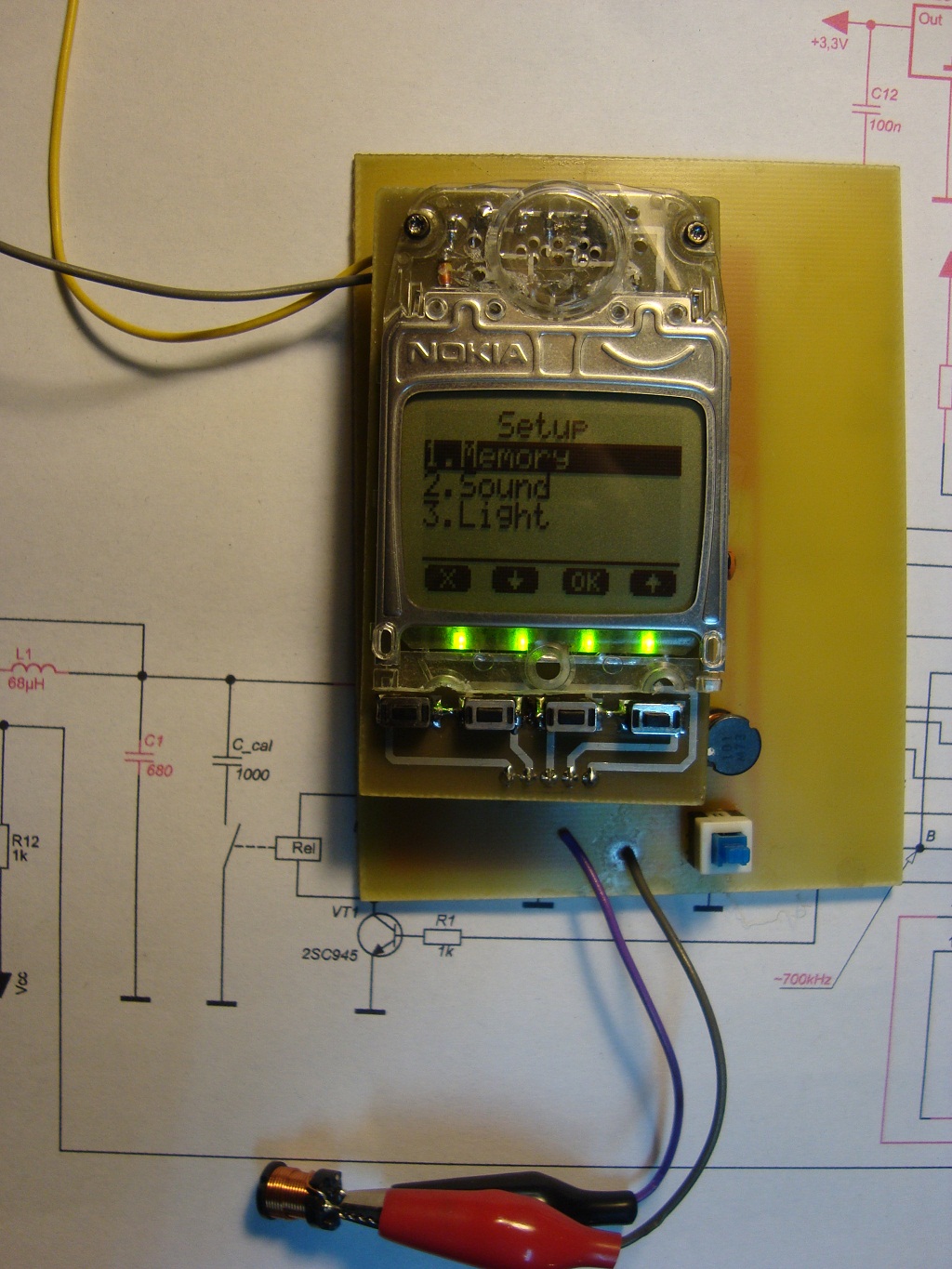

Ktoś podał tu na forum link do http://vrtp.ru. Przeglądając tam posty natknąłem się na opis miernika LC wg. R2-D2 http://vrtp.ru/index.php?showtopic=15087&st=0 .
Jako, że poniewierała się u mnie Nokia 3310 postanowiłem wykonać to cudo.
Wykorzystany jest tam PIC18F2520 zawierający wewnętrzny komparator, nie jest potrzebny LM311 jak w większości tego typu mierników. PIC ten ma tez port USB, co może w przyszłości pozwolić połączyć miernik z komputerem.
Wszystko jest przystępnie opisane , załączone są wzory płytek i wsady do procesora.
Można wykonać miernik na procesorze w wersji DIP i SO. Proponuje przejrzeć wszystkie posty, to uniknie się wykonywania kilku płytek i poprawiania błędów.
Ja wykonałem wersję mieszaną, elementy SMD i przewlekane.
Jak będzie ktoś to chciał wykonać to służę pomocą, zostały mi też wydruki do naświetlania.
