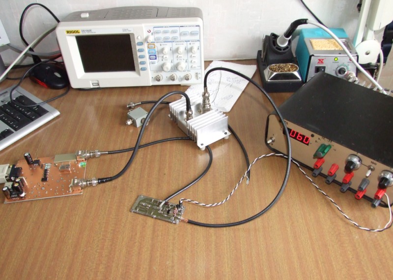

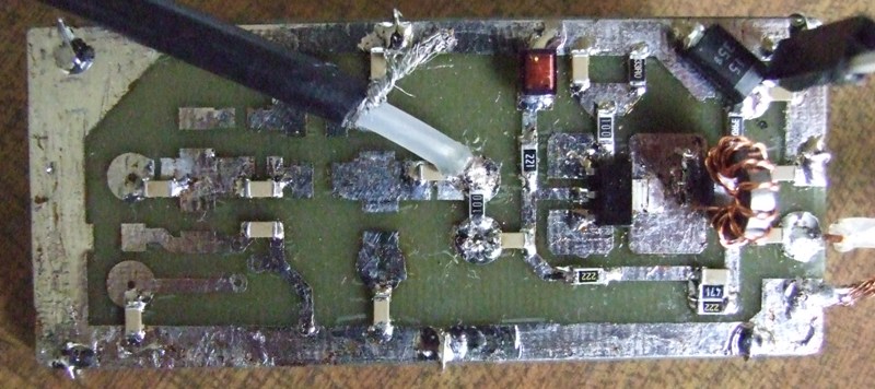

Zostały wykonane pierwsze próby elementów układowych wzmacniacza mocy 25W do projektu HUSAR. Na "pierwszy ogień" poszedł wzmacniacz na tranzystorze BFG135 pracujący z prądem 60 mA. Do prób została wykonana płytka PCB zawierająca wzmacniacz i tłumik regulowany na diodach PIN ( zdjęcie płytki oraz jej projekt w załączeniu). Założenia projektowe pokryły się z wynikami pomiarów. Wzmacniacz został zrealizowany zgodnie z załączonym schematem.
Wzmocnienie - 14 dB
Pobierany prąd - 60 mA (przy napięciu zasilania 13 V ).
Oporność wejściowa - 30 Om.
Oporność wyjściowa - 25 Om
Moc wyjściowa przy kompresji 1 dB - 200 mW, tj 23 dBm.
Nierównomierność przenoszenia 0.5 dB w zakresie częstotliwości 1.8-30 MHz
Dla zainteresowanych podaję sposoby przeprowadzenia niektórych pomiarów.
Oporność wejściowa została określona na podstawie dwóch pomiarów SWR. Mając wartość SWR możemy określić np za pomocą kalkulatora "Minidb 13" dwie wartości oporności które pomierzony SWR wywołują. W celu określenia czy rzeczywista oporność jest większa, czy mniejsza od 50 Om, dokonujemy drugiego pomiaru SWR z szeregowym opornikiem 10 Om. W tym wypadku zmiana wartości SWR w dół sugeruje, że wzmacniacz ma oporność poniżej 50 Om.
W załączeniu wykresy SWR wejścia wzmacniacza.
Pomiaru oporności wyjściowej wzmacniacza dokonałem metodą "techniczną". Polega ona na dwukrotnym pomiarze amplitudy sygnału wyjściowego wzmacniacza za pomocą urządzenia pomiarowego o dużej oporności wejściowej np oscyloskopu z sondą. Pierwszego pomiaru dokonujemy przy otwartym wyjściu wzmacniacza. Określamy amplitudę sygnału nie obciążonego wyjścia. Kolejnym krokiem jest podłączenie do wyjścia wzmacniacza PR-ka 220 lub 100 Om i ustawienie jego wartości na takim poziomie, przy którym wartość amplitudy sygnału wyniesie dokładnie połowę wcześniej pomierzonej. Teraz wystarczy zmierzyć wartość PR-ka i mamy oporność wyjściową.
Pomiaru mocy wyjściowej przy której wzmacniacz przestaje być liniowy dokonałem przy pomocy NWT o sygnale wyjściowym +10 dBm i regulowanego co 1 dB tłumika. Wzmacniacz jest liniowy jeżeli przyrost sygnału wejściowego o np 5 dB powoduje także wzrost sygnału wyjściowego o 5 dB. Podnosimy sygnał do momentu kiedy ta zależność nie wystąpi, a więc wzrost o np 2 dB spowoduje wzrost na wyjściu o 1 dB.
Natomiast wzmocnienie i nierówność charakterystyki częstotliwościowej odczytałem z wykresu NWT. Przed pomiarem NWT zostało skalibrowane na 0 dB. Do wyjścia wzmacniacza podłączyłem tłumik 20 dB bo pomiaru dokonałem na maksymalnej mocy wyjściowej. Wynik pomiaru -6dB wskazuje na wzmocnienie 14dB.
W następnej kolejności sprawdzę parametry tłumika regulowanego i wzmacniacza na BFG135 pracującego z prądem 33mA.

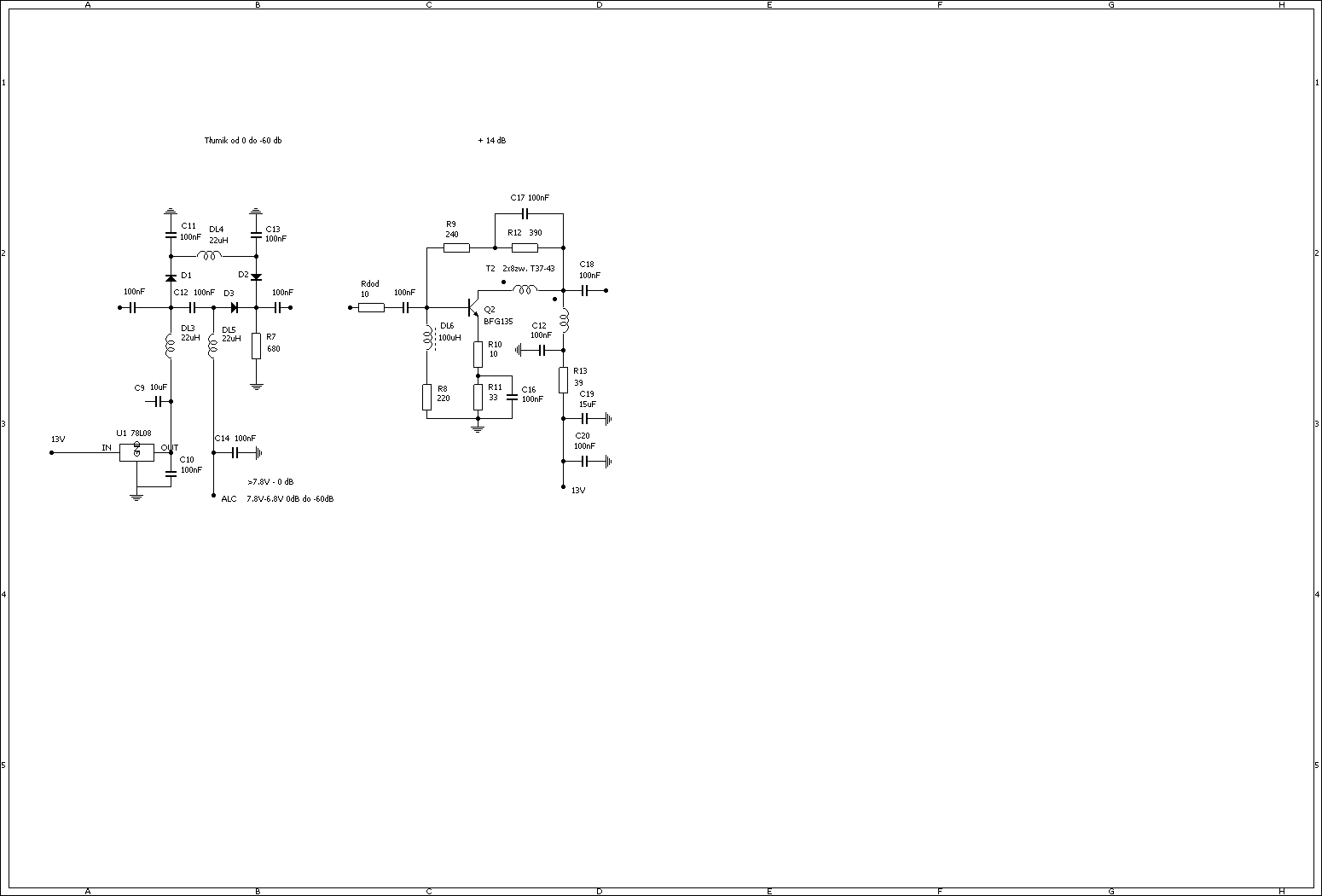

Pozwoliłem sobie zasymulować ten wzmacniacz w nieco innej konfiguracji. SWR wejścia i wyjścia nie gorszy niż 1,3 powyżej 1,6 MHz. W układzie nie ma żadnych transformatorów. Tranzystor ten wrażliwy na indukcyjności w emiterze nawet niewielka ścieżka zmienia parametry wzmacniacza (tranzystor ma dwa wyprowadzenia emitera) dlatego do każdego emitera podłączone są rezystory i kondensatory. Wzmocnienie około 14,4 dB (na niższych częstotliwościach będzie nieco wyższe ale nie czas i miejsce by to dokładnie wyjaśniać). Wzmacniacz jest bezwarunkowo stabiilny k>1 przy prawidłowym montażu. Uwaga dobrać opornikiem w bazie od strony masy na prąd Ic około 40-50mA. Jakby ktoś chciał sobie przeliczyć s-y na swr oto tabela "odpowiedników" http://www.minicircuits.com/app/DG03-111.pdf
s11 to dopaowanie wejścia, s22 wyjścia, s21 wzmocnienie, s12 izolacja.

Dokonałem pomiarów 1 stopnia wzmacniacza na BFG135,
Pobór prądu - 34 mA przy 13V zasilania
Wzmocnienie - 14 dB
Oporność wejściowa - 42 Om, przy obciążeniu 26 Om
Oporność wyjściowa 26 Om
Poziom sygnału na wyjściu 6 dBm. Odstęp 2 i 3 harmonicznej od sygnału właściwego >45 dB
Poziom sygnału na wyjściu 11 dBm. Odstęp 2 i 3 harmonicznej od sygnału właściwego >25 dB
Wnioski. Duży wpływ obciążenia na SWR wejścia. Przy obciążeniu wzmacniacza opornością 50 Om, SWR wejścia wzrasta do 1.8. Należy zwiększyć prąd stopnia do 45 mA w celu poprawy sygnału przy wyższych poziomach na wyjściu. Ponownie zbadać oporność wejściową stopnia 2 przy obciążeniu znamionowym, bo był sprawdzany pod obciążeniem 50 Om. Ponieważ transformator wyjściowy ma przełożenie 4:1, więc oporność stopnia bezpośrednio na kolektorze wynosi 104 Om. Trzeba sprawdzić czy rozwiązanie Rafała nie da prawidłowego dopasowania wej/wyj do 50 Om. Pomiary wykonałem za pomocą NWT500 który posiada oporność wyjściową 51 Om i poziom sygnału maksymalny 10 dBm ( wzmacniacz MSA1105).

wejście zawsze oddziaływuje na wyjście dlatego podałem parametr s12, jeśli chce się "usztywnić" wzmacniacz należy dać tłumik między stopniami

Sprawdziłem wzmacniacz wg koncepcji Rafała.
Pobierany prąd 48 mA
Wzmocnienie ok 12dB
SWR wejścia <1.2
oporność wyjścia ok 150 Om
Ale jest jeszcze jedno "ale" źle przenosi niskie częstotliwości. Przy 1.8 MHz harmoniczne są na poziomie -15 dB. Powyżej 20 MHz poziom harmonicznych < -30 dB.
Mówiąc obrazowo na wykres sinusa poniżej 10 MHz "nie da się patrzeć." Strasznie wykrzywiony.

Zdzisławie parę pytań:
chciałbym zobaczyć fotkę stopnia podanego pomiarom,
jakim poziomem mocy był podczas pomiaru impedancji wyjściowej sterowany wzmacniacz
jakie było wzmocnienie dla niskich częstotliwości gdzie występowały zniekształcenia -czy możliwe jest zamieszczenie wykresu mocy wyjściowej w funkcji wysterowania np. -10dBm na wejściu i to co nawyjściu
czy ewentualnie można pożyczyć stopień do swoich testów, niestety nie mam bfg135 a ciężko jest kupować w tme jedno sztukę
