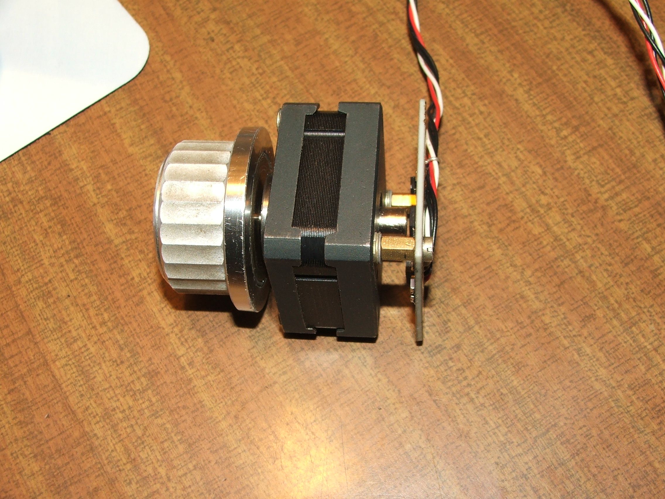

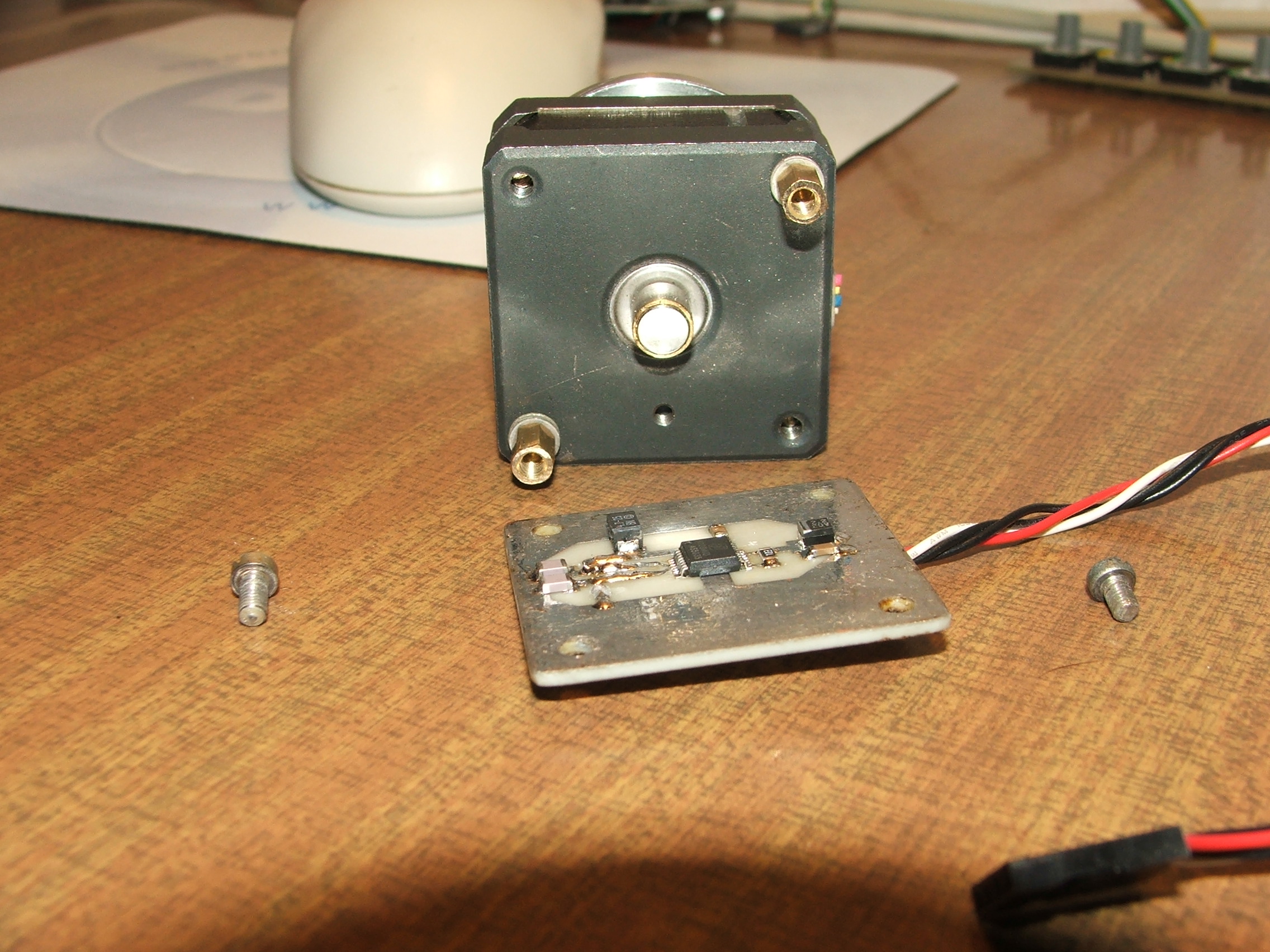

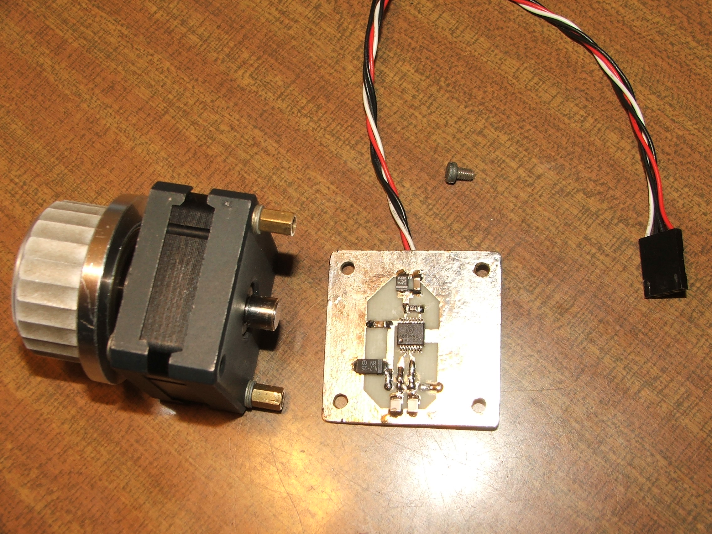

Jarek Juma i Husar to dwa rożne radia. Oczywiście konstrukcji nie ma co porównywać. Ale jak już Husar "obrośnie w piórka" to warto porównać odsłuch.
W moim wykonaniu HUSARA też enkoder jest całkowicie HM i moim zdaniem jakość ma tę samą. Jest 2x mniejszy i ma hamulec magnetyczny. Gałka chodzi precyzyjnie i delikatnie, ale jak ją puszczę to się nie obraca. Mam IC735 to teraz jego przestrajanie mnie irytuje, że jest takie toporne.
Na zdjęciach jeden moich enkoderów.

Dla zainteresowanych enkoderem załączam projekt płytki, schemat oraz opis enkodera magnetycznego AS5040 (256 imp/obr). Schemat dodatkowo realizuje funkcję przycisku magnetycznego tz zmianę stanu przy zbliżaniu magnesu do układu scalonego (IC2 podłączony do pin 1 i 2). W moim projekcie płytki opornik R3 10k podłączony jest do 3.3 V (pin15), a wyjścia A i B mają kondensatory do masy 10 nF.

Silniki krokowe z 0,92deg..... to juz zamierzchla historia, stosunkowo latwo dostepne sa 1,8deg... a z tych mozna zrobic encoder ale nie magnetyczny z 50-64imp. na obrot.Posiadam silniki 0,72 deg ale wielkosia i waga dorownuja piligrimowi!!!
W zwiazku z tym pozostane przy rozwiazaniu Waldemara SP2JJH :-).
