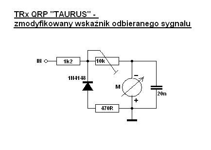

Wracając do tematu o.m.c. "S-metra" to nie udało mi się jak na razie znaleźć układu logarytmującego napięcie DC i w dodatku z minusem na wejściu.
W trosce o całość mojego mierniczka wymyśliłem taki prosty ogranicznik -
który o dziwo działa i wskazówka przestała walić o obudowę - mimo że ustawiony jest tak że przy silnych stacjach które mój "uchometr" określa na S9, pokazuje S8 - S9, natomiast pobliskie "kilowaty" nie powodują przesterowania - wskazówka idzie max. 1 mm poza zakres +40db.
Nie jest to w żadnym wypadku S-metr, ale przydatna zabawka.
W załączniku schemat tego "wynalazka" , oczywiście został zrobiony "na pająka".
