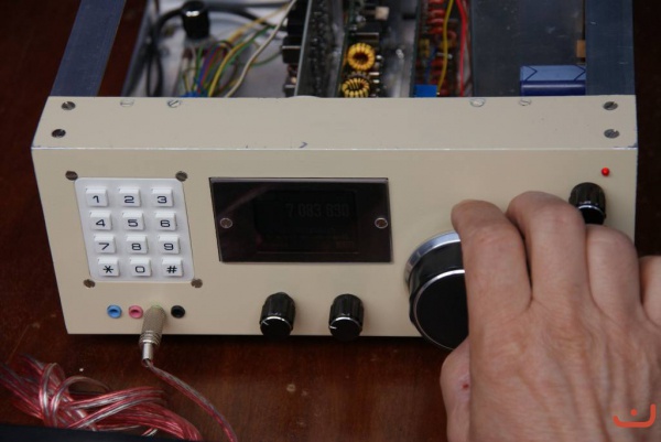

Kilka zdjęć wnętrza prototypu HUSARa. Po zmontowaniu całości tego już nie zobaczymy. Elementy syntezy RD3AY zamontowane na płycie czołowej, oraz sterownik i DDS zamontowane na płycie wewnętrznej.

Wczoraj polutowałem płytkę kontrolera do syntezy RD3AY przeprojektowaną
przez Zdzisława SP4HKQ i ruszyła.
Kontroler działa.
VY 73! Roman SP5AQT

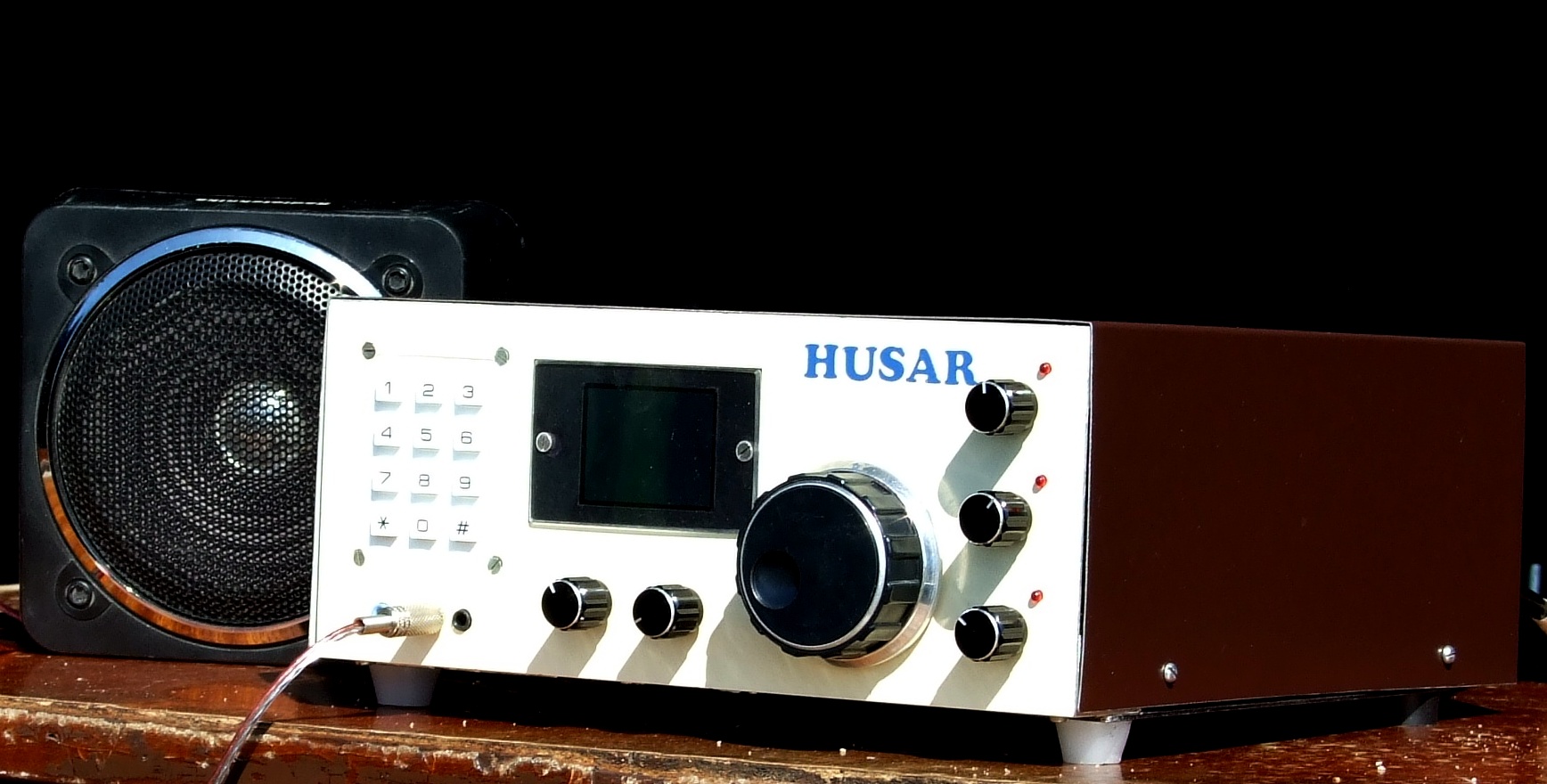

Został wykonany i uruchomiany prototyp Husara. Tzn brakuje jeszcze toru nadawczego i automatyki. Ale to co lubią "radiowe tygrysy" działa. Prototyp będzie prezentowany na spotkaniu ŁOŚ, podczas prelekcji o sprzęcie HM. Każdy zainteresowany będzie mógł go posłuchać, a nawet pokręcić gałkami.
W imieniu grupy HM, zapraszamy wszystkich zainteresowanych w sobotę 28.05 ok godziny 10.30.
Premiera HUSARA na ŁOŚ 2011.
Podczas spotkania była możliwość oglądania i posłuchania jak pracuje odbiornik HUSAR-a, zdjęcia ze stoiska Grupy HM.
