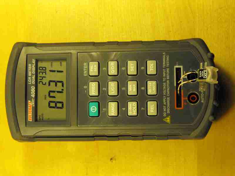

(11-04-2011 8:48)SP4HKQ napisał(a):  Głowice magnetofonowe stereo mają indukcyjność od 130 do 160 mH. Taka różnica nie wpływa znacząco na charakterystykę filtru. Większą uwagę należy zwracać na oporność tych głowic. Powinna być w zakresie 200-260 Om (zdarzają się głowice o oporności nawet ponad 1 kOm).
Zmierzyłem 2 glowice AIWA DX. Indukcyjność ok. 87 mH, rezystancja ok. 240 Om....

Jarek, a czym tę indukcyjność mierzyłeś, bo jak miernikiem ma procesorze PIC to ci pokazało nr buta, a nie indukcyjność. Mierniki wykorzystujące generator na LM311 przy tak dużej indukcyjności przestają generować albo ta częstotliwość ma wartość bliską 0 Hz. Wynik pomiaru wyliczany jest z różnicy 2 częstotliwości. Jeszcze w miarę dobrze mierzy do ok 80mH, a jak podłączasz większe indukcyjności to częstotliwość nie spada już liniowo. W takim wypadku masz błędny pomiar. Że tak jest, można sprawdzić podłączając równolegle dwie takie cewki i je pomierzyć miernikiem indukcyjności. Powinno pokazać ok połowę indukcyjności każdej z nich.

Pomiary robiłem fabrycznym miernikiem RLC. I raczej nie podlegają one dyskusji..Dodgy Spróbuję jescze mostkiem RLC...Huh
Po pomiarach wynik ten sam 87 mH, 244 Omy.

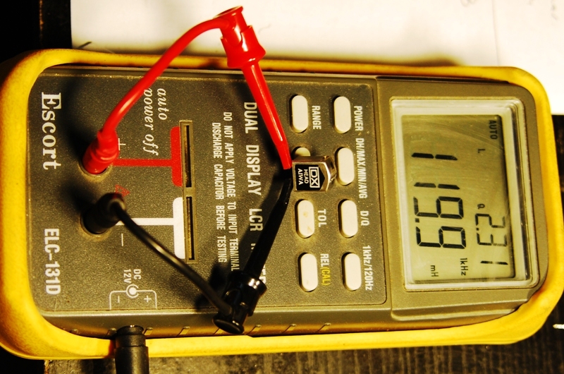

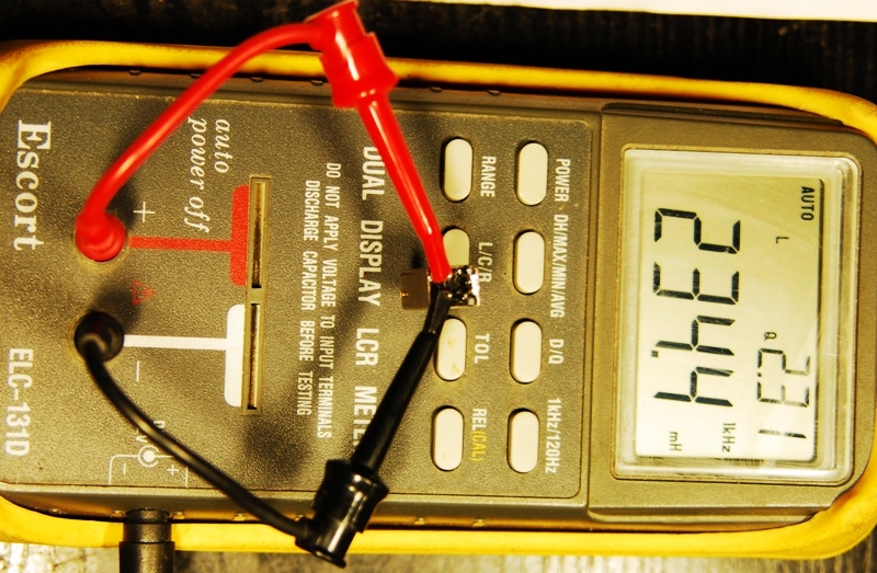

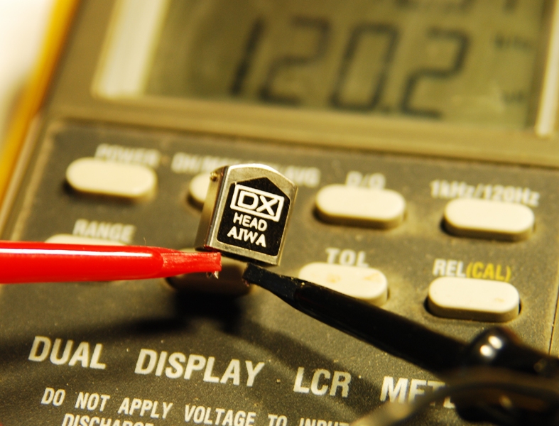

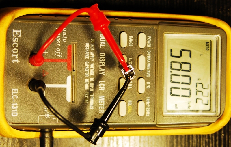

Liczba postów: 1,077
Post: #99
Koledzy, proponuję aby przy podawaniu wyników pomiarów podawać również co i czym było mierzone.
Głowica AIWA-DX, kupiona w Warszawie na Wolumenie, pomierzyłem 6 szt.
Pomiary mostkiem fabrycznym ESCORT ELC-131D oraz Meterman 37XR.
Na zdjęciu jedna z badanych głowic oraz pomiar na Escorcie (1 cewka, dwie szeregowo, dwie równolegle), przy okazji test zakresu pomiarowego miernika.
Wyniki pomiarów AIWA- DX
Indukcujność: 110...128 mH
Rezystancja : 230... 240 Ohm
Wyszło trochę mniej od pomiarów Zdzisława ale zleży to zapewne od producenta a nawet partii głowic. Rozwiązanie jest proste, należy wykonać pomiary posiadanych głowic i skorygować wartości kondensatorów a w ramach sprawdzenia wykonać pomiar pasma przepustowego wykonanego filtru.
