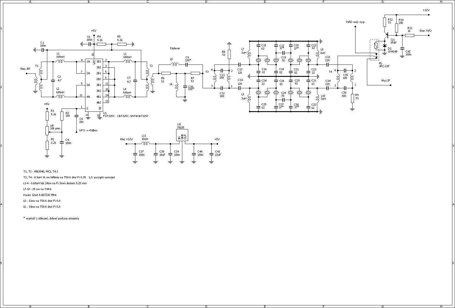

W załączeniu uaktualniony schemat wejścia HUSARa.

Dziś postaram się napisać w przystępnej formie opis działania roofing filtra. Rozdzielacz sygnału na wejściu jest wykonany z dwóch indukcyjności i dwóch pojemności, których wartość nie jest przypadkowa. Należy je wyliczyć dla konkretnej częstotliwości pracy, aby zapewnić przesunięcie fazowe sygnału każdego elementu rozdzielacza/sumatora o 45 st. . Sygnał podawany z dipleksera na wejście jest rozdzielany na dwa tory. Do górnego toru jest podawany przez indukcyjność, a do dolnego (patrząc na schemat) przez pojemność. Indukcyjność przyśpiesza sygnał w fazie o + 45 st. a pojemność opóźnia o - 45 st. Rozpatrzmy przypadek kiedy w obu torach nie ma filtrów tylko oporniki. Gdy mają oporność 50 Om są idealnie dopasowane do rozdzielacza i pochłaniają całkowicie doprowadzoną energię sygnału. Gdy mają np 75 Om częściowo pochłaniają energię, a częściowo ja odbijają. Ponieważ oporniki odbijając sygnał nie wnoszą dodatkowego przesunięcia fazy, sygnał wraca z górnego toru ponownie przez indukcyjność przesuwając się o kolejne + 45 st., a z dolnego toru przez pojemność przesuwając się o kolejne - 45st. Więc odbite sygnały pojawią się na wejściu rozdzielacza przesunięte w fazie o -90 i + 90 st. Nastąpi "zniesienie" sygnału ponieważ ich faza jest przeciwna tzn przesunięta o 180 st. Odbity sygnał może też "popłynąć" inaczej, z górnego toru przez kondensator, a z dolnego przez indukcyjność do 4 wrót rozdzielacza obciążonych opornikiem 50 Om. Oba sygnały odbite będą miały fazę "0" wiec wydzielą się na oporniku. Podobny proces zachodzi na wyjściu sumatora. Teraz co się dzieje gdy na miejscu oporników są filtry kwarcowe. Załóżmy przypadek idealny oba filtry są jednakowe tzn przesunięcia sygnału przechodzącego przez filtr są jednakowe i charakterystyki są tak dobrane, że od zboczy odbijają sygnał o tej samej częstotliwości z tą samą fazą. Na wejsciu rozdzielacza będą zachodziły dokładnie takie procesy jak dla oporników. Ale jak wiemy filtry które wykonamy nie będą idealne. W tej sytuacji nastąpi podział sygnału. Im charakterystyki filtrów będą bardziej niezgodne tym więcej sygnału będzie wracało do dipleksera, a mniej odkładało na oporniku w 4 wrotach rozdzielacza. Ponieważ nie znamy stosunku wartości sygnału przechodzącego przez filtr i odbitego to tylko pomiar obiciowy na wejściu rozdzielacza pozwoli na określenie jakości zestrojenia filtrów w całym zakresie pracy roofing filtra tj +- 1 MHz od środka filtru. Natomiast pomiar sygnału na oporniku w 4 wrotach pozwoli dodatkowo określić jakość zestrojenia filtrów w paśmie jego przenoszenia. W obu przypadkach im mniej tym lepiej. Teraz co się dzieje po stronie sumatora. Jeśli oba filtry wnoszą jednakową fazę przesunięcia sygnału przechodzącego to cały sygnał zostaje zsumowany w całości, jeśli nie to część sygnału wydzieli się na oporniku 4 wrót sumatora. Zasada podobna im mniej sygnału na oporniku tym lepiej. Możliwe, że powyższy opis jest bardzo spłycony, ale jako nie elektronik z wykształcenia, piszę jak to ja widzę.

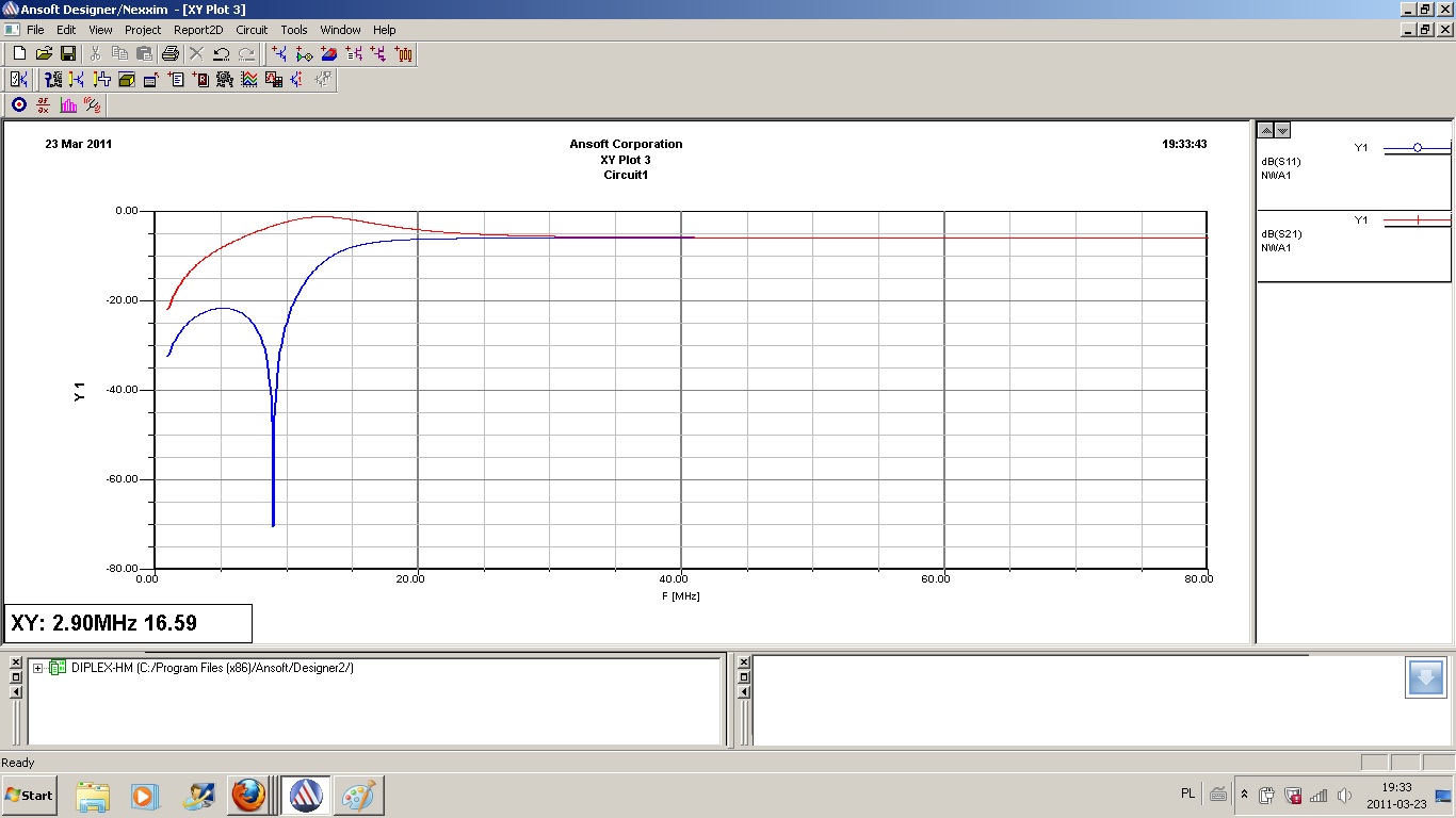

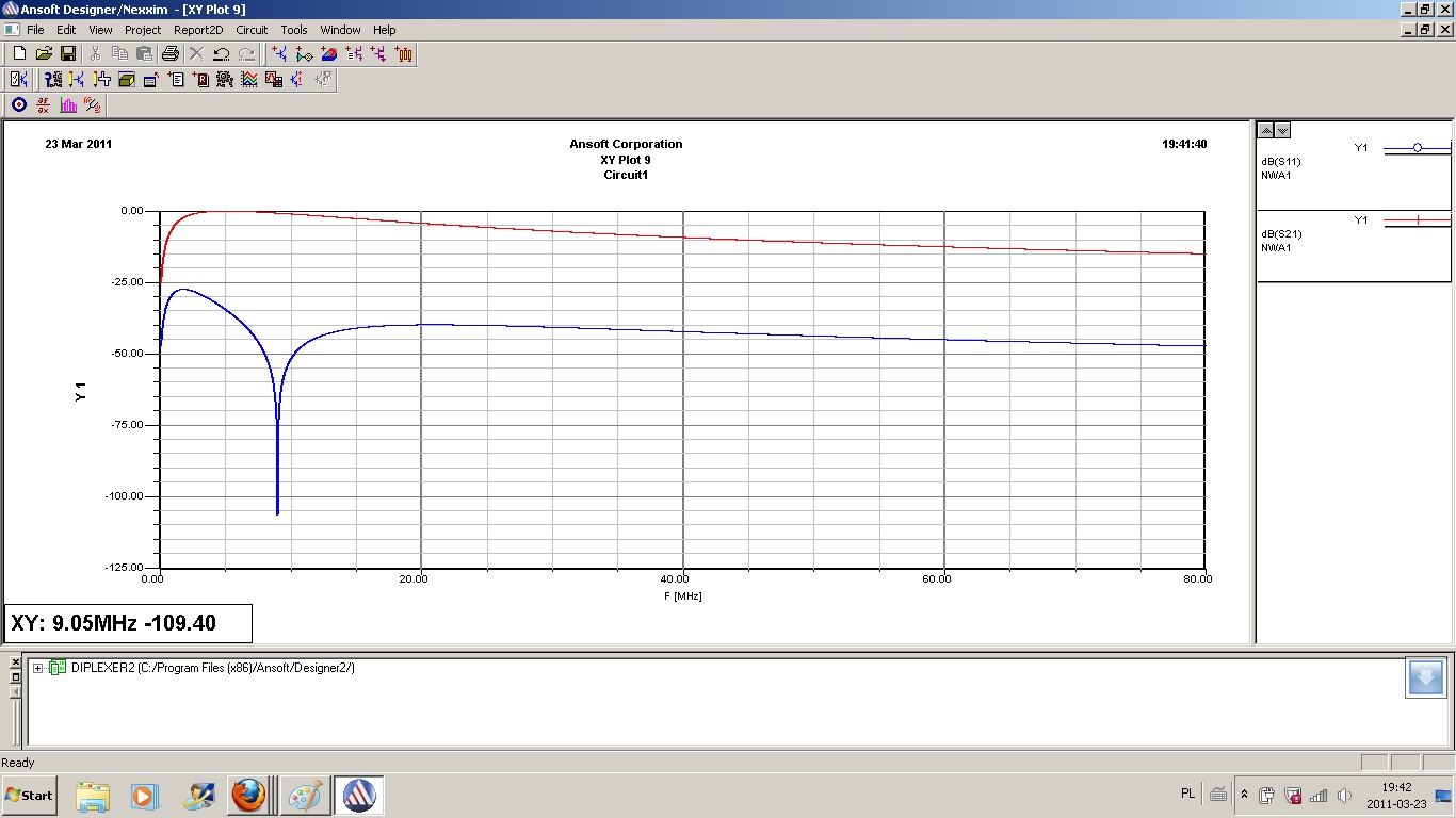

Oczywiscie ze sam diplexer niczego nie dopasowuje,tylko obciaza mieszacz,zapewniajac mu 50 om w szerokim zakresie czestotliwosci jak juz napisalem coby wszelkie produkty poza pcz. nie wracaly do mixera i to ten diplexer z powodzeniem robi.Oczywiscie po samym diplexerku trzeba pomyslec o ukladzie dopasowujacym go do filtru kwacowego,w najprostszym wydaniu moze to byc autotrafo,ale jak Wiesz to juz nastepne zagadnienie.
Niemniej jesli diplexer w pasmie do powiedzmy 80Mhz bedzie znaczaco rozny od 50 Om to zaden,nawet najlepszy roof nic nie pomoze.Swoja droga sproboje zoptymalizowac diplexer do dowch pojemnosci 300p i zobacze co z tego wyjdzie.Dla uproszczenia przyjme elementy LC za idealne.
pozdrawiam
Witam!
Do mojej wypowiedzi doklejam dwa jpg.Jeden 2x330pf to ch-ki diplexera z uzytymi wlasnie takimi pojemnosciami,jak widac dla 9Mhz taki diplex bedzie obciazal mixer dobrze,dla produktow juz niebardzo,poza tym tlumienie wtraceniowe ponad 3dB.W wykonaniu praktycznym bedzie jeszcze troche wieksze gdyz jak juz napisalem uzylem elementow idealnych dla lepszego zobrazowania tematu.Drugi zas jpg to diplexer optymalizowany na minimalne tlumienie wtraceniowe dla p.cz oraz minimalne odbicie zarowno dla p.cz jak i produktow.
Pozdrawiam İmage İmage
Pierwszy z lewej 1z2 to optymalizowany 2z2 ten z prawej to 2x330pf

(23-03-2011 17:10)stan napisał(a):  Pierwszy z lewej 1z2 to optymalizowany 2z2 ten z prawej to 2x330pf
Co to znaczy"zoptymalizowany", może jakiś schemat, wartości elementów, jaką metodą była robiona optymalizacja, przez symulację ?
Wypowiedzi są ciekawe, warto aby jeszcze były precyzyjne i zrozumiałe dla wszystkich, dopiero wtedy możemy się czegoś nowego nauczyć.

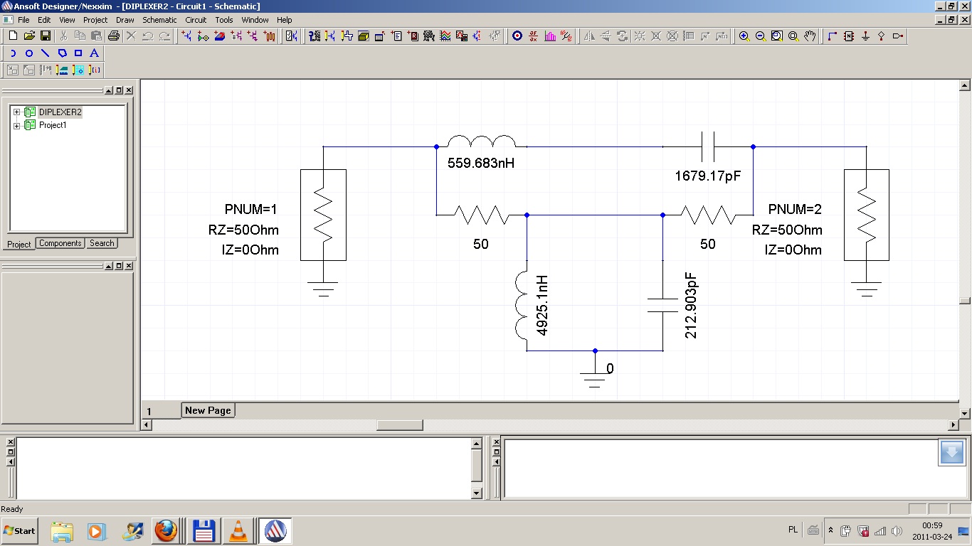

Schemat samego diplexera jest dokladnie taki sam jak w trx HUSAR, dodalem schemat z wartosciami elementow. Oczywiscie kondensatory mozna wybrac najblizsze z typoszeregu korygujac nieco wartosci cewek.
Zoptymalizowany w tym przypadku oznacza ze byl liczony przez profesjonalny program pod katem okreslonych zalozen,tzn. maxymalnie dobrago obciazenia i minimalnego tlumienia wtraceniowego dla 9Mhz,oraz maxymalnie dobrego obciazenia dla czestotliwosci powyzej 9Mhz do conajmniej 80Mhz.Dwa rezystory szeregowe zamiast 2x51Ohm lepiej zastosowac 2x47Ohm "dostrajajac" je bardzo drobnym papierem sciernym przy stalym pomiarze do 50Ohm. İmage

Wiele ciekawych informacji na temat diplexera oraz prosty program do obliczania wartości elementów znajdziemy na stronie Diplexers Topics
Rzeczywiście charakterystyka odbiciowa diplexera Kolegi Stana po stronie wyższych częstotliwości jest optymalniejsza od pierwotnej wersji Husara ale tłumienie w pasmie roofingu jest większe.
Zmodyfikowałem lekko wartości elementów L=900nH, C=360pF i wygląda to lepiej niż na początku. Dla porównania pliki z trzema wersjami dipexera w RFsim99 do dalszych prób i eksperymentów.
