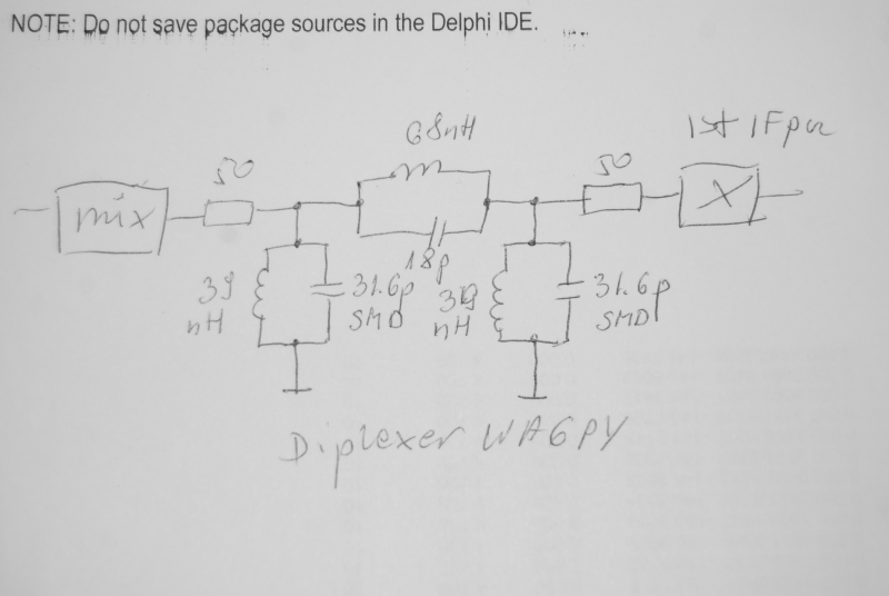

Swój rooning filter+mixer, wykonałem jako blok wymienny do Cataliny wg. sch. Zbyszka SP7EWL z jego strony.Dopiero teraz aczynam zastanawiać się nad problemami traf itp...mój blok pracuje , jednak widzę że trzeba będzie go wziąść na "warsztat" i dokładnie przemierzyć..wtedy robiłem to na huraaSmile) i "jakoś" działa.
Dlatego nie można zrażać się opisami , powolutku w miarę oczywiście
możliwości wiedzy,(kasy) i wyposażenia trzeba wybierać wariant ,który będzie dla każdego najlepszy.
Co do wersji uproszczonej to parę postów wyżej Henryk pisze o tejże wersji jeżeli będzie takie zainteresowanie - a będzie na pewno dla mniej doświadczonych kolegów.
Dla Henryka SP2JQR , jak poprawnie dopasować diplekser (wraz ze schematami) i dużą porcją wiedzy na temat pracy,konstrukcji oraz nieocenionych porad ich wykonania dostałem od Pawła WA6PY...w 2005r konstruktora i osobę którą cały "światek" UKF-owców/mikro uważa za kanwę do swojej twórczości.
Jednak chylę głowę przed Tobą po opisie wykonania traf do roofin-ga !!!.Ponieważ swoje nawijałem ..no wiesz jak to się nawija (też wiertarką), ale jak się uda...Smile)).Bez mierzenia oczywiście, byle szybko...
Dużo wskazówek jest u PA3AKE , zresztą na ten temat miałem zaszczyt rozmawiać z autorem będąc w PA w jego ojczystym języku, co dało mi też dużo do myślenia.
P.S. W załączeniu diplekser od Pawła WA6PY.
To tyle narazie pozdrawiam de Robert SP8RHP.

Każdy kto chce wykonać takie filtry, je wykona i będą miały pokrywające się charakterystyki, co do tego nie mam wątpliwości. Podstawa to NWT i miernik indukcyjności, no zapał do ich wykonania. To co pokazałem to jest trzeci komplet filtrów który wykonuję i wszystkie wychodzą podobnie, pomimo że stosowałem kwarce różnych producentów. Podobnie jest u pozostałych kolegów z grupy wykonującej HUSARa. 100 kwarców kosztuje dziś ok 55zł. Z tego wybrałem 4 komplety po 12 szt na roofing i 4 x 4szt na filtry opcjonalne. Polecam kwarce oznaczone PY . Mają małe rozrzuty i brak rezonansów pasożytniczych. Nawet kwarce dobrane z mniejsza dokładnością niż 20 Hz będą OK, podstawą jest aby wybrać 2 szt o jednakowych parametrach i obsadzić nimi te same miejsca w obu filtrach. Resztę załatwi się kondensatorami. Filtry nie mogą być rożne, co wykazał Henryk. Jak mają być rożne, to lepiej nie robić roofing filtra. W kolejnym etapie prac nad Husarem zamierzamy wykonać moduł wejściowy z pojedynczym filtrem, z dopasowaniem do mieszacza za pomocą szerokopasmowego wzmacniacza na FETach.
Co do rysunku dipleksera to jest on na częstotliwość 145 MHz.

To czy układ jest dobrze zrobiony wykazują w zasadzie dwa pomiary: mostkiem odbiciowym od strony mieszacza oraz pomiar pasma przenoszenia za pomocą NWT, i jeśli wszystko jest wykonane poprawnie i tłumienie odbicia widziane przez mieszacz jest lepsze od 20dB to nie są potrzebne inne pomiary.
Jeśli układ ma być gorszy to moim zdaniem nie ma sensu go robić, bo uzyskane efekty będą zbliżone do tych uzyskiwanych w znacznie prostszych do wykonania układach.
