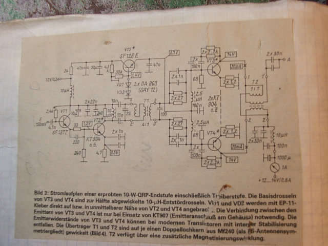

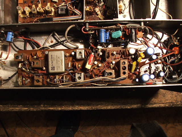

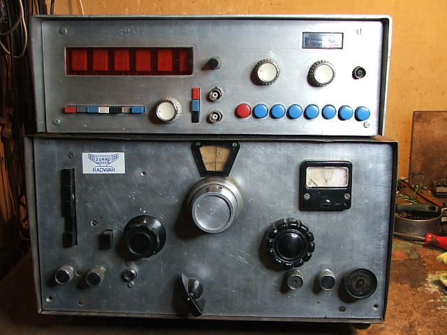

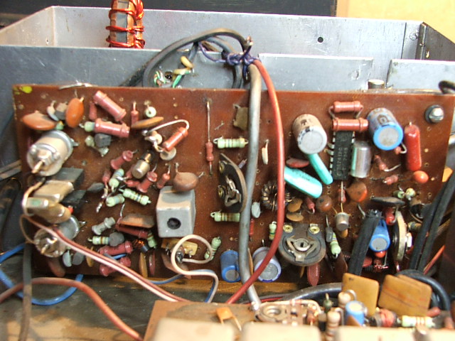

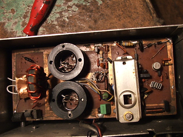

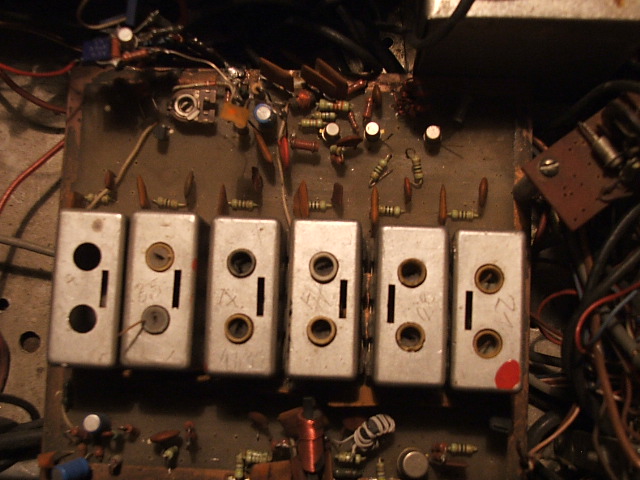

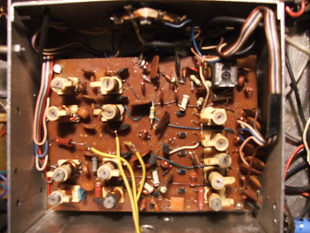

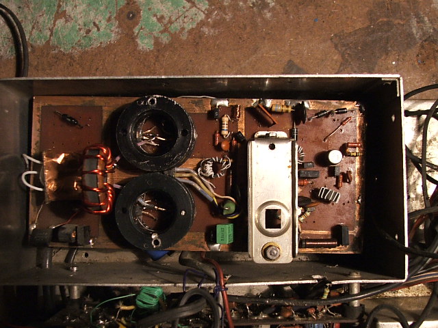

To i ja dorzucę trochę piany do sp5ww trx-a.Moja transformacja i wykonanie z roku 1977.Pośrednia była porażką zmieniona na kaskody z BFW10,formowanie sygnału na diodach pojemnościowych -nie ma lepszego modulatora (w mojej ocenie).Wzmacniacz wcz z preselektorem.
Zdjęcia tej konstrukcji . Wzmacniacz 2x2BD39(139) sterowało to wzmacniacz na dwu lampach 2x6P45C na górze pokazany dorobiony odczyt częstotliwości z generatorem serwisowym wcz i miernikiem częstotliwości. Filtry pasmowe przełączane napięciem jak w głowicach ZTG , dłubało z tego co było pod ręka hi. Cw kluczowanie generatora kwarcowego 9MHz bezpośrednio wchodzi na mieszacz nadajnika (patent Śp. sp5ov)
I też na takich wynalazkach dx-y były hi. Czy to teraz konstruować są lepsze rozwiązania i elementy raczej do tego bym nie wracał.Mam do dokończenia trx -filtry pasmowe przełączane przekaźnikami miniaturowymi z kart abonenckich,mieszacz sp7EWJ,diplekser.filtr PP( przemiana na 500kHz filtr elektromechaniczny(nie ma chyba lepszych) pcz kaskody mosfety ,modulator na diodach pojemnościowych,kompresja- układ ARW (stosowane w profesjonalnym sprzęcie jednowstęgowym -nadajniki morskie mam to w aktualnym TRX-e wykonane)w torze nadawczym obróbka na filtrze elektromechanicznym (bez udziwnień które słychać na paśmie głos cyborgowy i koleś się cieszy ze go "dobrze" słyszą hihi).Ale co można zrobić i poprawić w sprzęcie za grube pieniądze hi obrabia sie pasmo 300hz do 3kHz a korespondent udaje że go uszy nie bolą. Premikser najmniej ptaszków to tak w skrócie.Obudowa trzyma mnie w miejscu i brak czasu!!! W dzisiejszych czasach trzeba pracować...a oni patrzą oddycha no to dobrze jeszcze mu dorzucimy coś do roboty hihi.Społeczeństwo niezależne -mające swoje pomysły trzeba skracać loty -biurokraci myślą ,patrz ostatnie zarządzenie z antenami i pomiarami. Najlepiej się kieruje użytecznymi idiotami .Podsumowując zastanawiam się czy kończyć te wynalazki.Pesymistycznym stwierdzeniem kończę rok ale cieszmy się z Nowego Roku 2011 może dla nas będzie lepszy czego Wszystkim Życzę
Andrzej 73!!
