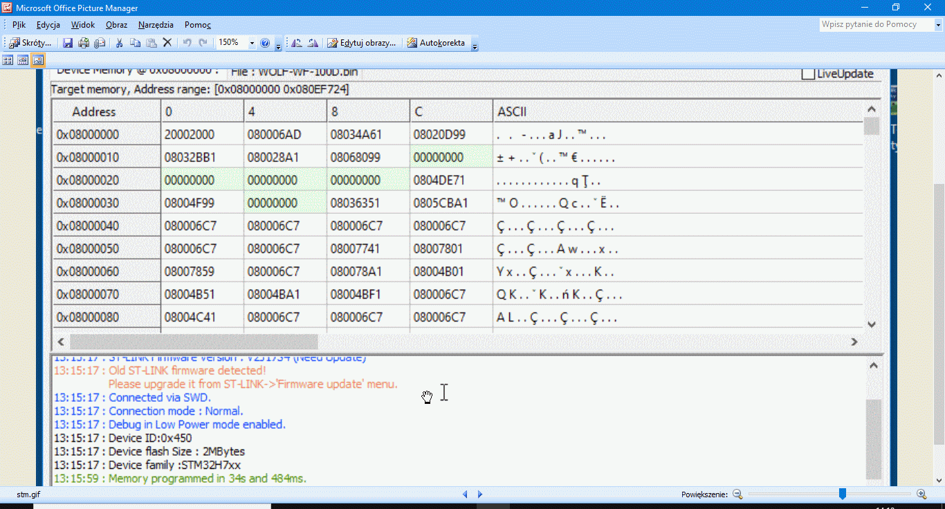

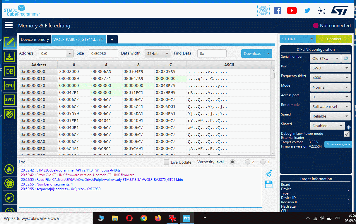

Potrzebna jeszcze jedna interpretacja dla STM32:
İmage ,ten czerwony wpis.
Pod win10 programowanie jest OK.

Andrzeju masz starą wersję firmware w STlinku, wjedż sobie do menu ST-LINK, następnie Firmware update. Poprosi Cię o ponowne uruchomienie bo nie jest w trybie programowania, wyłącz i włącz programator bez wychodzenia z tego menu i uruchom programowanie. Dobrze to zrobić bo mogą się zdarzyć dziwne problemy z option bytes lub nieprawidłowym wykrywaniem procesora.

Panowie nie bardzo rozumiem czemu żeście się uparli zaprządz ten ST Link, znacznie łatwiej jest zrobić to po USB z pomocą CubeProgrammer...
U mnie też przy pierwszych próbach programowania STMa z pomocą ST Link były problemy, dopiero CubeProgrammer pozwolił ogarnąć temat...
Nie zawracaj sobie zbytnio głowy tym ST Linkiem.

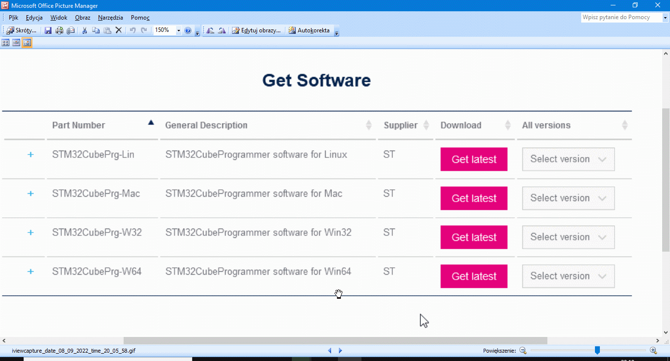

Witek, z Win7 nie poszło.Przeniosłem się na Win10.Podczas programowania pojawił się komunikat ,że za stary program.
Pół dnia walczę z pobraniem tego co w załączniku na 4 miejscu.Na razie kilka razy wyrzuciło to pobieranie.Może się kiedyś uda.
jest to chyba ta wersja którą wskazałeś.
WITEK, udało się. Mam program i co dalej ?

Po uruchomieniu CubeProgrammer połącz kompa z Wołkiem kawałkiem kabla USB, załóż zworkę na Boot na płycie Wolfa i włącz "radio" ciągle trzymając pwr on/off .
Teraz w prawym górnym rogu Cubeprogrammera masz okrągłe niebieskie strzałki - kliknij na nie...obok pojawi się rodzaj połączenia, konkretnie USB...teraz klikasz na napis Connect...
