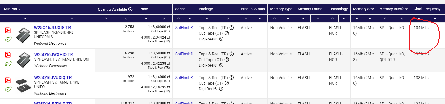

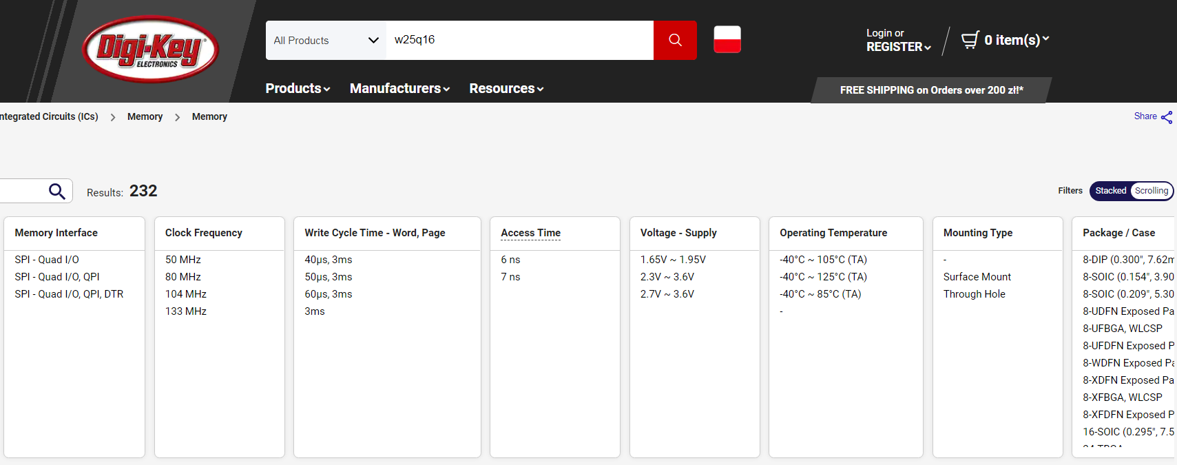

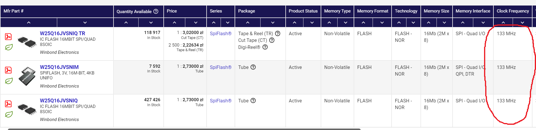

Przy procesorze masz pamięć 32Mb czyli 4MB, a przy Alterze masz 16Mb czyli 2MB.
Kwestia wielkości literki, ale też jednostki - megabit i Megabajt...
Jak sprawdzić jaką pamięć mamy?
Na przykładzie DigiKey:
Tu akurat w innych obudowach, ale chodzi o zasadę.
W zależności co się wybierze przy zakupie...
Organoleptycznie przekonujemy się kiedy układ nie działa, lub działa niewłaściwie...
Ile parametrów zmiennych jest dla tego typu pamięci:
Kiedyś stosowano stosowne oznaczenia na układach, na pamięciach z reguły była to cyferka/cyferki na końcu oznaczenia układu po myślniku.

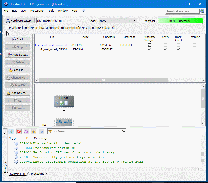

Najpierw. Duże Dzięki Wszystkim za pomoc.
A teraz po kolei:
1.Wygrzebałem komputer z procesorem 3,4GHz.
2.Zainstalowałem Win7.
3.Zainstalowałem Quartus i driver do USB.
4 Zainstalowałem STM32 link i odpowiedni driver.
Nie dało się nic prawidłowo zaprogramować.
Failet,error i tym podobne.
Myślę,że brakowało plików aktualizacyjnych do Win7
Brak wsparcia do Win7.Nie ma gdzie pobrać.Win7 jest totalnie goły
Przeniosłem programowanie na Win10.Wszystko się zaktualizowało i jest taki efekt:
Czy ten ptaszek nad strzałką jest potrzebny ? Tak mi się zaprogramowało,bez znacznika
"włączyć ISP w czasie rzeczywistym, aby umożliwić programowanie badground (dla urządzeń max i max V)"
Mam taki zestaw: STM32-ver3.5.1_FPGA-ver3.2.0
(Ten post był ostatnio modyfikowany: 08-09-2022 8:48 przez SP6AUO.)
