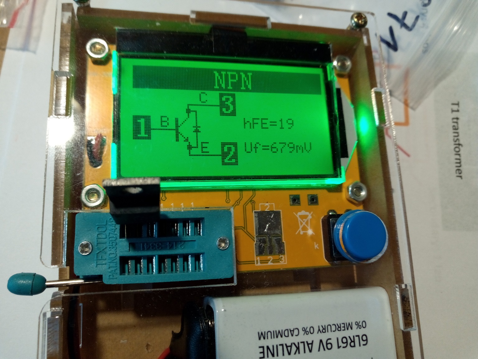

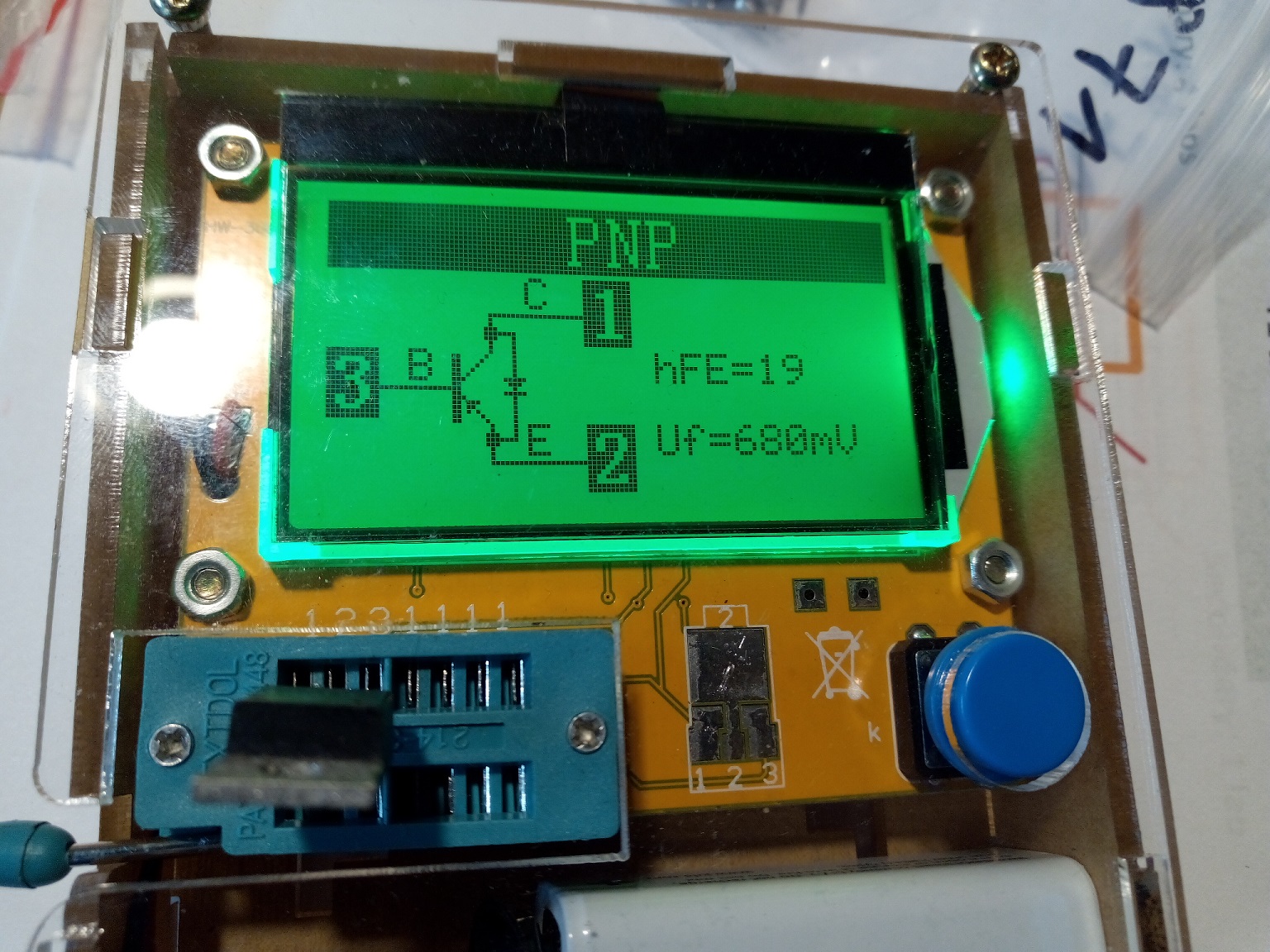

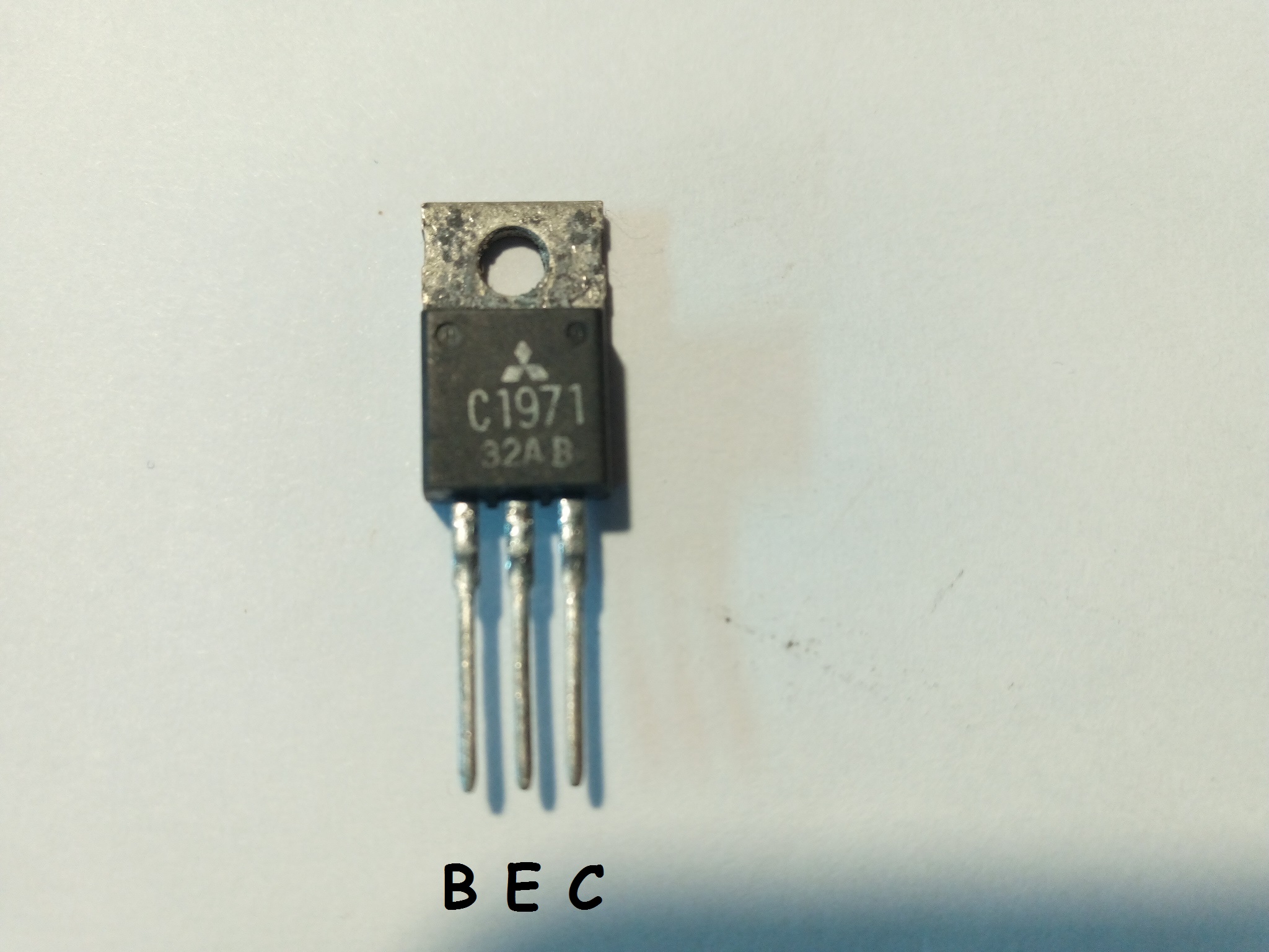

Nabyłem na Ali... kilka sztuk tranzystorów 2SC1971 do omawianego PA.
Andrzeju, potwierdzam zachowanie tranzystorów pod testerem, jak to zamieściłeś w poście powyżej. U mnie to samo. Jednak po zamontowaniu do PA, układ działa (nie do końca dobrze, ale o tym w następnym poście by nie zaciemniać obrazu). Tak więc nie wiem do końca czy są to malowanki. Datasheet tego tranzystora nie wspomina o diodzie między E i C. Być może jest do dopracowania oprogramowanie testera?
