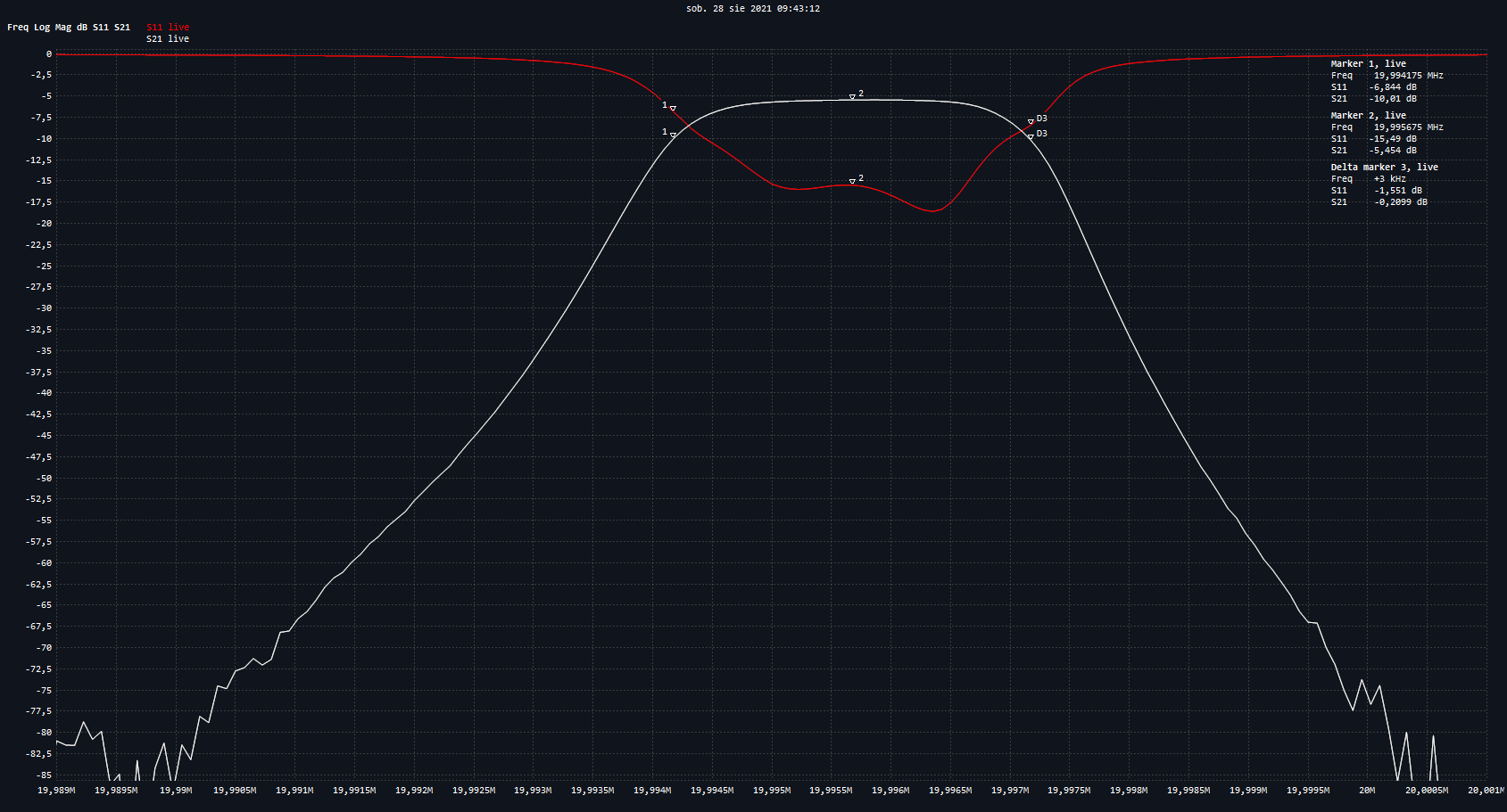

Ostatnio zrobiłem filtr w tej topologii na 8 niskich kwarcach 20 MHz z rozrzutem częstotliwości 90 Hz. Impedancja wyszła ok. 50 Ohm a pasmo (-6dB) 3000 Hz przy równych kondensatorach 150pF. Tłumienie w paśmie wyszło 5 dB.
Tadku z tym nie trzeba dobierać pojemności to chyba jakiś skrót myślowy....może, że stosujemy jednakowe pojemności to OK :-)
