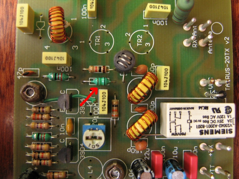

Mam jedno małe pytanie. Cewka L4 na płytce nadajnika w wersji na pasmo 20m ma być faktycznie nawinięta drutem 0,4mm - jak napisano w instrukcji? Pytam, bo te 41 zwojów nie chce mi się zmieścić na toroidzie. Rdzeń - jak mi się wydaje - jest dobry. Zamawiałem je razem, podając w zamówieniu numery z instrukcji montażu. Cewki na nich nawinięte pracują w porządku w RX.
BTW czy mogę zastosować taki (mniejszy) dławik 15uH do filtrowania zasilania drivera? Niestety nie mam większego o tej wartości pod ręką. Najbliższy to 18uH.
Mogę użyć 1N4007 zamiast 1N4004?

(11-11-2010 0:08)Atlantis napisał(a):  Mam jedno małe pytanie. Cewka L4 na płytce nadajnika w wersji na pasmo 20m ma być faktycznie nawinięta drutem 0,4mm - jak napisano w instrukcji? Pytam, bo te 41 zwojów nie chce mi się zmieścić na toroidzie. Rdzeń - jak mi się wydaje - jest dobry. Zamawiałem je razem, podając w zamówieniu numery z instrukcji montażu. Cewki na nich nawinięte pracują w porządku w RX.
Witam...
Co do rdzenia i L4 , a wez na probe podstaw te 4.2uH do kalkulatora Amidon i zobaczysz co Ci wyjdzie.
Na probe mozesz wstawic i to co masz pod ręką, w obwodzie zasilania akurat te 3uH jakiejs tam duzej roli nie bedzie odgrywalo, podobnie jak przy zamianie 1N4004 na 1N4007 .
