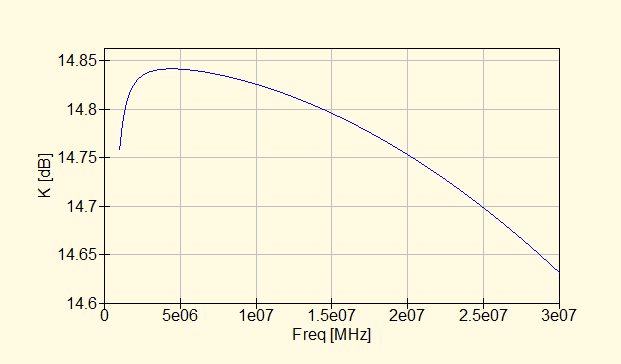

Następny blok funkcjonalny urządzenia to wzmacniacz sygnału pośredniej częstotliwości 11.059MHz. Ten układ, podobnie jak wzmacniacz pośredniej 45MHz, zbudowany jest lustrzanie dla sygnału nadajnika i odbiornika a kierunek wzmocnienia określa napięcie zasilania aktywujące odpowiednie tranzystory. W torze odbiornika pracują Q15, Q13 i Q11 a w torze nadajnika Q12, Q14 i Q16. Napięcia dla części nadawczej należy mierzyć kiedy urządzenie znajduje się w trybie nadawania co uzyskuje się łącząc styk T/R z napięciem 12V za pomocą opornika co najmniej 1k.
Na tym etapie nie było żadnych niespodzianek w montażu. Oznakowania tranzystorów na płytce są prawidłowe.
Sprawdza się także drobiazgowe kontrolowanie elementów przed wlutowaniem jak i po wlutowaniu. W przypadku rezystorów sprawdzam przed wlutowaniem wartość omomierzem a po wlutowaniu połączenie styków opornika z sąsiednimi polami, do których jest on dołączony, możliwa jest też zwykle kontrola oporności zamontowanego opornika na zaciskach sąsiednich elementów z jakimi jest on połączony. W przypadku kondensatorów musi wystarczyć sprawdzenie połączenia lutów kondensatora ze stykami sąsiednich elementów z którymi jest połączony.
Ponieważ napięcia obu wzmacniaczy podane na schemacie są bardzo prawdopodobne dla poprawnie działającego układu to wstępnie założyłem, że oba układy działają prawidłowo.
Później jednak zrobiłem dokładniejsze badanie toru wzmacniacza odbiornika i uzyskałem dla niego wzmocnienie ok. 17dB mierząc miernikiem NA01 dla małych sygnałów (napięcie testujące wejście to ok. 0.05V). Ten poziom zgadza się mniej więcej z opisem jaki można znaleźć dla uBITX-a (ok. 15dB).
Niestety, symulacja jaką wykonałem wykazała dla tego układu wzmocnienie ok. 24dB. Usiłuję na razie dojść gdzie popełniłem błąd w symulacji więc na razie wstrzymam się z pokazaniem jej wyników. Cdn.

Wyjaśnienie problemu symulacji nastąpiło szybciej niż przypuszczałem. Dla celów symulacji zapomniałem o oporniku 47 omów jaki działa na wyjściu wzmacniacza.
I jakkolwiek, dalej symulacja jest bardziej 'optymistyczna' niż rzeczywiste pomiary bo dla częstotliwości ok. 11MHz wykazuje wzmocnienie ok. 18.7dB to różnica w stosunku do pomiarów w rzeczywistym układzie można uznać za dopuszczalne, tym bardziej, że aby prawidłowo wykonać pomiar układu aktywnego za pomocą NA01 musiałem użyć trzch tłumików o łącznej wartości ok. 70dB , które same mają tolerancję 1dB.

A LTSpice pokazuje 14.8dB...
Dziwny ten Twój model. Wykres wzmocnienia dla 100MHz (bo rozumiem że 1e8 to 100MHz) pokazuje dalej 18dB co dla 2n3904 jest raczej mało realne...

Zapewne, różnica w wyniku symulacji tkwi w założonym modelu tranzystora 2N3904. Nota katalogowa podaje dla 2N3904 częstotliwość graniczną 300MHz i widać, że wzmocnienie powyżej 50MHz zaczyna istotnie spadać. Oczywiście, nie robiłem sam modelu a skorzystałem z opisu z biblioteki qucs.
Po powrocie do domu sprawdzę jakie parametry ma ten tranzystor w modelu. Przy pierwszej symulacji różnica była tak duża w stosunku do pomiarów, że po korekcie schematu i zbliżeniu się wartości wzmocnienia do pomierzonych 17dB uznałem, że wyniki są do zaakceptowania choć jak pisałem, w dokumentacji uBITX-a pisze się o wzmocnieniu bliższym 15dB a więc podobnym do tego co wyliczył LTSpice :-(
Jak pisałem, moja metoda pomiarowa dla układu aktywnego obarczona jest maksymalnym błędem pomiarowym 3dB ze względu na niedokładności tłumików więc mając tego świadomość uważam, że zarówno pomiary jak i symulacja mimo wszystko potwierdzają poprawność działania wykonanego bloku funkcjonalnego urządzenia.

Moja symulacja na 2N3904 plus do tego Zin i Zout.
A jak zamiast pierwszego tranzystora wstawić mój ulubiony BFR193 to mamy ładny szerokopasmowy bufor który -3dB spadku ma pod 200MHz Smile

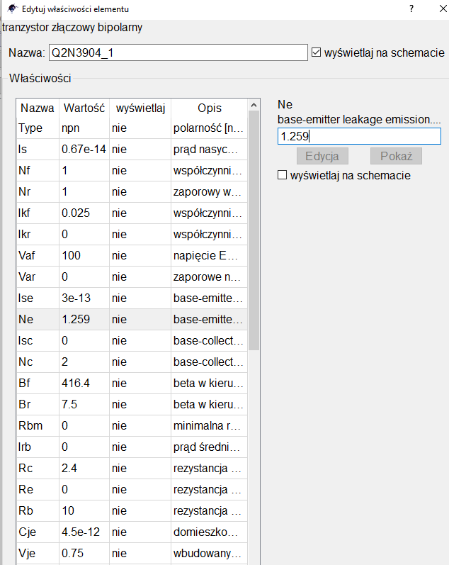

Znalazłem w sieci parametry Pscpice dla tranzystora 2N3904 i zacząłem je porównywac z parametrami modelu jaki ma qucs.
Model jaki znajduje się w qucs wydaje się być inny a nawet uproszczony bo dla wielu parametrów Pspice w qucs jest wartość zero. Pokazana lista to mniej więcej połowa wszystkich parametrów modelu jakie zawiera ten tranzystor. Zacząłem kolejno porównywać odpowiednie pola modelu i zamieniać ich wartości na te z modelu Pspice. Jednocześnie sprawdzałem czy zachodzi jakaś istotna zmiana. Taka zmiana nastąpiła przy parametrze Ne (base-emiter leakage emission coeficient). Qucs ma w modelu wartość 1.5 a Pspice 1.259. I już ta jedna różnica sprawiła, że uzyskałem taki wykres wzmocnienia:
Jak widać wartość wzmocnienia zbliżyła się do tej z opisu uBITX-a i uzyskanej w symulacji przez Pspice. Nie zmieniałem już innych parametrów ale przypuszczam, że ich zrównanie zbliżyłoby nasze wyniki symulacji. Wydaje się, że podstawowa biblioteka qucs jest dość prosta i uboga. Niemniej, dla potrzeb montażu urządzenia wydaje się wystarczająca.
