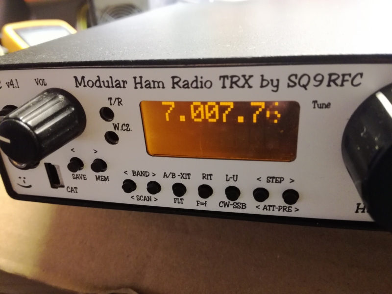

Polyakov przerobiony na 7 MHz. Fragment QSO RX3DTN i W4CB. ANT G5RV. Nagrane około 13.30 naszego czasu. Zanim wpadłem na pomysł nagrania, zanim popodpinałem kabeki, złapałem tylko końcówkę ... W4 w głebokim QSB, ale wcześniej wychodził na 439, co na tę porę dnia jest doskonałym wynikiem, lubię to radyjko... pod koniec lokalna stacja... Spróbuję zrobić prosty fazer, tak aby radio odbierało tylko jedną wstęgę, bo na 7 jest spore zagęszczenie stacji i odbiór dwu-wstęgowy jest dość przykry.
.mp3  Recording-2019-12-14--13-24-13 polyakow 7mhz rx3dtu w4cb ant GBRV.mp3 (Rozmiar: 161.17 KB / Pobrań: 768)
Ponadto radio dostało odczyt częstotliwości.
Obudowa i czołówka z opisem klawiszologi to produkt uniwersalny...
Dodałem filtr RC m.cz ale jeszcze nie do końca dopasowany. Efekt słychać w załączniku. Szumy w tle trochę zniekształcone przez kodek MP3. Mamy dziś włoski dzień na 7 :-)
.mp3  Recording-2019-12-15--10-33-29.mp3 (Rozmiar: 1.14 MB / Pobrań: 873)
Teraz wstęgi ... ale to trochę potrwa.
73 JERZY SQ9RFC
(Ten post był ostatnio modyfikowany: 15-12-2019 12:56 przez SQ9RFC.)

Pierwsze nagranie jest zrobione z oryginalnego Polyakova gdzie zmieniłem tylko heterodynę aby generowała sygnał od 3.500 do 3.518, oraz zmieniłem parametry BPF aby pracował w przedziale telegraficznym pasma 40m. Heterodyna strojona jest diodą pojemnościową zasilaną z potencjometru 10 obrotowego.
Drugie nagranie ... dodałem płytkę LPF m.cz w postaci pi filtru. W szereg dławik 3.9 mH o dobroci Q = 100, przed nim do masy kondensator foliowy 1uF, za nim kondensator do masy 1.5 uF. Te elementy nie są przypadkowe sprowadzałem je na tę okoliczność specjalnie zza oceanu ;-) W szereg z pierwszym kondensatorem jest jeszcze rezystor dopasowujący impedancję filtru do stopnia poprzedniego. Napisałem że ten moduł jeszcze nie jest skończony, pracuję nad dopasowaniem.
Brzmi za dobrze ? pisałem przecież aby porównać go z radiem fabrycznym :-) Tak naprawdę to brzmi trochę lepiej :-) Poczekaj jeszcze, gdy pójdę w teren i nagram wav.
Tak tranzystory BC550 - uwaga na ich ogromne wzmocnienie - wzbudzają się przy zbyt wysokiej impedancji stopnia sterującego.
Fazera czyli fazowej metody wycinania niepotrzebnej wstęgi bocznej jeszcze w tym układzie nie ma. Pracuję nad tym.
To nie jest DDS - to jest tylko atrapka płyty czołowej z innego radia - aby nie straszyło aluminiową blachą.
Docelowo dodam nadajnik CW, oczywiście w klasie E.
Może uda mi się zrobić fotki filtru i całego radyjka...
Na razie kręcę gałką i słucham :-)
Lubię to popiskiwanie.
I lubię takie zagęszczenie stacji - ocean dźwięków...
