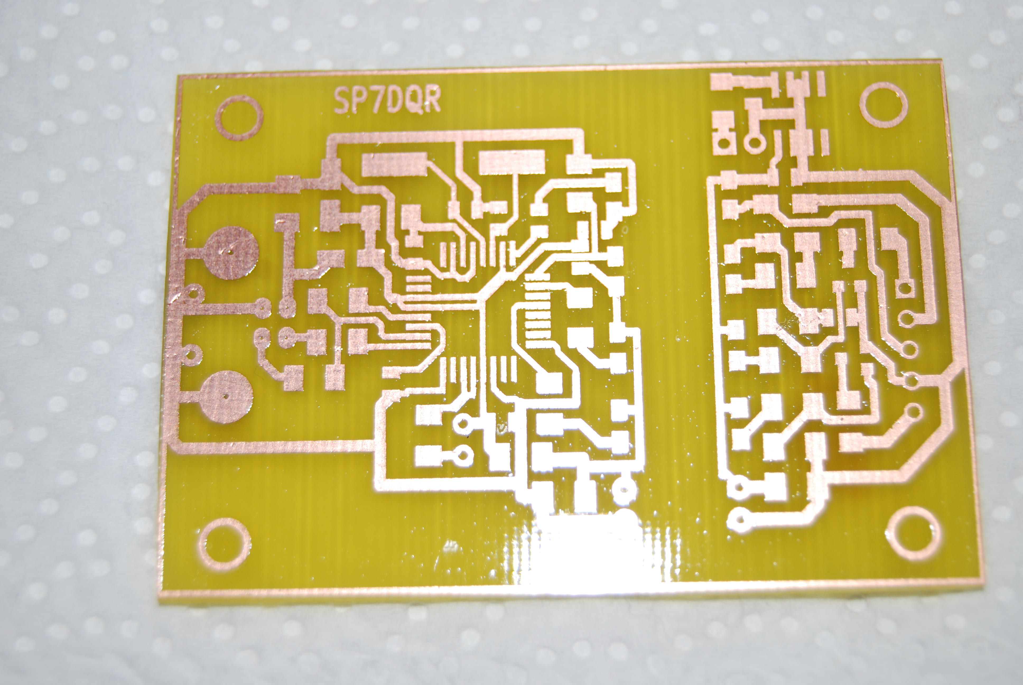

(09-05-2010 22:52)sq2eer napisał(a):  witam - osobiście drukuje zawsze 1200 DPI bo drukarka ma taką możliwość, laminat czyszczę na sucho wełną stalową - nigdy nie robiłem na mokro - pozdrawiam Jacek.
Witaj Jacek...
W warunkach domowych wystarczy 600DPi dla normalnych pcb. Dla tych gdzie wymagana jest większa dokładność-> cienkie ścieżki 1200DPi.Przynajmniej ja tak robię... Jeżeli potrzebuje nadruku na folii do metody UV to mam w qrl-u możliwość wydruku 2400DPi...z czego oczywiście korzystam Smile)))). Płytki czyszczę wyłącznie przy użyciu past do czyszczenia zlewozmywaków+gąbka do zlewozmywaków(taka trochę szorstka) , żadnych papierów ściernych nawet tych o drobnej gradacji (wodnych), potem np; Cilit Bang(extra odtłuszcza)+gąbka potem finalnie tylko juz rozpuszczalnik nitro i na żelazko. Papier kredowy odpada sam po 2-3 minutach bez żadnego skrobania...kiedyś tez tarłem palcem itd....
Metodą UV też robię wg. swojej metody płytki pracujące na 5.6GHz...
P.S. Popełniłem dzisiaj pcb 600DPi -termotransfer bo szybko sie robi: konwertera USB/RS232 z FT232BL wg. znaku który widnieje na płytce. "Niby paprochy", widoczne na pcb to nie błąd mój ani termotransferu ... to odbicie cząsteczek kurzu który siadł na płytce po spryskaniu jej FLUX-em 10 i zrobieniu zdjęcia -> odbicie kurzu(siadł na płytce podczas suszenia) przy użyciu lampy w trakcie robienia zdjęcia.
