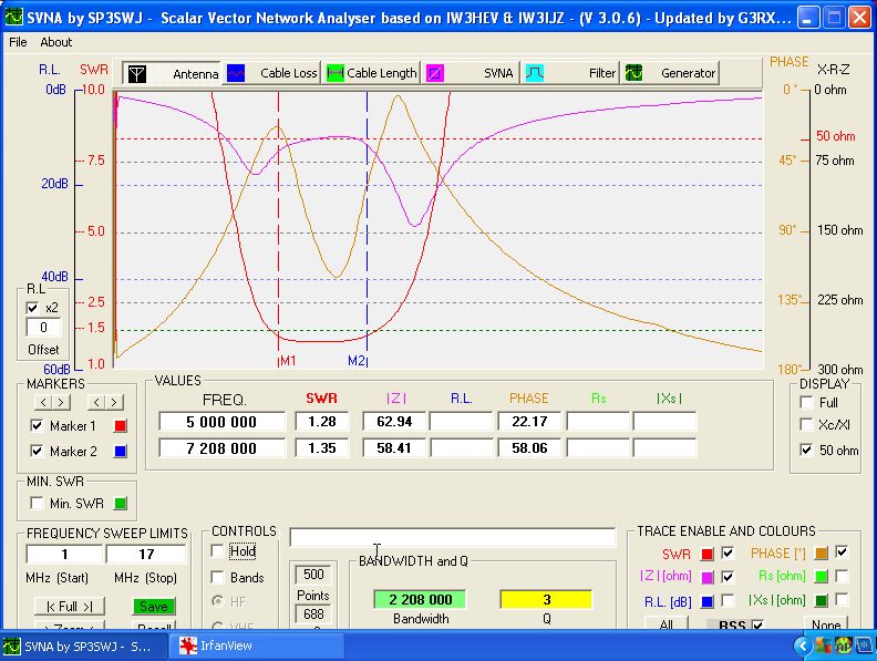

To co napisałeś to ja wiem i to jest prawda.Jestem jedyny który z filtrami na dławikach chce coś zrobić.
Po drodze mam same kłody.Ja nie wiem dlaczego max6 tak nędznie to pokazuje.Jestem amatorem i obsługa max-a to już nie lada wyzwanie.To co umiem to wyzwalam.
Może za mała moc max-a.Może mała dobroć dławików.Może jeszcze coś tam.
Ten schemat to m0nka.Po kolei uruchamiam filtry BPF,na najlepsze parametry tym co mam i jak potrafię.Każda uwaga
czy sugestia jest mile widziana.Prowokowałem przy budowie pierwszego m0nka i prowokuję teraz przy drugim.
Wkurzało mnie,że na 14MHz na filtrze LPF ginęło 30Vpp sygnału.
Teraz pomiar wskazuje,że na filtrze ginie tylko 4Vpp.Mam na wyjściu trx-a na 50 omach 94Vpp,a miałem 68Vpp.
Czyli miałem coś 12W a mam 22W.I to jest sukces.Na jednym rdzeniu dwu otworowym bez rurek.
Chcę to samo zrobić na 7MHz .
Mam już trochę lepsze parametry wejściowe na filtrze.Widać,żeby objąć dwa pasma 5MHz i 7MHz muszę trochę zmniejszyć wartość dławika.Żeby osiągnąć mniejszą impedancję na wejściu też coś muszę zrobić.
A to czy tłumienie wskazane tym urządzeniem jest za małe to już sprawa drugorzędna.W odbiorniku biorą udział
dwa zestawy filtrów BPF i LPF.
Myślę,że jakoś dobrnę do końca.Oto widok na obecną chwilę.

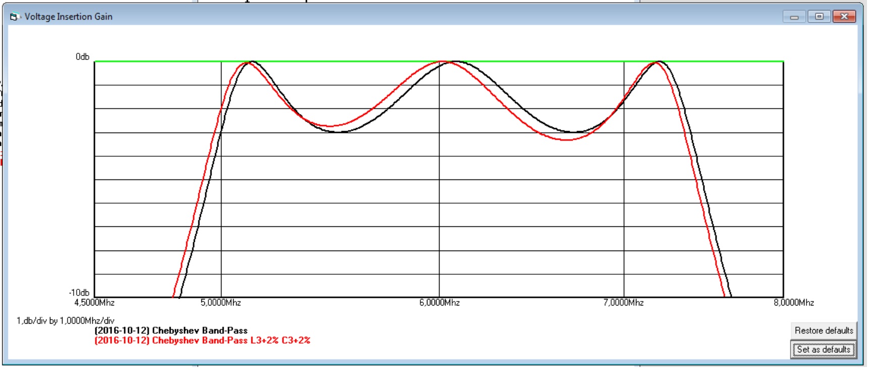

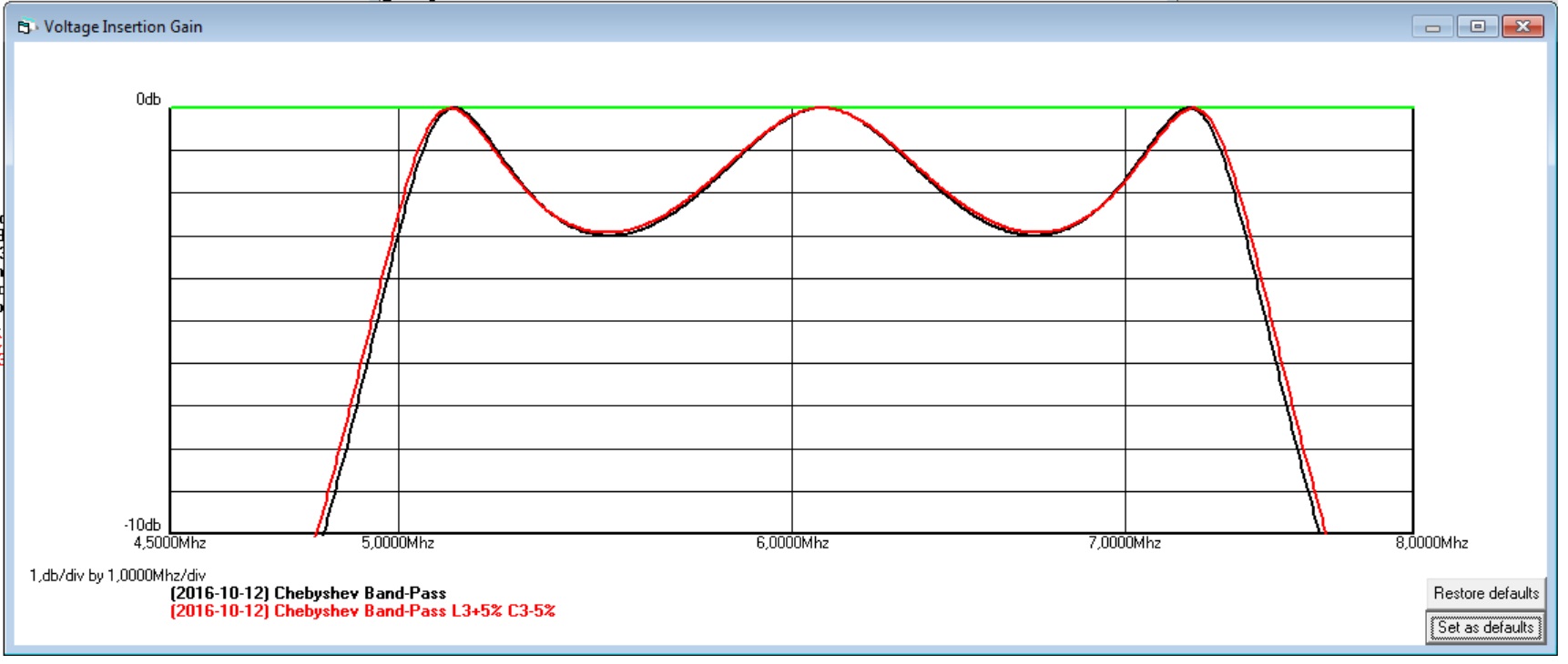

Nie stroimy "na szpic" cały filtr tylko poszczególne obwody LC - każdy osobno. W filtrach Czebyszewa i Butterwortha wszystkie obwody LC mają tą samą częstotliwość rezonansową. Dla filtru 5,0-7,4 MHz będzie to 6,083MHz.
Na rysunkach porównałem filtry. Kolor czarny to filtr z elementami wyliczonymi teoretycznie.
Kolor czerwony to filtry odpowiednio z
L3 zwiększoną o 2% i C3 o 2% oraz
L3 zwiększoną o 5% i C3 zmniejszoną o 5%
Widać, że zwiększenie w jednym obwodzie L o 5% i zmniejszenie C o 5% mniej wpływa na charakterystykę filtru niż zwiększenie L i C o 2%.

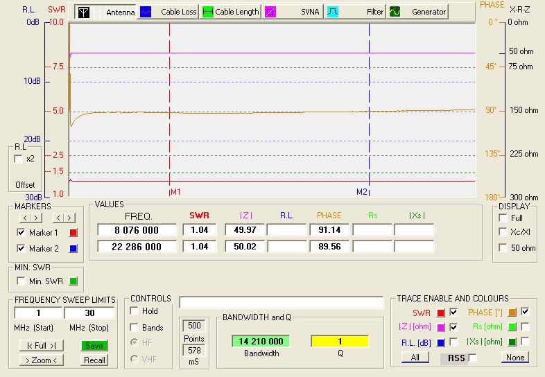

A jakiś konkretny schemat.
Tylko taki,żeby |Z| we wy było 50om a PHASE 90stopni.
Andrzej, mam płytę na tej płycie trzeba wsadzić filtry wg postu14.
Manewru wielkiego nie ma.Ale filtry muszą być.Jest kilka wersji i opracowań.
Nikt nie zadbał,żeby impedancja we i wy były spasowane do bloku w którym te filtry siedzą.
Chyba,że na |Z| i PHASE przymkniemy oko.

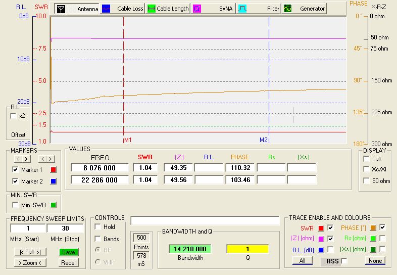

Nadłubałem się przy kalibracji Max-a.
Pierwszy zrzut zaraz po załączeniu max6 i pomiar terminatora 50om.
SWR = 1.03, |Z| około49.5om, PHASE od 110-103 (słaby wynik)
Drugi zrzut po około 5 minutach wygrzewania.
SWR 1.04, |Z|około 50om, PHASE około 90.
Domyślam się,że analizator do pomiaru musi być wygrzany.

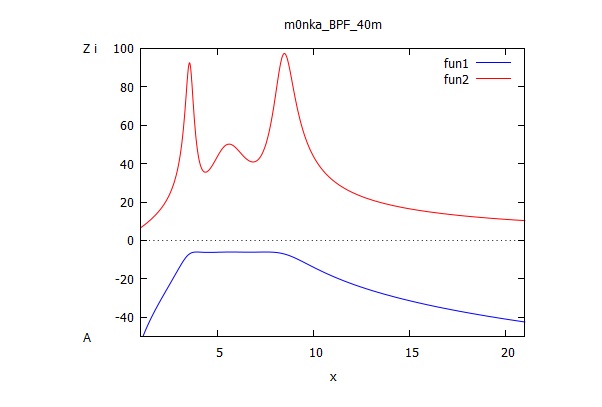

İmage Na rysunku wykres tłumienia i |Z| dla BPF 40m z wartościami elementów jak na schemacie.
Patrząc na wykres |Z| z postu #20 widać, że jest podobnie.
Wykresy |Z| i SWR powinny mieć jednak 3 "dołki".
Postaram się zasymulować (wartościami elementów) aby uzyskać takie wykresy.
Wtedy będzie wiadomo, że mierzymy i symulujemy to samo(*).
Nie wiem czym jest parametr PHASE - różnica fazy, ale między jakimi sygnałami.
* ja na razie tylko symuluję Sad , analizator dopiero się składa.
(Ten post był ostatnio modyfikowany: 14-10-2016 10:36 przez SP6LUN.)
