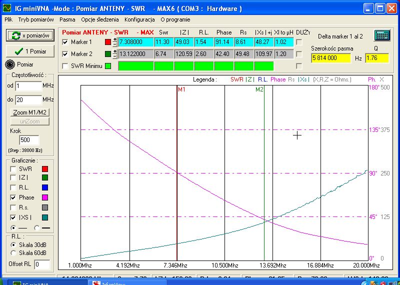

Postanowiłem podzielić się swoimi pomiarami.
Chcę zbudować filtr BPF na cewkach typu dławik.

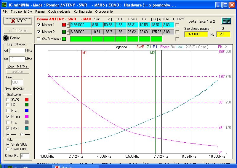

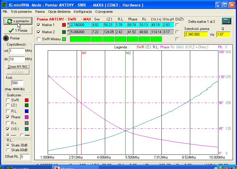

Do pomiaru wykorzystałem Max6, cewka-dławik 3,9uH wielkości 1008.
Jak widać na zrzucie ekranu na częstotliwości 2,746MHz L=2,83uH (marker I)
Na f=5,086 L=3,17uH. (marker II)
İmage ,
dopiero na częstotliwości 6.688MHz indukcyjność wynosi 3,89uH.
A tak naprawdę to ta cewka-dławik będzie pracowała
na częstotliwości 7,0 do 7,2MHz.
Dodam,że pomiar chińskim miernikiem daleko odbiega od wartości podanej na cewce.
Podobnie zachowuje się druga cewka o wartości 1,2uH.
Widać,że na f=7.346MHz L=1.02uH,na f=13,122MHz L=1,2uH
W tabelce markerów na końcu są widoczne wartości indukcji zależne od częstotliwości

Zrobiłem pomiar dławika 3.9uH na EU1KY
L=3.78uH na 2.750MHz
L=4.10uH na 6.690MHz
Patrząc na te wyniki i na wcześniejsze chyba filtru BPF nie zbuduję.

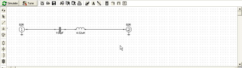

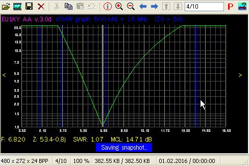

Dołożyłem do cewki kondensator
otrzymałem to
wyliczony rezonans 6.4MHZ pomierzony 6.820
Spora rozbieżność.
(Ten post był ostatnio modyfikowany: 30-09-2016 6:31 przez SP6AUO.)
29-09-2016 21:44
Udało się skalibrować i pomierzyć wartości jeszcze raz.Dotyczy nie Max6 a analizatora EU1KY.
Wyniki są poprawne.
Wykorzystałem pomierzone wartości indukcyjności i pojemności do obliczeń. Rezonans LC obliczony i pomierzony mają wartości równe.
Mogę jednoznacznie stwierdzić,że wartość elementu indukcyjnego L zależy w znacznym stopniu od częstotliwości pomiaru.
