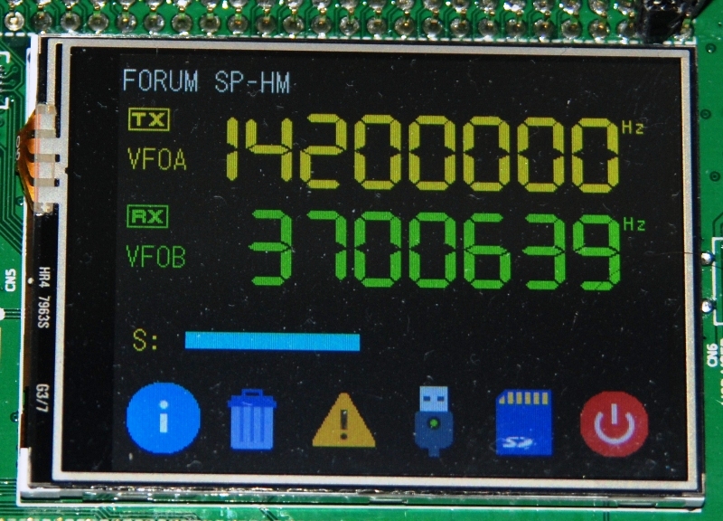

Więc wkleję takie małe coś. Prostą obsługę zintegrowanego LCD. Na chwilę obecną komunikacja tylko przez SPI, ale pędzonym chyba na max prędkości.
Komentarzy w przykładzie jest chyba dosyć dużo.....
Może będzie jakiś odzew.....
.zip  Obsluga_LCD.zip (Rozmiar: 689.13 KB / Pobrań: 617)

Demo Pawła to duży krok do przodu pozwalający nam wreszcie wyświetlać efekty pracy programu. W mojej obsłudze wyświetlacza zamiast makra zastosowałem funkcje static inline do sterowania pinami CS, WRX (DCX). Efekt jest identyczny a kod jak dla mnie bardziej czytelny. Warto jawnie opisać stany na pinie WRX-DCX (Data, Command) aby nie trzeba było pamiętać co jest czym ustawiane.
Typ inline oznacza, że ciało funkcji będzie wstawiane do programu w każde miejsce wywołania funkcji. Funkcja nie jest wywoływana tak jak tradycyjne funkcje poprzez skok, nie jest generowany klasyczny prolog i epilog funkcji. Koszt w kodzie i czasie wykonania takiej funkcji jest dokładnie taki sam jak tego co znajduje się w środku funkcji.
Typ static oznacza, że jest to prywatna funkcja tylko dla moduły wyświetlacza, funkcja nie jest dostępna w innych modułach programu.

Na zdjęciu demo obsługi wbudowanego wyświetlacza ILI9341, symulacja prostego sterownika radia. Górną częstotliwość możemy zmieniać enkoderem, dolna "udaje" skaner. Niebieski klawisz przywraca skaner do nastawy 3700khz. Na dole ekranu przykłady kolorowych ikon. W tym programie jest wszystko z poprzednich zadań. Paczka z projektem w załączniku ( trzy fonty + kilka ikon).
Na bazie takiego "szkieletu programu" możemy spokojnie zrobić pierwszy prosty przyrząd, tylko zainteresowania ciągle brak.
.zip  Demo_ILI9341.zip (Rozmiar: 235.38 KB / Pobrań: 621)

Według specyfikacji czasów wyświetlacz ILI9341 powinien poprawnie pracować przy zegarze SPI do 10MHz. Testy na module Pawła i moim wykazały, że chodzi spokojnie przy 21 a nawet 42MHz. Przy obsłudze poprzez SPI zegar ma największy wpływ na czas obsługi elementów graficznych.

Mój moduł chodzi tylko na 21MHz. Przy 42MHz biały ekran.
08-08-2016 18:15

Mój moduł to Disc1. Na razie jeszcze nie uźywam debugera. Wgrywam binarkę przez zamapowany dysk.
Program to Demo_IL9341.
Jeżeli mój moduł okaże się jedynym niedziałającym przy spiclk=42MHz, będę szukał przyczyny - może zasilanie?.
08-08-2016 19:17
Liczba postów: 1,072
Post: #130
RE: Programowanie ARM, nauka, środowiska programistyczne IDE
Z Twoim modułem wszystko jest OK.
Moje demo pracuje tylko do 21MHz, Pawła pracuje również na 42MHz. Masze funkcje trochę się różnią sposobem sterowania wyświetlacza i oczekiwania na wolny bufor SPI, stąd ta różnica. Pierwotnie uruchamiałem SPI z zegarem 10MHz ponieważ na tym samym SPI chciałem robić próby z rejestrami szeregowymi na 74HC595. Drugą przyczyną może być ustawiony poziom optymalizacji kompilatora, dla bardzo szybkich funkcji trzeba wyłączyć optymalizację kodu.
