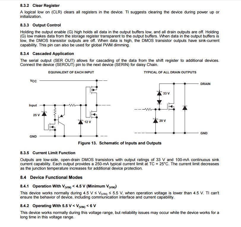

REJESTRY
Z lewej strony częściowo na pierwszym i drugim złączu 4-ro pinowym podłączyłem rejestry od HUSARKA. Konfiguracja rejestrów jest identyczna jak w HUSARKU.
złącze1
ster. --------- rejestry
1 +5v -------- +5v
2 C-SS --------LATCH
3 C-MOSI -----INPUT
4----------------------
złącze 2
1 C-SCK ------- CLK
2 ---------------------
3 GND ----------GND
4-----------------------
W najbliższych dniach ukaże się schemat rejestrów na układach TPIC6C595. Układy te mają obciążalność do 250mA.

Witam, zamieszczam schemat rejestrów na układach TPIC6C595- z driverem nie potrzeba stosować układu ULN2803. Cena tych układów 2,50zł
np. w TME.
73 Józef SP9HVW
