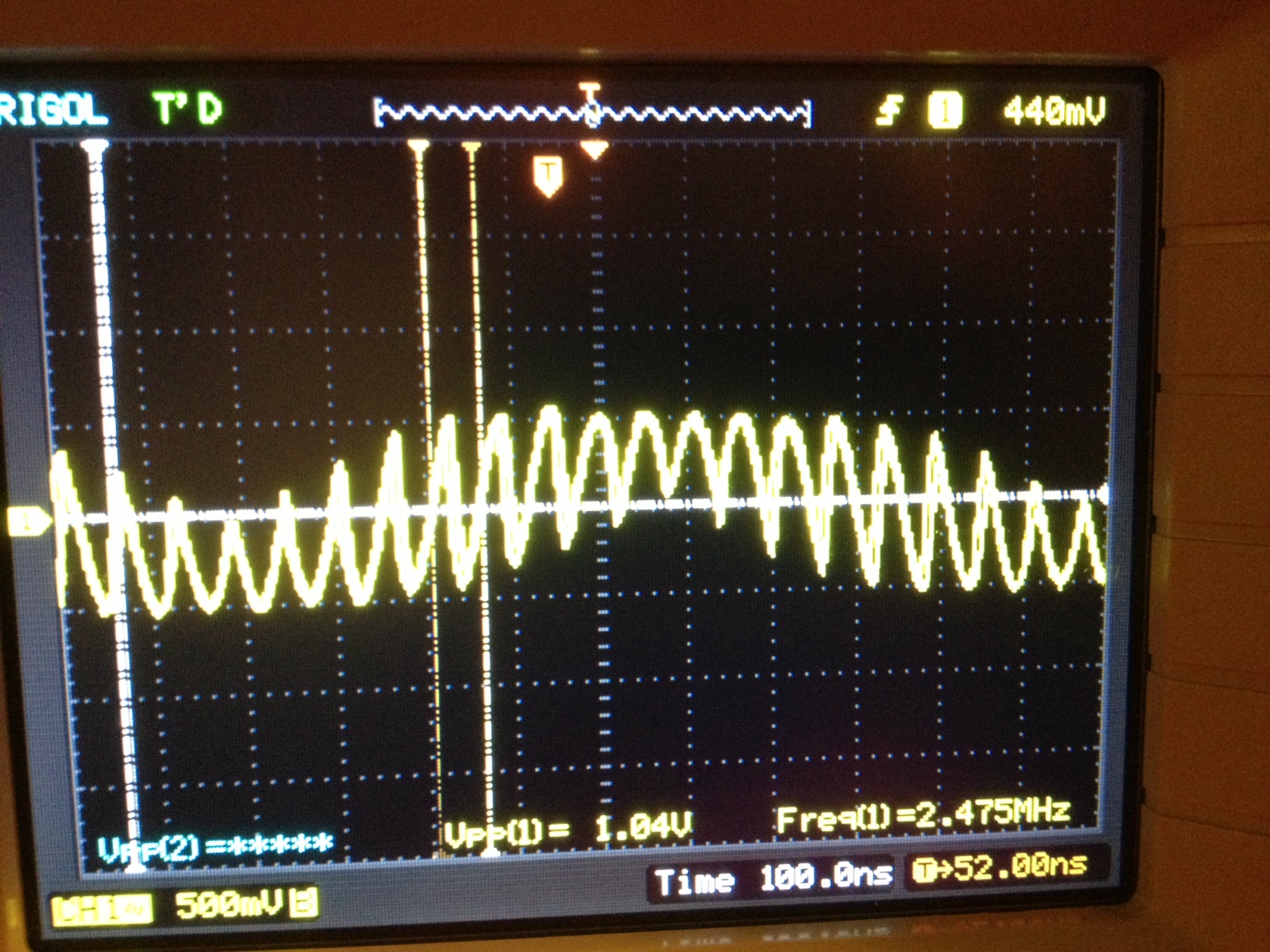

Sinusoida - czyli sygnał wejściowy "z anteny" czy filtru kwarcowego itp, jest modulowana przy pomocy prostokąta (załóżmy, o wartościach +1 , -1). Modulowana, czyli mnożona. To modulowanie wykonują klucze, które mają dwa stany - włączony, wyłączony.
W wyniku mnożenia sinusa * prostokąt, masz dalej sinus, tylko "pocięty".
Patrz rysunek - zielony to sygnał prostokątny który "moduluje", niebieski (słabo widoczny ale..) to sygnał wejściowy (np . z anteny czy BPF). Czerwony to to co powstaje z pomnożenia dwóch powyższych. Teraz jak sobie ten czerwony przepuścimy przez filtr pasmowy (a jeśli to demodulator, to filtr dolnoprzepustowy) to mamy to co pociągnąłem grubą żółtą krechą Smile
A tu rzeczywistość:
PS: Na rysunku jest odwrócony ten prostokąt, jak się przyjrzeć to wtedy kiedy jest ujemny, mnoży razy wartość dodatnią i odwrotnie. Ale to nic, chodzi o zasadę.

Ok, dzięki.
To wyjaśnienie, poparte grafiką trafia do mnie.
Ale po świętach (spędzam je w gronie rodzinnym, poza swoim domem) zastosuję metodę Macajewa i spróbuję poćwiczyć pracę z falą prostokątną. Z teorii jestem cieńki (jestem ekonomistą), ale ćwiczenie to najlepszy nauczyciel.
