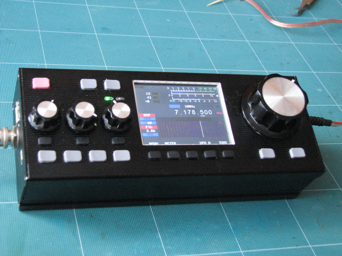

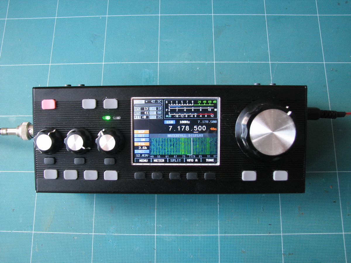

RE: Transceiver wg. M0NKA
No i skończyłem transceiver wg M0NKA. Całkiem sympatyczne radio. Dziękuję wszystkim za pomoc i wsparcie, bez Was przedsięwzięcie byłoby niewykonalne...
Oto on:
73 Staszek SP2GNB
W menu ustawiłem:
#31 RF Gain 40
#210 Max Volume 30
Wystarczająco głośno jest (jak na zdjęciu) dla AFG=13 i RFG=40...
Powodzenia...
73 Staszek SP2GNB
