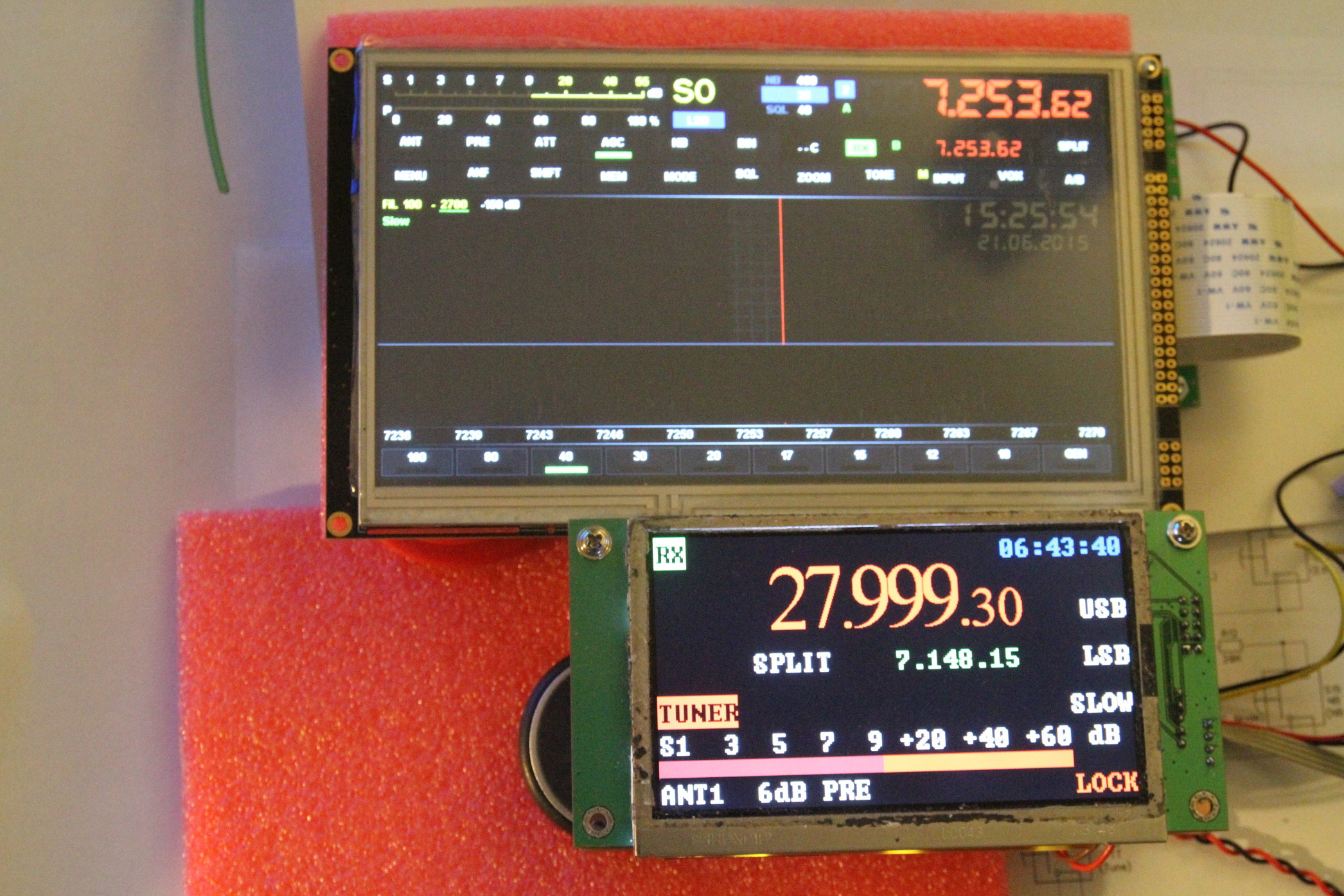

Sterownik z wyświetlaczem 7 cali przy maksymalnej jasności pobiera ok.650 mA .
Należy zastosować dodatkowe chłodzenie albo zewnętrzny zasilacz do zasilania wyświetlacza ,wbudowany w płytkę sterownika grzeje się .
Po 2 minutach pracy ma 48 stopni i dalej rośnie temperatura.
Na wyświetlaczu jest dodatkowy stabilizator ,który powinien wystarczyć do zasilania,nie sprawdziłem jak to będzie działać i czy nie będzie za ciepły,ale jest wbudowany oryginalnie i powinien wystarczyć.

Ryszardzie, czy u siebie możesz wejść do menu za pomocą klawiszy dotykowych bez podpiętego modułu DSP ? U mnie klawisze ekranowe dostają granatowe obwódki po przyciśnięciu. Pytam, bo widzę, że masz ustawiony zegar

Post: #140
RE: Tranciever Тюльпан-DSP
Nie ma potrzeby podpinania DSP aby działał sterownik, nastawy działają.
Mam wszystko ustawione dlatego że ustawiłem z ekranem 5 cali, 7 cali podłączyłem tylko do sprawdzenia jak to działa i jak wygląda taki "telewizorek".
Załączam zdjęcia dla porównania z ekranem 4,3 cala
