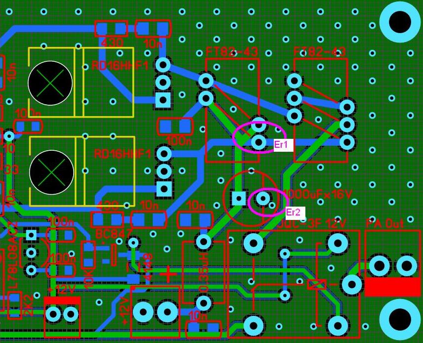

zrobiłem pod niego własny projekt płytki.

Trochę dziwny edytor. Prawy klawisz myszy nie wyłącza wykonywanej czynności - trzeba używać drugiej ręki aby nacisnąć Esc. Aby zaznaczyć blok trzeba wcześniej kliknąć ikonkę zaznaczania bloku ... po co ? Panowie powinni poćwiczyć na profesjonalnych edytorach graficznych. Ale schemat powstał ... nawet dał się przenieść do PCB.
PCB na szybko bez zastanawiania autoruter ... kilka ręcznych zmian i fatal error programu :-( co zostało ? ... pliki są - przynajmniej tyle.
