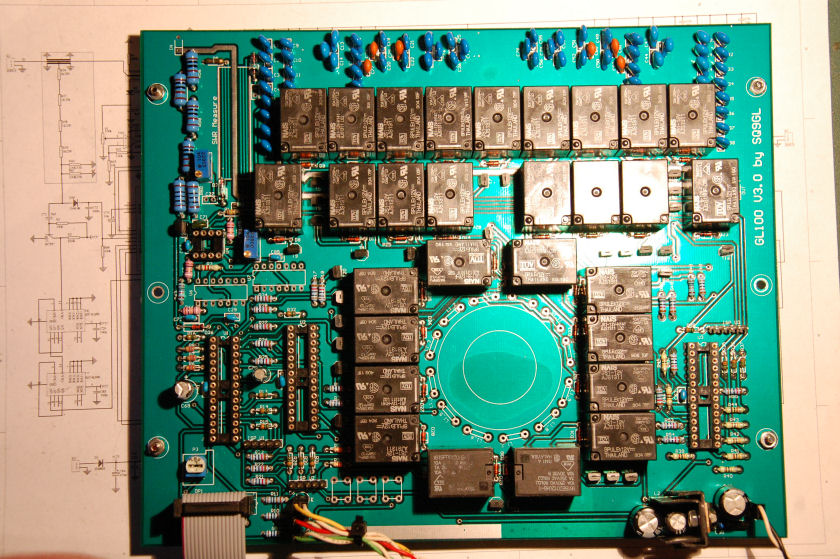

Witaj Adamie. Nie masz pojęcia jak się cieszę, że wreszcie ktoś się odezwał. Już powoli traciłem nadzieję. Kupiłem tę skrzynkę z A........o. Chyba poprzedni właściciel poddał się przy uruchamianiu. Co się okazało:
1. Płytka drukowana home made (wg schematu ver.3.0) niechlujnie wytrawiona - dziwię się trochę porzedniemu właścicielowi, ze złożył tę skrzynkę w całość bez dokładnego sprawdzenia druku. Właściwie to w ogóle się dziwię, że odważył się składać to urządzenie na tak niechlujnym PCB. Od kilku dni likwiduję przerwy w ścieżkach i zwarcia. Najprawdopodobniej to było powodem, że produkt poszedł ,,w ludzi". Wykonawcy zabrakło cierpliwości przy poprawianiu własnych błędów. Najgorsza robota jeszcze chyba przede mną. Okazało się, że mam zwarcie wszystkich styków roboczych (NC, NO) do masy na przekaźnikach od PZ9 do PZ16 - pomimo odlutowania końcówki cewki L1_12. Tym samym OUT skrzynki mam zwarte do masy. Krótko mówiąc czeka mnie chyba wylutowywanie tych przekaźników, bo najprawdopodobniej coś jest nawyrabiane na druku pod nimi.
2. Nie działa częstościomierz. Mam obawy o uszkodzone scalaki 74LS90. Dopiero po jakimś czasie i kilkukrotnym uruchomieniu znalazłem zwarcie do masy na 8 nodze podstawki scalaka U6. Możliwe, że któryś jest uszkodzony lub oba, bo zamieniałem je miejscami w trakcie uruchamiania. Teraz na obu scalakach 8 noga wisi w powietrzu - tak jak być powinno, ale na jednej mam 0,16V, a na drugiej 4,85V - to mnie niepokoi. Będę chyba również zmuszony zakupić te układy. Mam prośbę o podanie źródła zakupu - tu lub na PW.
3. Wraz z płytką dostałem od poprzedniego właściciela ,,czyste" procesory. Jako U1 zastosowałem Atmega168. Soft w procesorach w wersji nowszej (GL100V2,5). Programowałem w zewnętrznym programatorze wgrywając pliki hex. W informacji tekstowej do plików Wojtek pisze, że do procesorów są przeznaczone pliki z rozszerzeniem bin. Czy na pewno zrobiłem wszytko jak trzeba? Po odpaleniu wyświetlacz wita mnie znakiem Wojtka i nazwą softu, a potem wyświetla różne wskazania.
4. Nie wiem również, czy nie trzeba zczytać z EEPROM-a i zmienić stopień podziału dzielnika z 10 na 1, po dodaniu jeszcze jednego 74LS90, czy w tym nowszym sofcie jest to już zrobione?
5. Rozumiem, że w opcji Bypass skrzynka jest omijana (ze schematu wynika, że odpowiada za to przekaźnik PZ29). W odbiorniku mam okropnie tłumiony sygnał, ale tu chyba jest winne to zwarcie na stykach przekaźników, o którym pisałem wcześnie.
6. Bardzo dziwnie i wręcz, powiedziałbym losowo działają przyciski. Sekwencyjnej zmiany pasm przyciskiem P2 nie udaje się uzyskać. Chyba, że coś nie wiem.
Adamie jak widzisz mnóstwo niewiadomych. Dla mnie wszystko w tym temacie jest nowe - począwszy od takich podstaw jak programowanie procesorów, a skończywszy na innych kwestiach. Na razie skrzynka nie chce się stroić - przekaźniki klepią, ale SWR nie schodzi do żadnych akceptowalnych wartości. Możliwe, że to sławetne zwarcie na stykach roboczych (PZ9 - PZ16) ogłupia elektronikę - mostek pomiarowy i procesory. Przy takiej usterce to nic dziwnego, że nie chce ona zadziałać. Zajrzenie na ścieżki pod tymi przekaźnikami będzie priorytetem na najbliższy czas - ciarki już mam na plecach jak pomyślę jaka to robota. Czy prawidłowo działający częstościomierz jest niezbędny do działania skrzynki, czy jest on tylko dodatkiem?

Bogdanie, odpowiadając na Twoje wątpliwości: na fabrycznym PCB jest miejsce na R66 (u mnie na tę chwilę zamontowany).
Teraz przekaźniki: w obszarze "L" w położeniu spoczynkowym zwierają do masy wszystkie sekcje cewki (czyli pin NC wszystkich 12 przekaźników połączony jest z masą).
Część wejściowa i część wyjściowa obszaru "C" ma natomiast w stanie spoczynku włączoną pełną pojemność -czyli mierząc od strony IN i OUT do masy pomiar wskazuje max pojemność. Tak więc w spoczynku wszystkie piny NC przekaźników sekcji wejściowej są połączone ze sobą i z wejściem IN. Podobnie jest z wyjściem OUT -tylko dla NC przekaźników sekcji wyjściowej.
Podsumowując w stanie spoczynkowym nie powinno być zwarcia do masy żadnej z sekcji C.
Etap montażu u mnie zakończony. Na razie bez strojenia i regulacji włączyłem skrzynkę i ... wygląda, że działa. Na wstępie GL100 pokazała mi SWR=99 Smile, po przełączeniu w tryb "auto" stroi w 4 krokach ... chwila odpoczynku i na LCD pokazuje się "Tune opt", po czym rusza na kolejne 4 kroki ... Ale to wszystko na razie na gorąco, bez żadnych regulacji ... na dziś (a właściwie to już zrobiło się jutro) wystarczy ... jutro kolejny etap -uruchomienie i strojenie. Dam znać o postępach ... jeśli masz pytania to pisz lub dzwoń.
Pozdrawiam,
a.

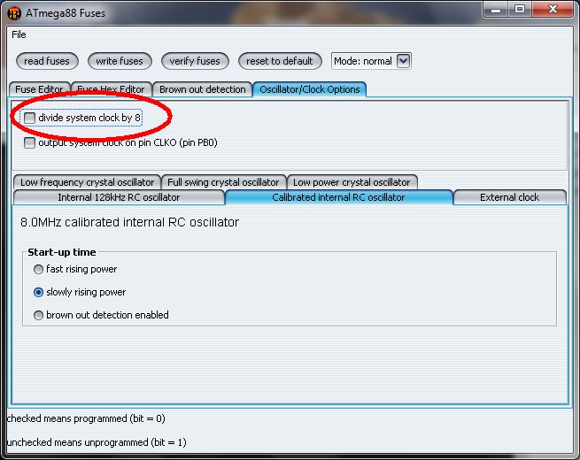

relacji z uruchomienia ciąg dalszy. Po wstępnym uruchomieniu i weryfikacji zaprogramowanych procesorów okazało się, że konieczne jest od_programowanie fuse bita "divide system clock by 8" (tak jak wspomina Wojtek w swoim opisie). Przy okazji "zabawy" z fusami zablokowałem sobie jedną "88" ... i prawie godzinka mi zeszła na powtórne jej przywrócenie do życia. Po tej operacji skrzynka zaczęła działać (chyba) jak należy Smile Stan fuse bitów u mnie jest następujący: efuse=01; hfuse=DF; lfuse=E2 (wszystkie 3 Atmegi jednakowo).
Reakcja klawiszy jest już normalna -krótkie przyciśnięcie wywołuje funkcję przynależną klawiszowi w danym momencie, dłuższe przytrzymanie wprowadza skrzynkę w ręczny tryb ustawiania odpowiednich sekcji C_in; L; C_out.
Na wejście skrzynki podałem sygnał żeby sprawdzić działanie licznika -działa jak należy .. w moim egzemplarzu do 27,5 MHz bez problemu ... powyżej już odrobinkę się gubi (wydaje mi się, że to może być ograniczenie f licznika 74LS90 - może lepsza byłaby wersja CMOS). Ciekawi mnie jak będą działać egzemplarze Bogdana ..
I to chyba już wszystko jeśli chodzi o uruchomienie -kilka fotek w załączeniu.

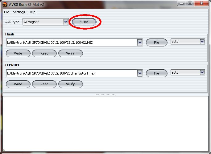

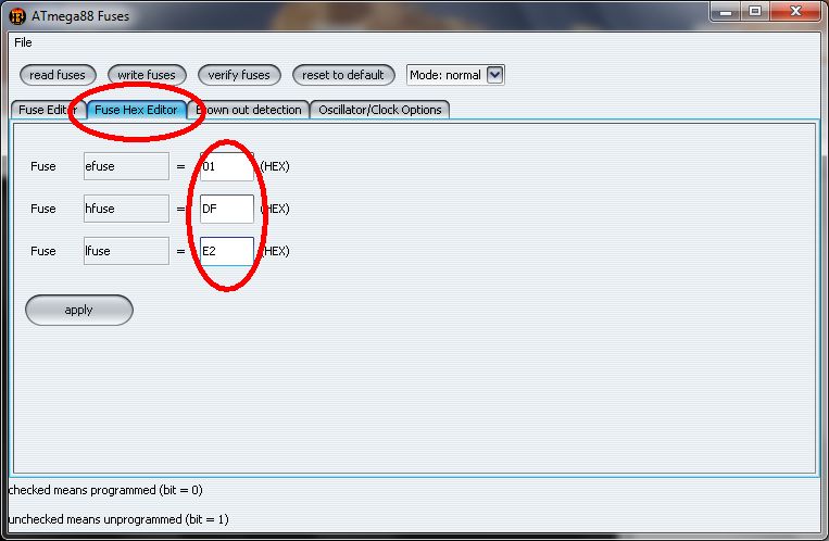

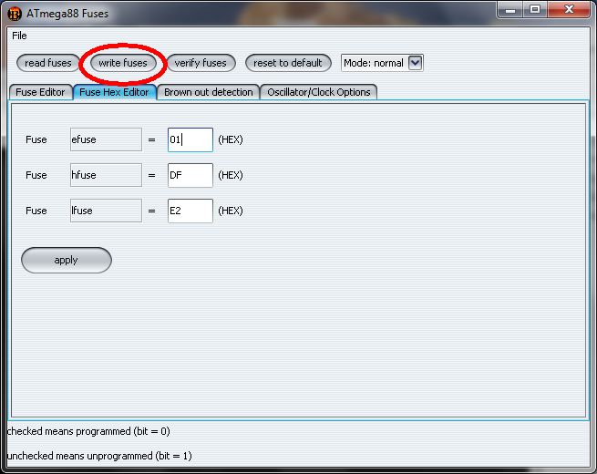

Bogdan, aby się nie domyślać zrób proszę szybką operację przeprogramowania uC. U mnie początkowa wartość rejestrów była następująca: efuse=F9; hfuse=DF; lfuse=62
Poniżej skrótowy poradnik jak to zrobić na przykładzie AVR8 Burn-O-Mat ... ale pewnie każdy inny działa podobnie, czyli:
1) po uruchomieniu programu klikamy "fuses"
2) przechodzimy na zakładkę "hex editor" - wpisujemy wartości do poszczególnych rejestrów (foto przedstawia moją, działającą wersję)
3) klikamy "apply" (ważne!!) i "write fuses"
Gotowe Smile
Jedna drobna uwaga .. przez zapisem nowych wartości do uC sprawdź wartości rejestrów (podanych na foto) i potwierdź przez "apply" ...
Najważniejsze to aby checkbox "divide system clock by 8" NIE BYŁ zaznaczony!
Powodzenia!
Zalecam też ostrożność szczególnie na podzakładkach zakładki "Oscillator /Clock options" Smile
Ja trochę przedobrzyłem i jak pisałem, godzinka dodatkowej "zabawy" gratis.
