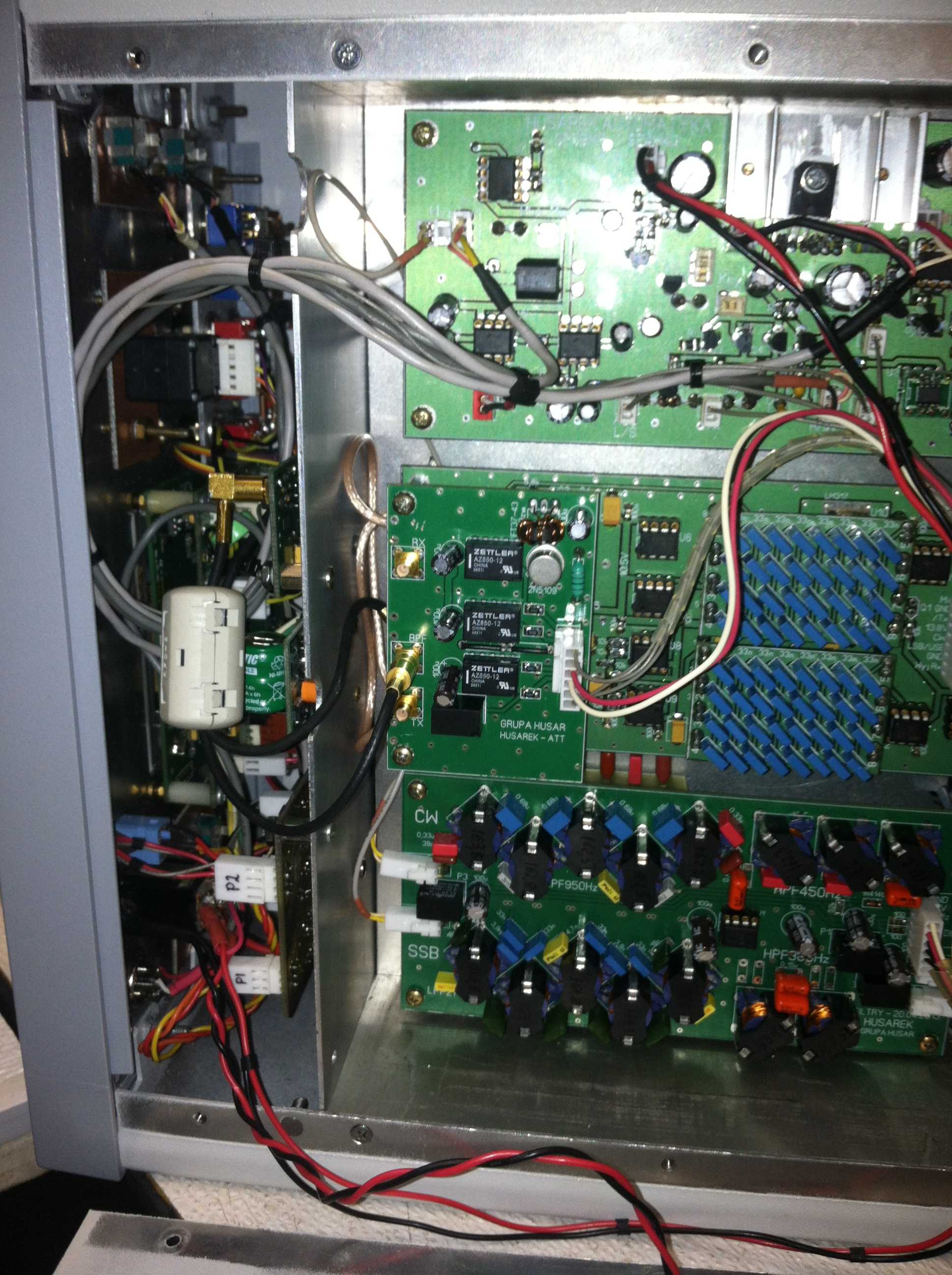

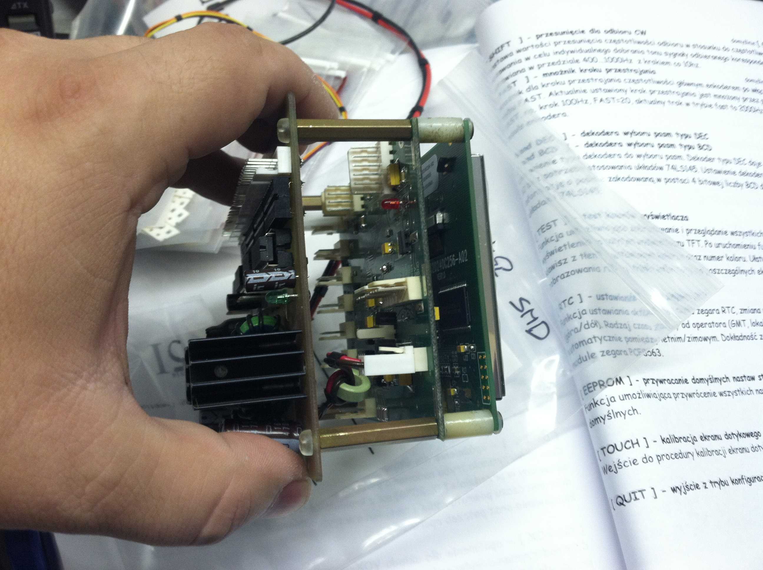

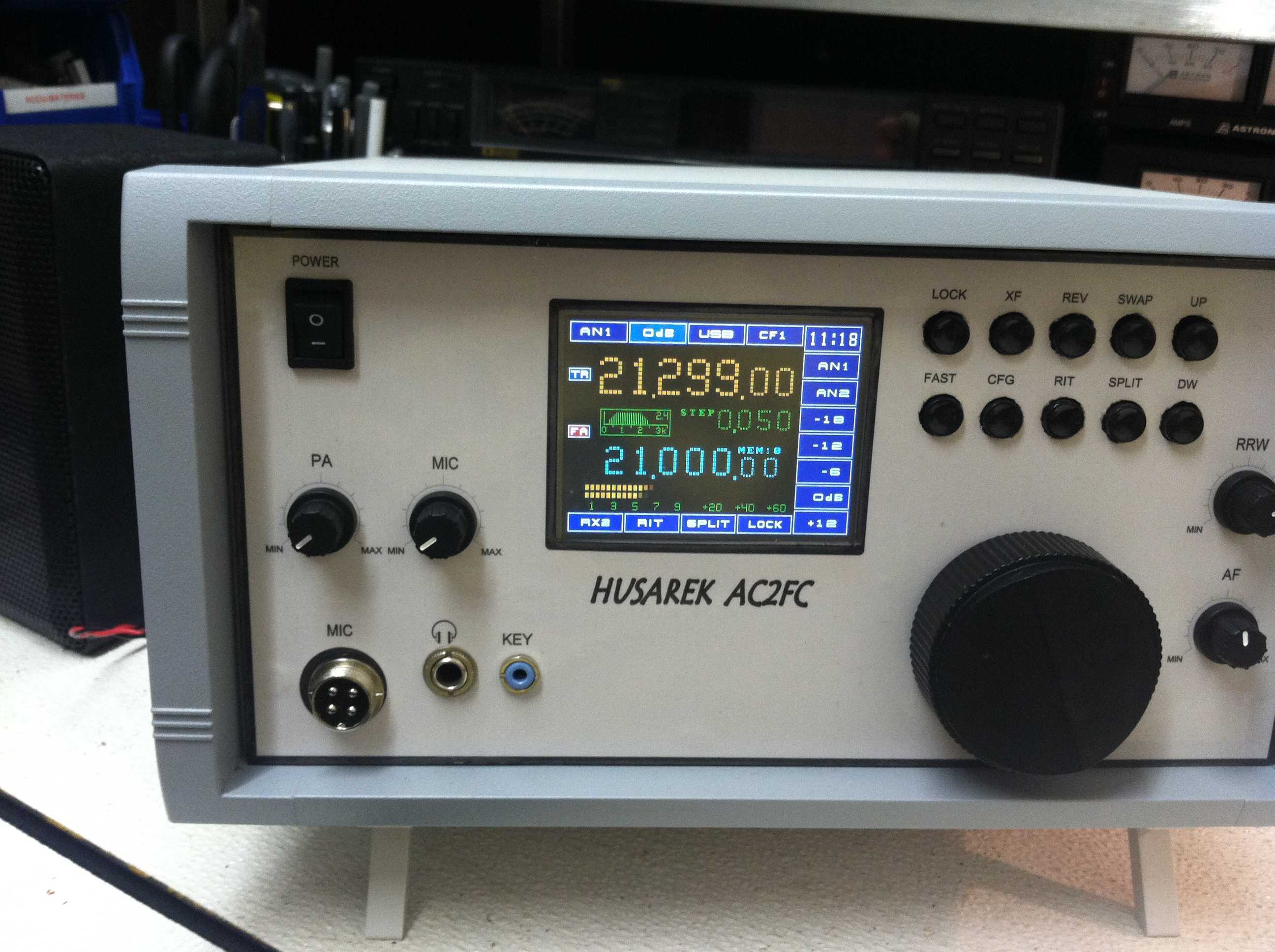

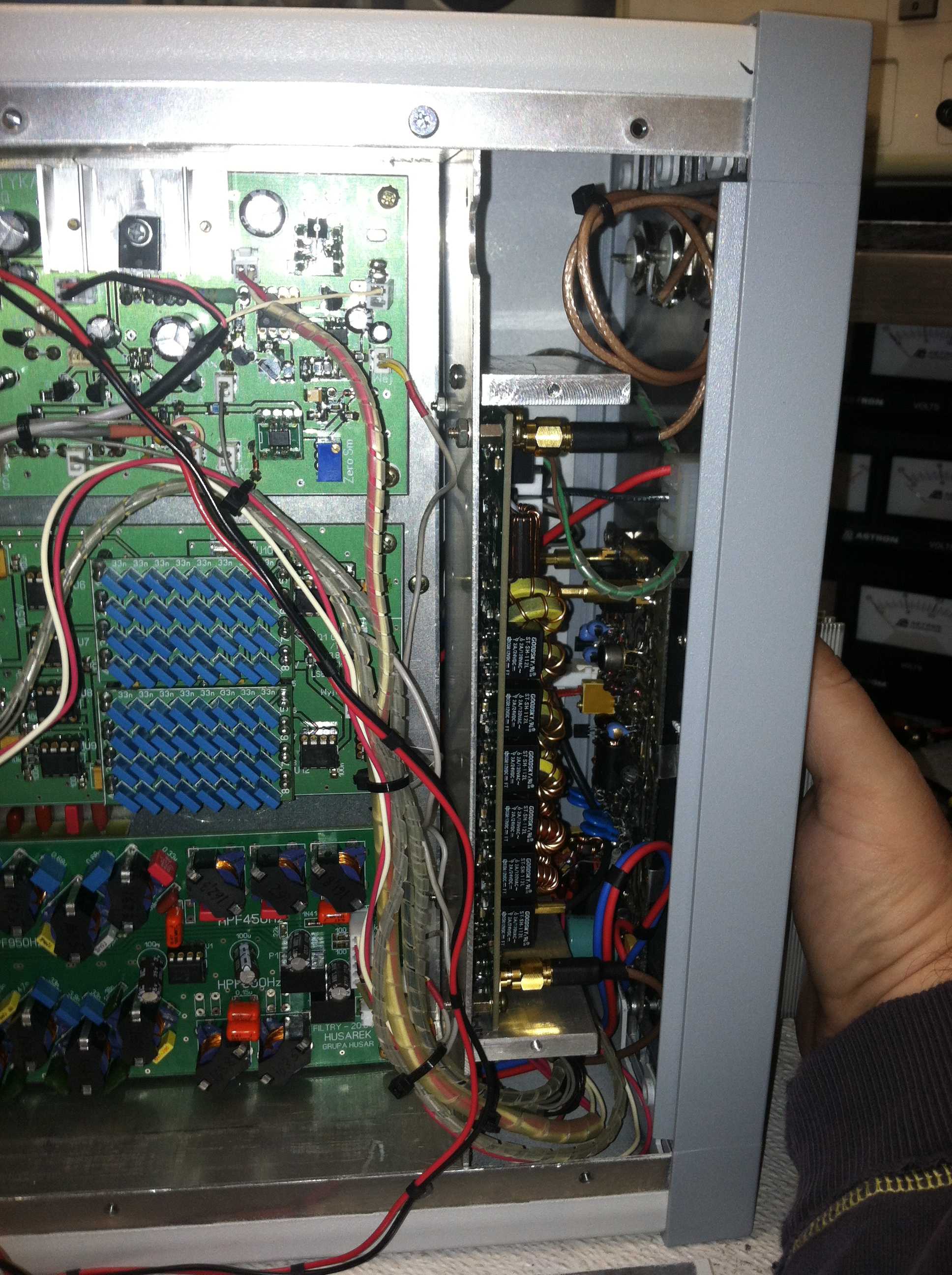

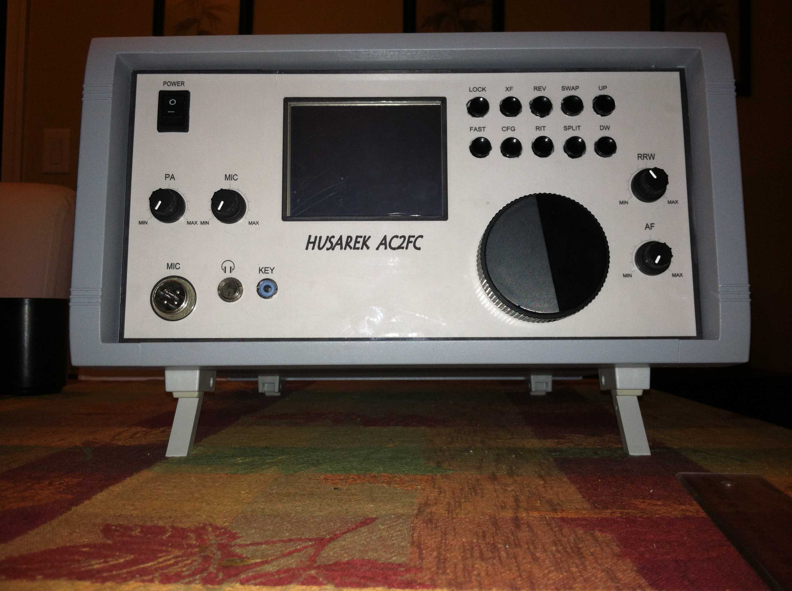

Witam.
Zrobilem ostatnio kilka lacznosci z polska za pomoca Husarka. Wiekszosc korespondentow byla zaskoczona ze to jets "homemade" i ze tylko ~10W. Tak wiec zachecam wszystkich do budowy tego radia.W zalaczniku kilka fotek.

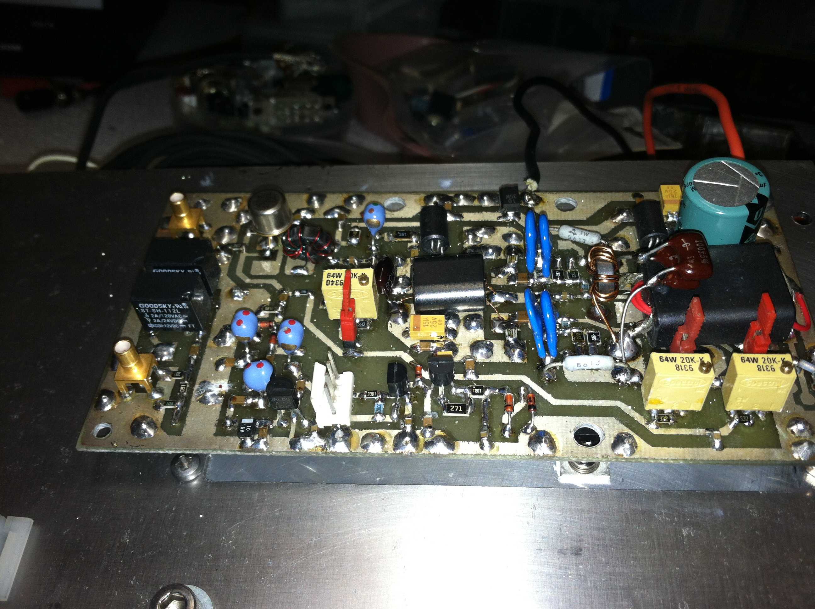

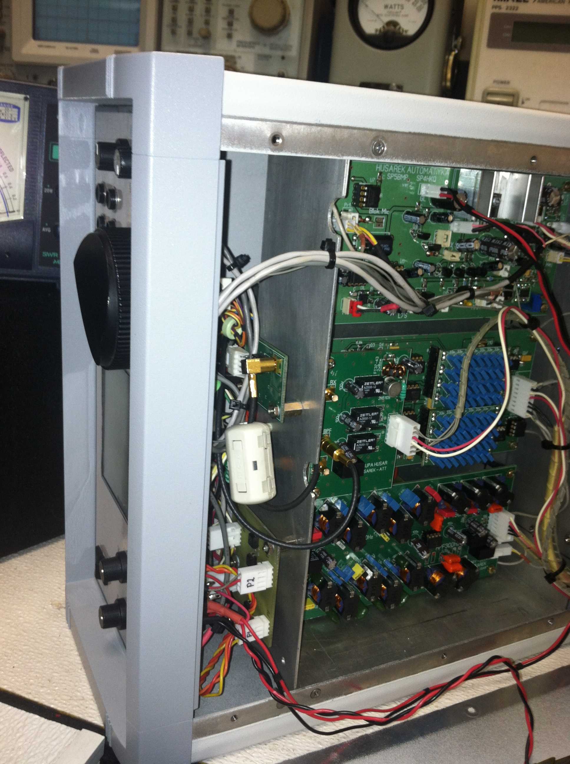

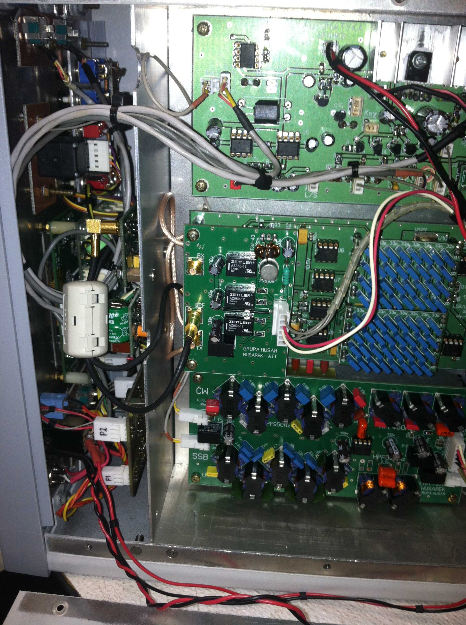

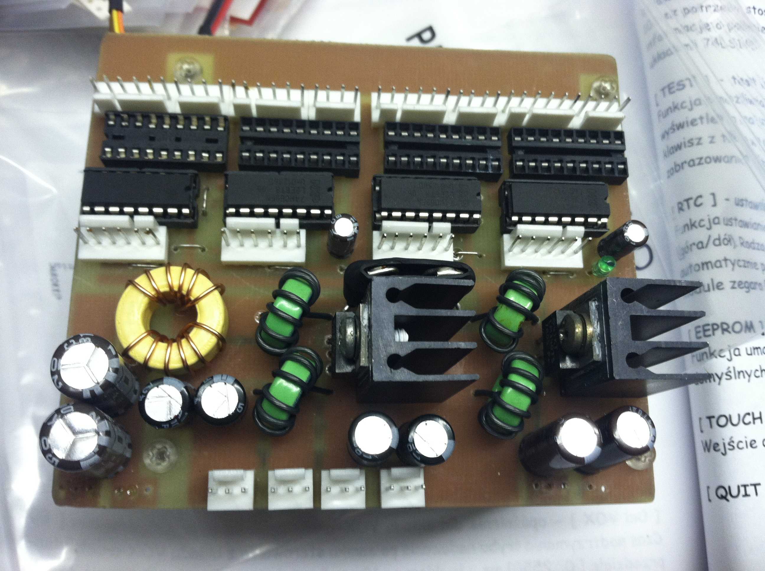

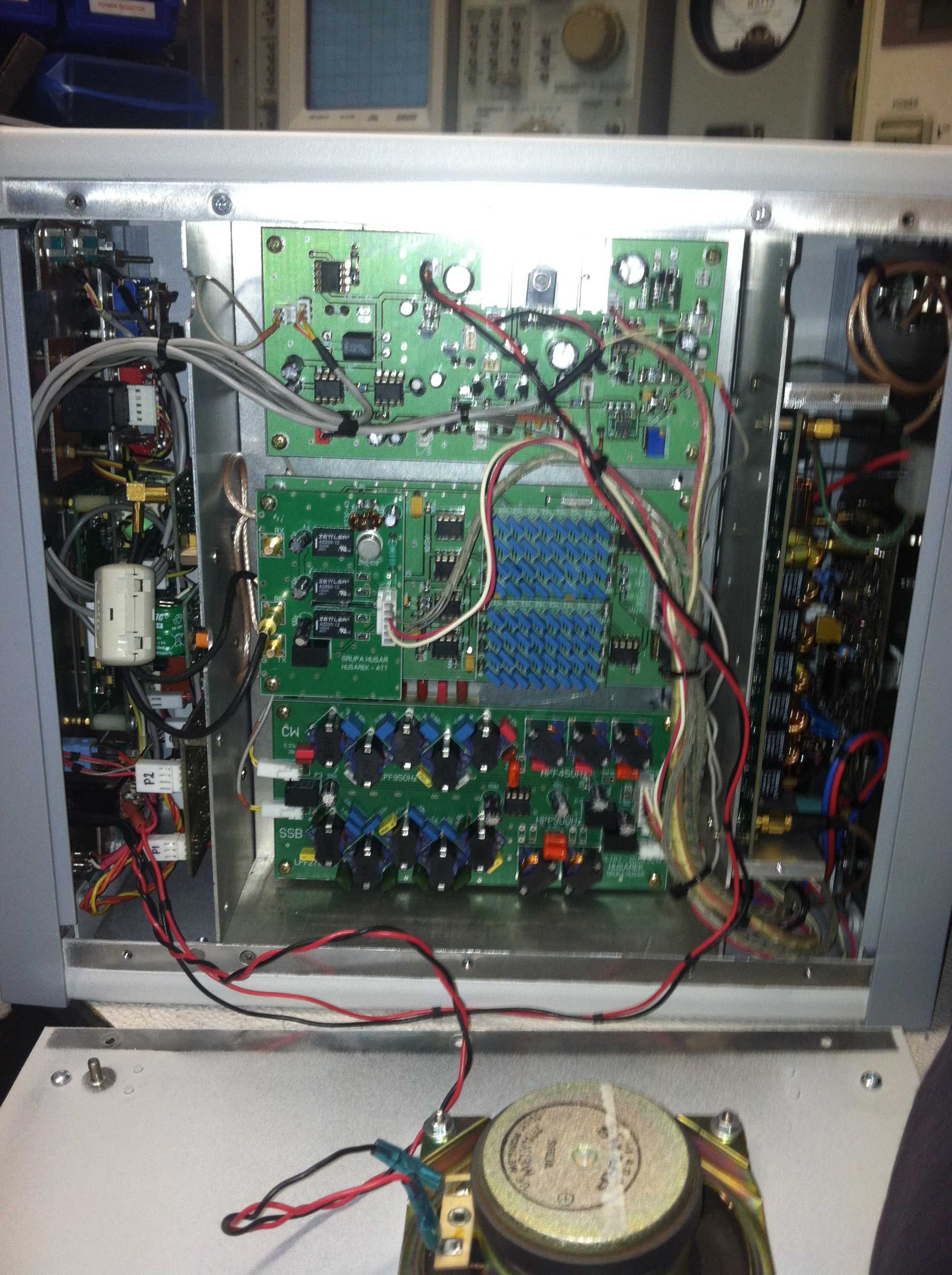

Witam ponownie,
moje prace nad Husarkiem posuwają się bardzo, bardzo powoli -trochę optymistycznie zakładałem sobie zakończenie montażu w pierwszym kwartale. Może sam montaż przebiegał dość sprawnie ale strojenie to już mała historyjka. O ile strojenie LPF udało mi się zrobić w jeden dzień (taki jeden dzień to dla mnie ok. 2 -3 godzin "zabawy") o tyle na BPF zeszło mi już średnio 3 dni na każde pasmo ... i jeszcze zostawiłem sobie na potem dwa ostatnie pasma a i tak do końca nie jestem zadowolony. Parę fotek z blatu budowy i ruszam stroić dalej .. Smile
Pozdrawiam wszystkich ..
Szczególne podziękowania dla Adama za syntezę w nowej wersji.
