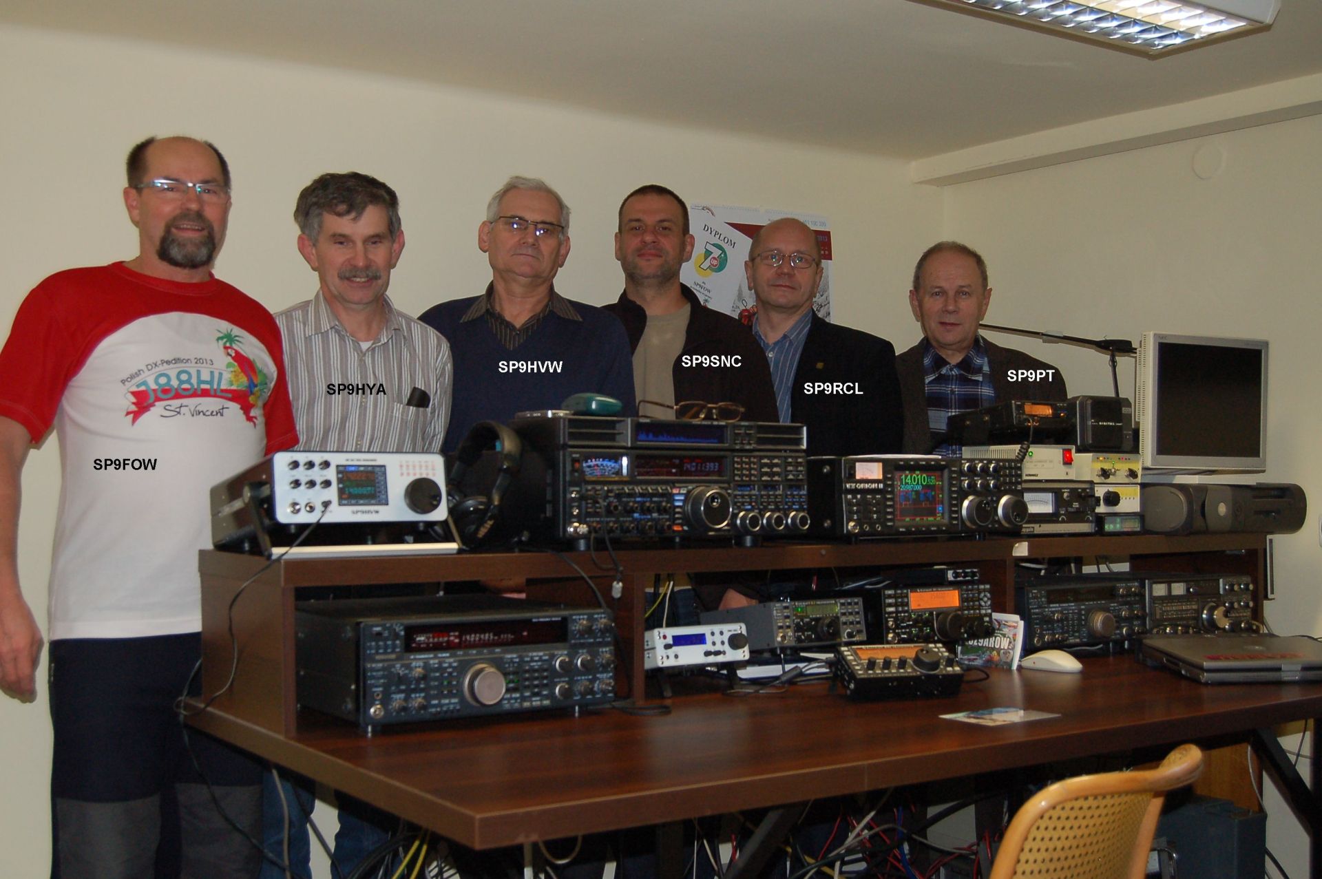

W sobotę 11.01.2014 Roman SP9FOW zaprosił kolegów na spotkanie ze swoimi trscv ażeby zrobić testy odbioru poszczególnych trscv FTDX-5000, ORION, K3, KX3, K2, JUMA,TS950, HUSAREK. Było to w godzinach popołudniowych, radia zostały podłączone poprzez aktywny spliter R&S - NV14T do anten kierunkowej Yagi, załączone pasmo 14 MHz . Wrażenia odsłuchu emisją SSB i CW koledzy oceniali porównując poszczególne radia. Były to porównania subiektywne (radia z DSP i analogowe) ale na tle porównań z w/w trscv. Husarek był oceniony bardzo dobrze przez kolegów. S – metr z Husarka porównując go z FTDX -5000 miał takie same wskazania. Następnym etapem sprawdzenia będzie postawienie Husarka w zawodach i sprawdzenia jak zachowuje się tor odbiorczy w obecności innych silnych stacji pracujących w zawodach.

"Górna półka" - to właściwe miejsce dla Husarka.
