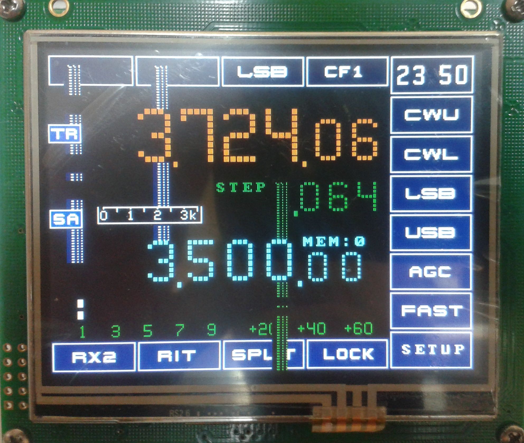

Ustawianie parametrów DSP
Sterownik pozwala na podgląd, edycję i zapis do tablic wszystkich parametrów dostępnych w DSP. Ustawianie parametrów odbywa się w SETUP-ie radia. Aby dostęp do tych parametrów był wygodny w ostatniej wersji oprogramowania wejście do SETUP-u jest możliwe podczas normalnej pracy sterownika. W starszych wersjach było to możliwe tylko przy starcie programu.
Klawisz wejścia do SETUP-u znajduje się w menu modulacji na dolnym klawiszu (pierwsze zdjęcie). Po naciśnięciu klawisza SETUP pojawia się ekran konfiguracji radia. W prawej kolumnie pojawiło się 5 dodatkowych klawiszy do obsługi DSP.

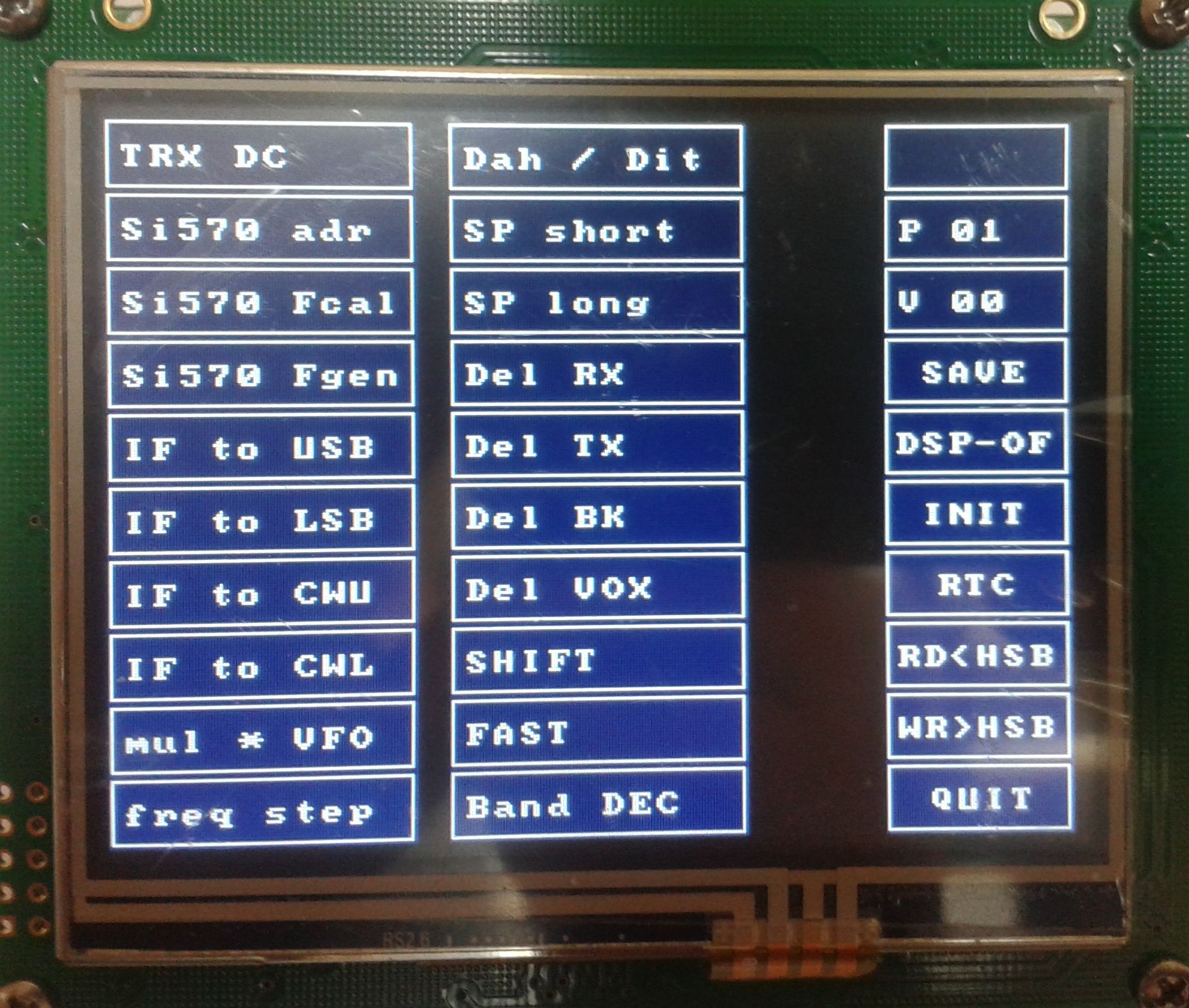

W setupie górny, prawy klawisz (drugie zdjęcie) pokazuje aktualną tablicę parametrów wybraną do edycji (na zdjęciu CW-G ). Jeśli chcemy wybrać inną tablicę naciskamy na klawisz aż pojawi się czarne tło klawisza. Teraz możemy głównym enkoderem wybrać potrzebną tablicę (SSB-G, SSB-Y, SSB_R, CW_G, CW-Y, CW-R). Ponowne naciśnięcie klawisza akceptuje wybór i wczytuje nastawy z eepromu.
Drugi klawisz służy do wyboru numeru parametru wg. opisu DSP z Picastara. Po naciśnięciu klawisz i pojawieniu się czarnego tła możemy enkoderem zmieniać aktualny numer parametru. Wraz ze zmianą parametru zmienia wie opis na trzecim klawiszu pokazujący aktualną wartość parametru. Takie rozwiązanie pozwala na szybkie przeglądanie parametrów zapisanych w tablicach. Zarówno numery parametrów jak i ich nastawy podawane są w formacie HEX.
Jeśli chcemy zmienić wartość nastawy naciskamy na trzeci klawisz i po pojawieniu się czarnego tła klawisza enkoderem zmieniać nastawę. Procesor nie sprawdza dopuszczalnego zakresu zmian parametru, musimy tego pilnować sami. Ponowne wciśnięcie klawisza akceptuje wprowadzoną wartość.
Jeśli zmiany mają być trwałe trzeba zmodyfikowane tablice zapisać do pomięci eeprom. Służy do tego czwarty klawisz [SAVE].
Należy pamiętać, że zapisywana jest tylko aktualnie edytowana tablica (wg. opisu na górnym klawiszu) w aktualnie obsługiwanej pamięci eeprom RTC/HSB. Do zmiany wszystkich nastaw służy podstawowy enkoder sterownika (ten od przestrajania VFO).

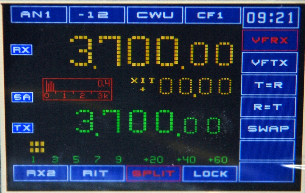

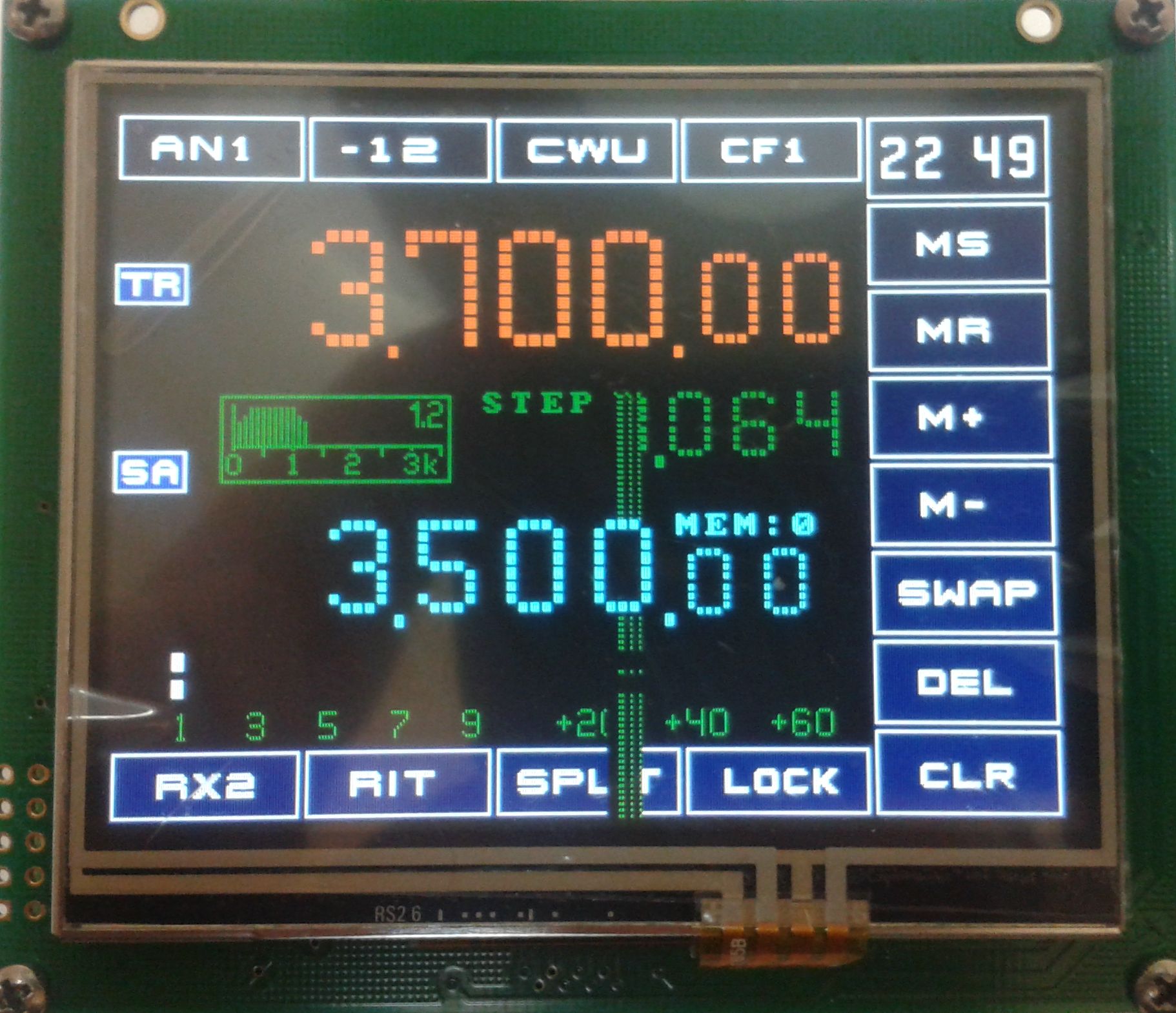

Po podłączeniu do sterownika efekt jest taki jak na zdjęciu. Spowodowane jest to tym, że nowy model ustawiony jest domyślnie na 16-bitowy kolor. Moim zdaniem to jest błąd, należało zrobić domyślne ustawienia tak aby być zgodny z wcześniejszym modelem bez modyfikacji softu.
Na drugim zdjęciu ekran z nowego wyświetlacza, nie jest zdjęta folia ochronna dlatego jakość nie jest najlepsza. Na oko różnic w kontraście i kolorach pomiędzy wyświetlaczami nie widzę.
Testuję aktualnie oprogramowanie w ver. 1.10 z obsługą nowego wyświetlacza. Po poprawieniu sposobu inicjowania wyświetlacza wszystko pracuje poprawnie.
