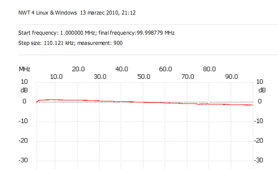

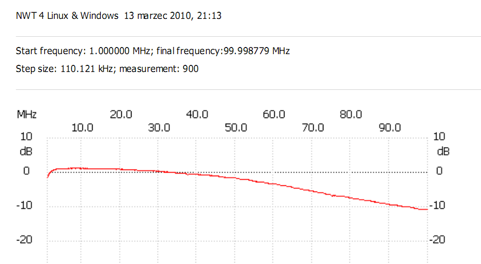

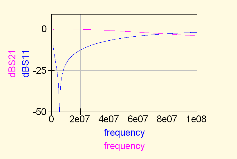

Kolego QRP73 ależ cała przyjemność po mojej stronie Smile. Odpowiadam. Nie miałem 100pF (a właściwie nie chciało mi się zbyt szukać) wrzuciłem 82pF ale to w sumie żadna różnica, dławik 10uH osiowy. Plik 1 kalibracja, plik 2 obwód równoległy, 3 symulacja obwodu na QUCS -wszystko obwód równoległy. Niewielkie podbicie widoczne przy 1 i 2 na niższych częstotliwościach (z 1 dB) to kalibracja, w sumie nie ma czego się czepiać. Wynik symulacji zgodny z pomiarem. Dla przypomnienia w tym układzie S21 to tłumienie (S21=S12), S11 dopasowanie (S11=S22). A teraz parę podstaw elektrotechniki. W obwodzie równoległym w rezonansie impedancja rośnie do bardzo wysokich wartości, widać to bardzo wyraźnie po parametrze S11, (obwód stanowi bardzo wysoką impedancję i można przyjąć, że dla częstotliwości rezonansowej nie ma go -takie uproszczenie wynikającej z niskiej impedancji źródła i obciążenia, uzasadnione jest jednak). Co się dzieje gdy odstroimy się w rezonansie równoległym w stronę niższych częstotliwości, o impedancji wypadkowej obwodu będzie decydowała głównie reaktancja cewki, dla wyższych częstotliwości odwrotnie, kondensatora). Z kolei w rezonansie szeregowym obwód będzie przenosił bez strat (nie wliczając związanych z dobrocią cewki) gdy będziemy w rezonansie. Odpowiednie zrzuty przytoczyłem wcześniej z symulacji. Proszę policzyć nawet na piechotę reaktancję tych elementów by sprawdzić to i zobaczyć jak układ się będzie zachowywał. Jeśli Kolega mi nie wierzy mogę załączyć fotki z pomiaru. Te rzeczy są w pierwszym lepszym podręczniku z elektrotechniki. Myślę, że zaproponowana przeze mnie modyfikacja układu SP5FCS (skonikąd pomysł z gatunku najprostszych a zarazem najlepszych) ma sens i uwalnia nas od wpływu sprzężenia za pomocą opornika.
73
Ok, już wiem skąd różnica między naszymi wykresami. Ty miałeś włączony układ równoległy jako pułapkę ja równolegle do masy (chwila nieuwagi przy czytaniu tekstu). Nikt wcześniej z nas tego nie zauważył, a wynikało jednoznacznie z załączonych przeze mnie wykresów. Dół wykresu powinien u Ciebie wyglądać jak u Romka. Mea culpa. 73
