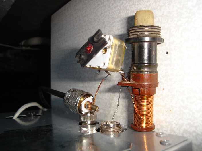

@KVS
w załączniku moje wykonanie (z kiedyś) takiego strojenia. Sruba, dwie nakrętki, sprężynka z isostata do kompensacji luzów. Tanio, mało roboty, kiepski efekt. Trzeba by mieć precyzyjniejsze śruby i nakrętki.
MAc
mrn

To nie jest skomplikowane. Strojenie indukcyjne się zrobić na wiele sposobów. Widziałem strojenie zrobione na mechanizmie od szminki.. Można kupić takie radio za 5-10 pln i mechanizm z obudową wykorzystać
73 Frycz SP5RF

Racja, jakkolwiek były by to wrażenia nieco dziwne, w najprostszym przypadku bierzemy - dużej średnicy gałę. Zasadzamy ją na ośce z tworzywa (z 3-5 cm długości). Drugi koniec jest drobno gwintowany, kręcąc się w nagwintowanym karkasie(wlutowanym w pcb). Na tymże samym końcu przymocowany rdzeń ferrytowy, lub jego kawałek. Może to nawet działać, choć wsuwa /wysuwa nam się lekko gałka strojenia Smile.
W tych rozwiązaniach zawsze jest ryzyko mikrofonowania, itp.
