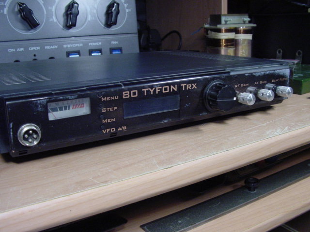

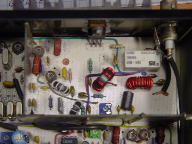

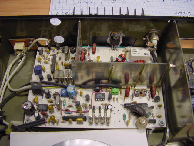

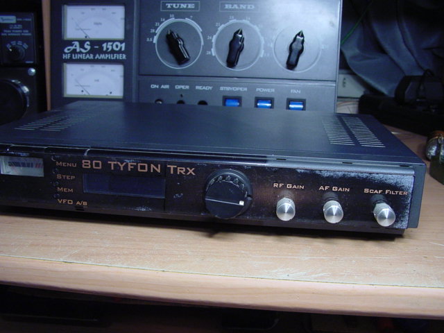

NIe wiem moze pomoze z begu foto , w sumie drobne zmiany,
o ile pamietam wymiana dlawika na wielotworowy rdzen , wyrzucenie dlawika i cewki powietrznych i wykonanie ich na rdzeniach , ekran z laminatu oslaniajacy stopien wyjsciowy i mam stabina prace PA Tyfona.
jak wspominalem 12..14W do anteny pzy zasilaniu 13,6V.
Popelnilem to kiedys w biegu pakujac do skrzynki z tunera , a aby nie bawic sie z VFO zapialem DDS SP2SWJ ... uzylem tego raz w SPDX contest pracujac na 80m zrobilem w contescie okolo 150 QSO, z 30 DXCC na SSB ... odlozylem i lezy HI ..
sq8z
p.s.
korespodenci chwalili jakosc sygnalu wiec nie tylko na oscyloskopie i na podsluchu sprawdzone ;-).
