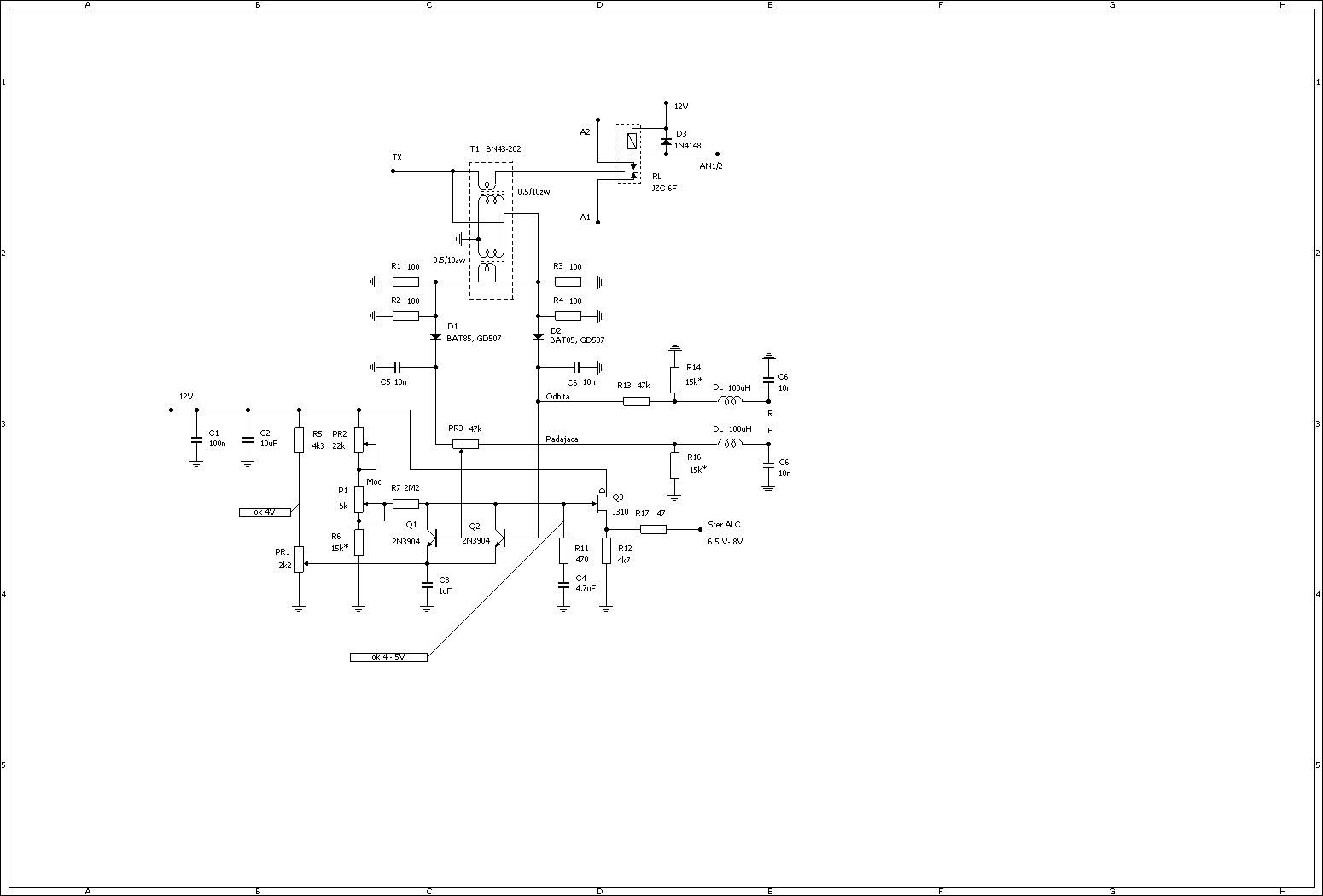

Witku wymiar 104 jest na zewnątrz kształtownika i tak naprawdę wynosi 103,6 mm. Grubość ścianek kształtownika jest równa 1.8 mm. Wykonany jest ze stopu aluminium magnezowo-krzemowego. Dzięki temu obrabia się jak sprężysta blacha stalowa zachowując właściwości obróbki skrawaniem (czytaj pilnikiem) blachy aluminiowej. Ten stop się trwale nie odkształca gdy mocniej pociągniemy pilnikiem.
Poniżej zamieszczam schemat płytki antenowej. Układ opracował Piotr SP9FKP. Ja go tylko odrobinę zmodernizowałem na potrzeby radia stacjonarnego o mocy do 20 W. Pomiar następuje przez przekładnik prądowy obciążony na wszystkich wrotach opornością 50 Om. Ma on przełożenie 1/20. Przy mocy 16-20 W na oporności anteny odkłada się napięcie 82-90 Vpp. Więc napięcie pomiarowe po prostowniku szczytowym wyniesie ok 4.1-4.5 V. Regulację mocy na płytce PA HUSAR realizujemy sterując prądowo diodami PIN tłumika wejściowego. Na płytce antenowej tą funkcje pełni sterowane napięciem z potencjometru P1 źródło prądowe wykonane na tranzystorze Q3. Rezystory R6 i PR2 ograniczają zakres regulowanej mocy. Natomiast tranzystory Q1 i Q2 realizują zabezpieczenie przed nadmiernym wzrostem SWR (powyżej 3) gdy pracujemy pełną mocą PA. Pomiar SWR będzie realizować synteza SP-HM. Wykorzystane przetworniki procesora wymagają aby maksymalnie napięcie pomiarowe nie przekroczyło 1V. Dlatego oporniki R14 i R16 przy gnieździe R F muszą być dobrane na tę wartość wyjściowego napięcia.
Wartości elementów na schemacie są jeszcze teoretyczne, ponieważ nie wykonałem tej płytki. W najbliższym czasie zamieszczę schemat uzupełniony o wartości pomierzone w układzie rzeczywistym.

Po uwagach kolegów z grupy poprawiłem schemat i projekty płytek antenowych do HUSARKA. Dodałem dodatkowy PR3 do regulacji poziomu SWR który ogranicza moc maksymalną wzmacniacza. Zmieniłem wartości rezystorów w dzielnikach napięć regulacyjnych. Obecnie są bliżej "prawdy". Wyeliminowałem "podwójne" obciążenie diod pomiarowych i zmieniłem ich typ. Dodałem dławiki filtrujące napięcie pomiarowe podawane na przetwornik procesora syntezy. Nadal pozostaje ograniczenie 1 V maksymalnego napięcia. Przekaźnik antenowy to JZC-6F z cewką na 12 V.
W załączeniu już chyba prawidłowe projekty płytek i schemat. Gdy były błędy to proszę o info.
Już musiałem poprawić. Przeniosłem oporniki 15k przed dławik. Wiec zmieniam pliki projektów.

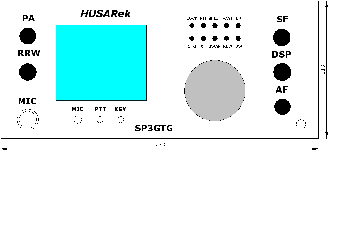

Post: #95
Zbyszek, ogólna koncepcja obudowy typu "tower" jest podobna do sdr-cube mimo, że nie wzorowałem się na tej obudowie. Tego typu rozwiązania znane są z komputerów PC oraz wież audio i to te ostatnie podsunęły mi ten pomysł. Nawet jeśli powstanie tylko jedno radio w tej obudowie to też dobrze, będzie oryginalnie i jedyne w swoim wyglądzie. Docelowo w podobnych wymiarach chcę wykonać kolumnę głośnikową oraz wzmacniacz 150W z zasilaczem sieciowym (zestaw trzy wieże). Na wyjazdy "gołe" radio, stacjonarnie zestaw.

Każdy preferuje jakiś typ obudowy. Chciałbym przedstawić moją wersję - obudowa na bazie radiotelefonu 3011.
Tak miało być jak na zdjęciach ( płytki zmodernizowanego Piligrima), jednak po pojawieniu się syntezy Adama SP5FCS i dzięki Jego namowom postanowiłem przyłączyć do grupy budującej Husarka. Wnętrze obudowy po niewielkich zmianach pomieści opracowane przez Kolegów płytki .

Witamy Jerzego SP9IZM w naszym gronie-budowniczych HUSARKA.
Ja dzięki pomocy Piotra SP9FKP i Henryka SP2JQR znalazłem kolejny byk na schemacie płytki antenowej HUSARKA. Założyłem że napięcie odcięcia J310 dodaje się do napięcia wyjściowego na gnieździe sterowania. Zapomniałem, że to napięcie jest ujemne i wynosi ok -2.5 V.
W załączeniu poprawiony schemat płytki antenowej. Zmienione zostały wartości rezystorów PR2 i R6 w dzielniku napięcia. Projekt PCB jest zgodny ze schematem.

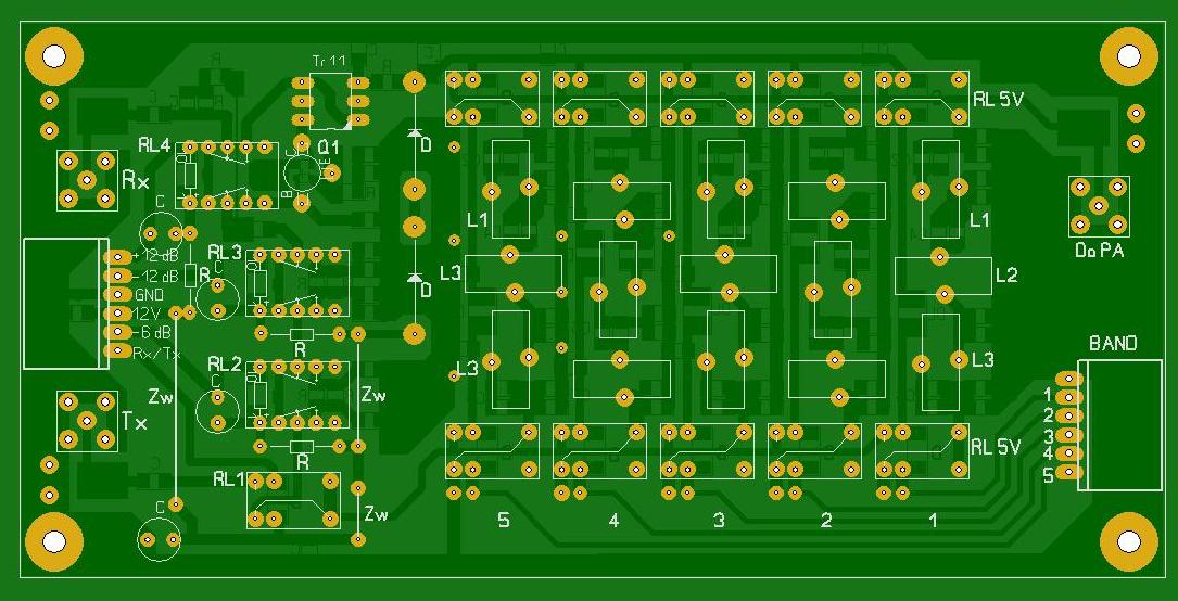

Prototypy HUSARKÓW które uruchomili SP5BMP, SP9HVW, SP6EER i SP3GTG powstały w oparciu o płytkę homodynową z HUSARa. Różni się ona tylko nieznacznie od płyty homodynowej HUSARKA. Podstawowa różnica to zastąpienie układów półprzewodnikowych w obudowach SMD układami w PDIP. Grupa HUSAR dysponuje już fabrycznymi płytkami homodyny do HUSARKA. Jednak do czasu sprawdzenia poprawności projektu nie prezentujemy źródeł PCB na forum. Dla przypomnienia prezentuję projekt PCB homodyny z HUSARa.
Dziś skończyłem projekt płytki filtrów pasmowych do HUSARKA. Obsługuje ona 5 pasm. Na płytce znajduje się także przełącznik Rx/Tx, dwa tłumiki -6 i -12 dB, oraz wzmacniacz +12 dB. Płytka przeznaczona jest do własnoręcznego wykonania "na żelazku". Projekt druku jest jednostronny, druga strona to masa. Osoby które zechcą wykonać wszystkie 9 pasm, powinny wyciąć z zaprezentowanego projektu 4 pasma i dołożyć na kanapkę łącząc stosowne punkty.
Projekt filtrów powstał na bazie projektu PA3AKE. Wartości indukcyjności i pojemności są identyczne z tym projektem. Schemat płytki zaprezentuję za kilka dni.
Proszę o uwagi do projektu HUSAREK BPF.
