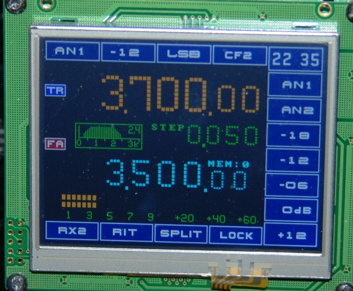

Aktualna wersja ma dwa tłumiki -6dB, -12dB oraz tłumienie sumaryczne -18dB (włączone oba tłumiki). Wzmocnienie wzmacniacza ustawione na sztywno na +12dB. Menu wyboru wartości tłumika widoczne na zdjęciu w załączniku.
Zgodnie z sugestią Kolegów testujących sterowniki zmieniłem kolor dolnej linii częstotliwości z granatowego (słabo widoczny) na jasno błękitny, który jest bardziej kontrastowy na czarnym tle. Podobna zmiana koloru nastąpiła w trybie zmiany pasma.

Sterownik z oprogramowanie ver. 1.04 z szybką obsługa S-metra.

Nie ukrywam, że najbardziej lubię mierniki analogowe ale S-metr na tym filmie pracuje bardzo fajnie, mam wrażenie że lepiej niż cyfrowe wskaźniki w niektórych radiach fabrycznych. Różnica pomiędzy górnym i dolnym wskaźnikiem jest ledwo zauważalna, może zrobić dłuższe uśrednianie lub pokazywać tylko wartość maksymalną.

Dokładnie tak jest jak piszesz. Pracuje lepiej , a to wynika stąd, że nie ma nic wspólnego pomiar siły sygnału z automatyką. Jeśli oddzielimy te dwa układy to automatyka nie podnosi nam „podłogi szumowej” a smetr nie jest spowolniony stałą czasową automatyki. Pozdrawiam, Janusz.

Tak jak zaznaczył Janusz dobra praca Smetra to zasługa przede wszystkim bardzo przemyślanej konstrukcji radia polegającej na rozdzieleniu toru automatyki i detektora oraz zastosowaniu bardzo dobrego detektora na układzie AD8307.
Do tego mamy bardzo szybki wyświetlacz, wydajny procesor, który przy dobrym doborze częstotliwości obsługi różnych funkcji w systemie daje poprawny efekt końcowy.
Górna linia Smerta obrazuje pomiary chwilowe a dolna wartości uśrednione z 32 kolejnych pomiarów. Po zachowaniu dolnego wskaźnika wnioskuję, że pomiary są wykonywane zbyt często. Wolniejsza obsługa pomiarów powinna dać wyraźniejszą różnicę na wskaźnikach. Oczywiście mogę również zwiększyć ilość pomiarów do średnie ale to pochłonie dodatkowy bajty RAM-u. Kolejne testy pozwolą optymalnie dobrać częstość pomiarów i czasy uśredniania.

Ze względu na konieczność zapewnienia ponownej kalibracji panela dotykowego po błędnym wprowadzeniu punktów kalibracyjnych musiałem wygenerować kolejną wersję oprogramowania. Opis zmian w stosunku do poprzednich wersji.
Oprogramowanie ver. 1.04 z dn. 30.08.2012
- wejście do kalibracji panela dotykowego bezpośrednio po starcie sterownika bez wchodzenia na ekran konfiguracji;
- pełna obsługa zegarka PCF8563, ustawianie zegarka z setupie;
- zerowe położenie Smetra (białe kreski);
- S-metr z korekta nastawy tłumika i wzmacniacza, wyświetlanie do 59+60db
- tłumiki -6, -12, -18dB, klawisz do włączenia 2 tłumików, wzmacniacz +12dB
- nowy, jaśniejszy kolor opisu częstotliwości pamięci i edycji pasm;
- klawisz testu kolorów w konfiguracji sterownika, pomocny przy sugerowaniu zmiany koloru na wyświetlaczu;
