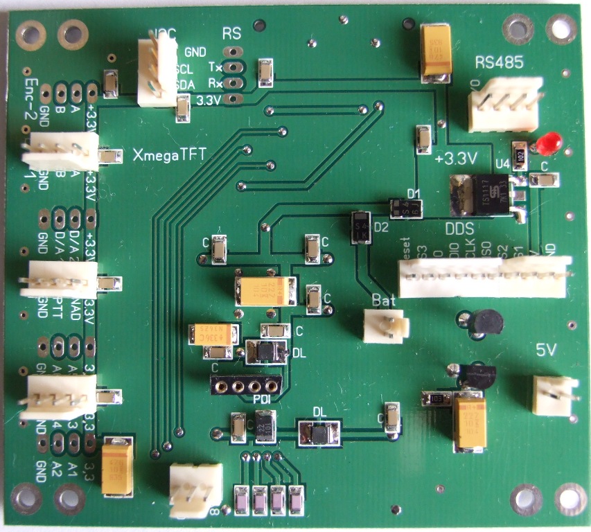

Niestety dwa rejestry nie wystarczą na sterowanie rozbudowanym radiem przy tak dużej ilości funkcji dlatego musimy połączyć dwa modyły. Dwie płytki uproszczą okablowanie radia, jedna w okolicy gniazd antenowych, PA i BPF a druga w okolicy płyty głównej radia. Nic nie musimy przerabiać ponieważ obecną płytkę możemy łączyć szeregowo w kaskadę.
Opis konfiguracji radia na rejestrach 74HC595 dla ver. 1.01.

Koszt modułu jest niewielki a będziemy mieli jednolitą konfigurację pod Husara i Husarka oraz ogromne możliwości sterowania wszystkim co sobie wymyślimy ( 32 wyjścia konfiguracyjne).

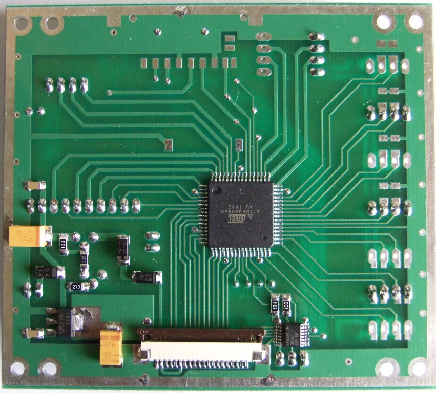

Uruchomiłem "swoją" płytkę syntezy. Kompletna płytka sterownika bez wyświetlacza pobiera na napięciu 5 V prąd 18 mA, wraz z wyświetlaczem ok 250 mA. Bezpośrednio po włączeniu (zanim uruchomi się w pełni procesor sterownika) na ekranie wyświetlacza pojawia się na chwilę jasny "rozbłysk". Aby to wyeliminować podświetlanie wyświetlacza jest załączane z opóźnieniem. Realizują to dwa tranzystory: PNP + NPN. W bazie tranzystora NPN znajduje się kondensator ładowany dużą opornością (w moim wypadku jest to 220uF i 27 kOm) Rozładowanie kondensatora realizowane jest równoległym do kondensatora opornikiem 10 kOm. Uwaga na PCB jest błąd. Tranzystor PNP (górny na zdjęciu) ma nieprawidłowo umieszczone nogi. Bazę należny przegiąć w stronę płaskiej części tranzystora. Podświetlanie wyświetlacza (napięcie nominalne 3.3 V) jest realizowane bezpośrednio z 5 V przez tranzystor kluczujący PNP i dwie szeregowe diody.
Informacja dla chcących eksperymentować. Przy napięciu podświetlania wynoszącym 2.9 V prąd podświetlania wynosi 170 mA, przy 3.2 V - 230 mA, a przy napięciu nominalnym 3.3 V - 250 mA. Zmiana prądu wynosi 20 mA na każde 0.1 V zmiany napięcia zasilającego.

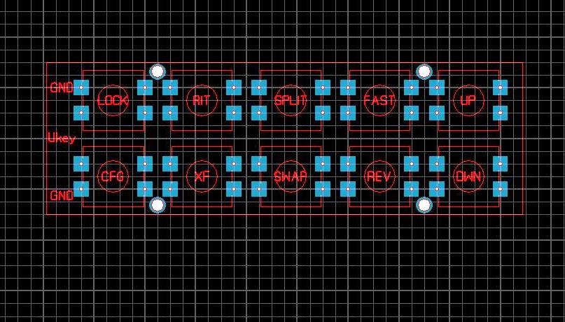

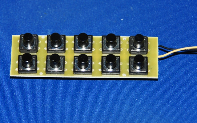

Dodatkowa klawiatura funkcyjna syntezy
Wykonałem prostą klawiaturę funkcyjną do obsługi syntezy na popularnych klawiszach. W moim wykonaniu 2 rzędy po 5 klawiszy, podłączenie tylko dwoma przewodami (masa, napięcie z klawiszy) do wolnego wejścia IN4 na układzie AD7843.
W załączniku widok klawiatury i propozycje funkcji dostępnych z klawiatury:
LOCK - blokada przestrajania VFO
RIT - funkcja RIT
SPLIT - funkcja SPLIT
FAST - szybkie przestrajanie VFO
UP - zmiana pasma o 1 w górę
DWN - zmiana pasma o 1 w dół
CFG - zmiana numeru konfiguracji radia
XF - zmiana szerokości filtru kwarcowego
SWAP - funkcja zamiany częstotliwości nadawanie/odbiór
REVERS - zmiana wstęgi
Klawisze pracują równolegle z klawiszami na polu dotykowym, każda funkcja powoduje odpowiednie zmiany w zobrazowaniu na wyświetlaczu. Konstrukcja i obsługa klawiatury jest tak pomyślana aby podczas budowy radia każdy sam zdecydował które klawisze funkcyjne chce mieć dodatkowo na panelu radia i jak je rozmieścić (od zero do 10 klawiszy).
Klawiatura może być również wykonana jako moduł zewnętrzny podłączany do radia (tylko 2 przewody).
Obsługa klawiatury będzie dostępna w oprogramowaniu ver. 1.02.
Wzór płytki z projektem w załączniku. Na warstwie opisu przy klawiszach podane są wartości rezystorów dla każdej z funkcji.
