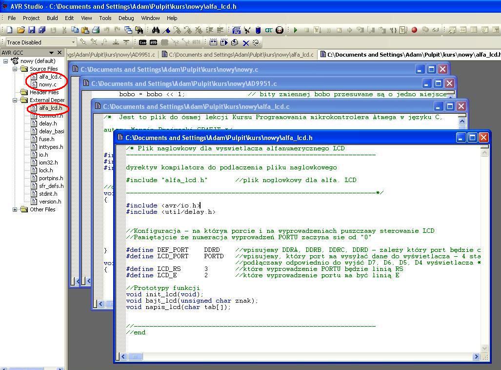

Skoro zaproponowałem uporządkowanie plików w tym kursie to na początek pokażę jak to powinno wyglądać, może na przykładzie wyświetlacza LCD. Nowa biblioteka sklada się z dwóch plików:
- pliku źródłowego alfa_lcd.c;
- pliku nagłówkowego alfa_lcd.h
Plik nagłówkowy musi być wczytany w każdym module, który chce korzystać z funkcji napisanych dla wyświetlacza. Plik zawiera definicję nazw pinów do obsługi wyświetlacza oraz prototypy funkcji które będą dostępne w innych modułach. Do zabezpieczenia przed wielokrotnym wczytywaniem pliku nagłówkowego w wielu modułach służą dyrektywy kompilatora do warunkowej definicji ( #ifndef, #endif ).

Plik źródłowy na początku wczytuje własny plik nagłówkowy aby mieć te same definicje pinów, wcześniejsze wczytanie prototypów funkcji też nie przeszkadza a czasem przy skomplikowanych powiązaniach pomiędzy funkcjami nawet się przydaje.
W tym pliku umieszczamy kod źródłowy funkcji wyświetlacza. Bywa tak, że znajdują się tu również pomocnicze funkcje, nazw których nie umieszczamy w pliku nagłówkowym ponieważ są one potrzebne tylko w module wyświetlacza.
Na załączonym obrazku ekran z AVRstudio, na liście plików źródłowych widzimy dodatkowy plik do kompilacji alfa_lcd.c a na liście wczytanych plikow nagłówkowych alfa_lcd_h. Analogicznie należy przerobić plik z funkcjami do obsługi AD9951.
Zmodyfikowane pliki w załączniku, kompilacja poprawna, nie mam w tej chwili modułu do sprawdzenia w układzie.
