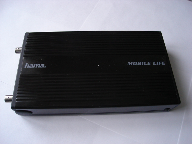

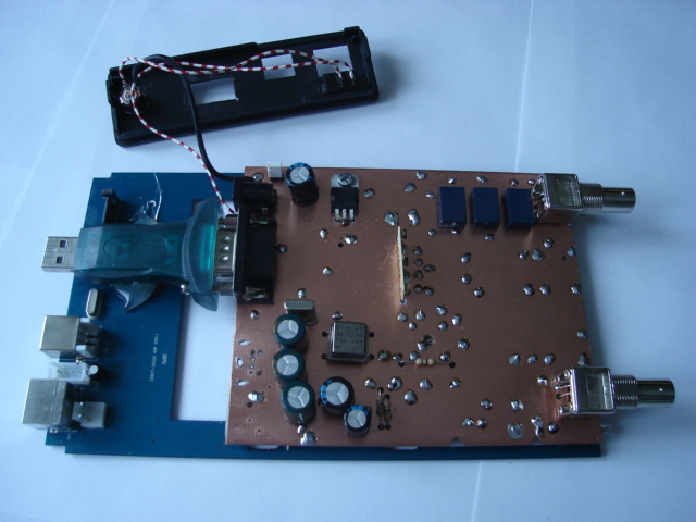

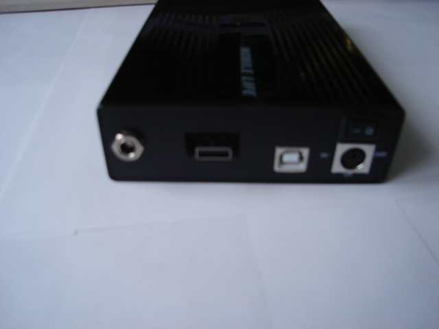

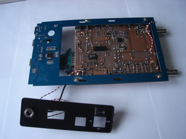

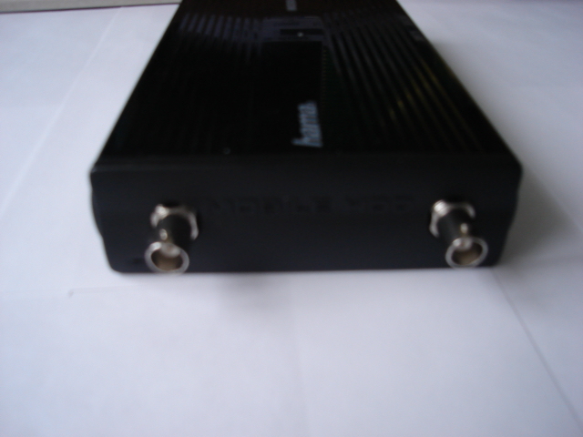

Witam .
Może komuś przyda się pomysł jak zabudować NWT. Mój NWT-200 wygląda jak na fotkach poniżej. Wykorzystałem obudowę 3.5" od zewnętrznego twardego dysku nic nie usuwałem z elektroniki i konstrukcji nośnej. Wykorzystałem diodę sygnalizującą załączenie zasilania ,wyłącznik oraz płytkę którą wsuwa się w prowadnice obudowy.Przez przypadek moja przejściówka(widać na fotce) portu RS232/USB po włożeniu do gniazda NWT dopasowana jest długością do obudowy i dlatego jej nie skróciłem.Przyrząd działa znakomicie. Ponieważ użyty w nim DDS posiada inny przetwornik niż w NWT-7 jest mniejsza ilość harmonicznych, to pomiary są dokładniejsze.
İmage İmage İmage İmage İmage
