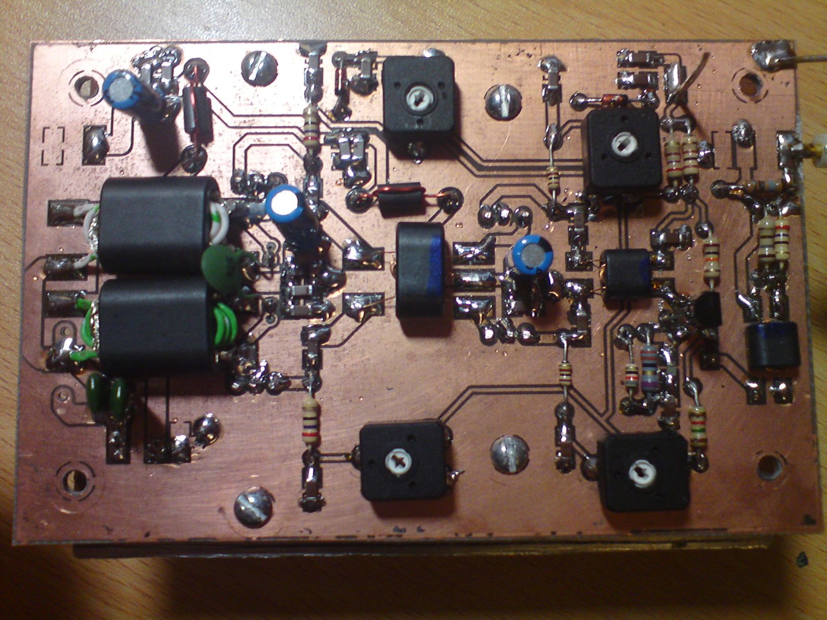

mam pytanie do kolegów którzy uruchomili wzm. G6ALU na tranzystorach RD16, co za tranzystor stosowaliście zamiast ZTX-a ?
Ja mam zastosowany 2N3904 i jest ok,mam na wyjściu ok 15 W i to bez przedwzmacniacza przy filtrach BPF jak ma SP2JJH,moi koledzy z "okolicy" podobnie.ZTX występowały ładnych parę lat temu chyba w komputerkach SPECTRUM.
pozdr Janek sp5iwi

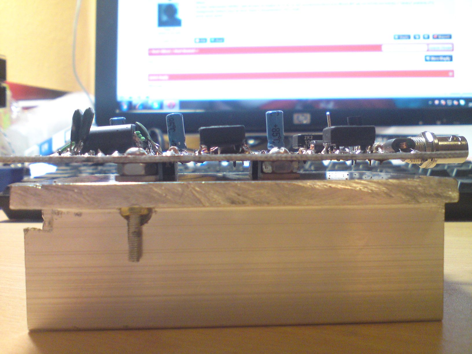

Ja akurat mam MPS2369 ale każdy podobny da rade.
Moje poprzednie problemy wynikały z tego, ze płytka została wycięta z niewielkim zapasem i miała taką małą "obramówkę" z miedzi, która zwierała mi gniazdo BNC na wejściu do masy. Stad wydawało się, ze wzmacniacz nie pracuje. Jednak teraz, przy sterowaniu z NWT oddaje ponad 20W, przy prądzie dochodzącym do ponad 3A i napięciu 13.8V.
A oto już działające cudo, reszta trx-a się buduje.
Marcin

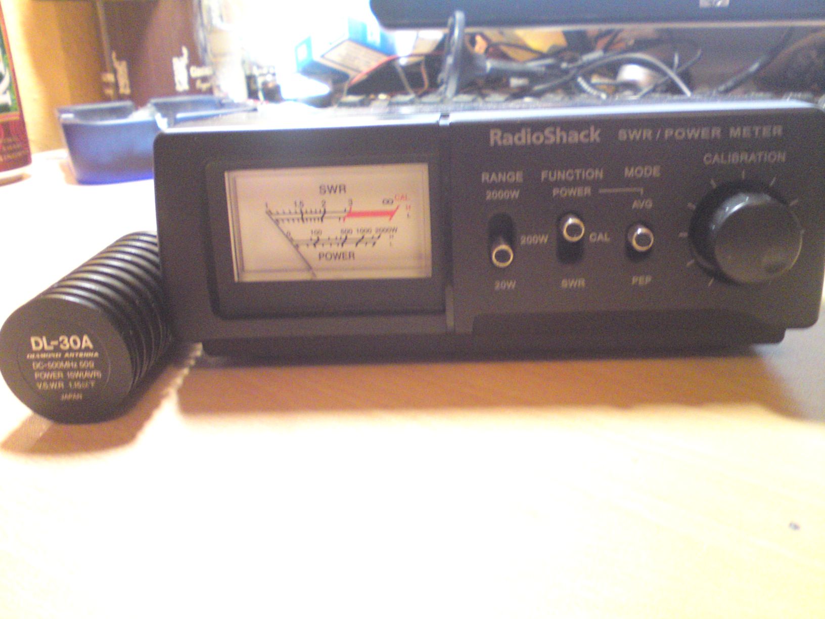

Różnica była niewielka, rzędu 3 - 4W (między 3 a 28MHz - mierzone na reflektometrze Radioshack dedykowanym na zakres HF plus CB oraz na sztucznym obciążeniu DL-30A - 15W ciągłej) ale teraz to nic pewnego, bo nieszczęścia chodzą parami. Chcąc uruchomić wzmacniacz, używałem NWT jako miernika poziomu i chyba nawet wspomnianymi w poprzednim poście kilkuset mV uwaliłem sondę logarytmiczną. Natomiast z poprzedniego doświadczenia pamiętam, że mój NWT miał około -10dB na wyjściu. Szczerze mówiąc to poczekam, aż przyjdą mi nowe AD8307 z Chin (jak zawsze tanie i niezawodne źródło zaopatrzenia) i spróbuję dokładniej określić zależność mocy wyjściowej od częstotliwości.
Na zdjęciu mój zestaw do pomiaru mocy :-)

roznice w mocy wyjsciowej , mierzone ta miarka ... wyglada to dobrze.. w sumie obawialem sie czy nie bedzie to np. 25W dla 3,5 ...... 12 W dla 28MHz , a z tego o czym piszesz to raczej nam nie grozi.... jest o.k..
Szkoda tego AD8307 :-(.... ja aby uniknac takich niespodzianek ... mam pod reka OZ2CPU z tzw. "posobnikiem" przez niektorych zwanym "tlumikiem " HI ;-)
mam za oknem 50 ohm KF sztuczne obciazenie 2kW ;-) i w sumie zakres pomiarowy
od mW do 1kW ;-).... ponadto cos mi nie pasuje w tym powmiarze mocy w NWT
odnoze wrazenie ze zawyza o conamjmniej 3...4 dBm ...
ale to szczegoly ;-)

RE: WZMACNIACZE 20W i 150W wg G6ALU
Witam, zapomnialem o tym watku,
uruchomilem PILIGRIMA , o czym pisalem na watku PILIGRIM.
Wzmacniacz G6ALU , na oryginalnej PCB, tranzystor na wejsciu jak podpowiedzial kolega "malowany inaczej" to oryginalny 2N2369 w metalowej obudowie ( udalo mi sie zlapac te traznystorki kilka lat temu na jakiejs wyprzedazy i bede je mial do konca swiata ;-).
Wzmacniacz po zlozeniu, podlaczeniu, i ustawieniu pradow spoczynkowych dokladnie jak w instrukcji G6ALU.... sterowany z PILIGRM motherboard via BPF SP2JJH oddaje po LPF filtrach moc 15....18W na wszystkich pasmach KF ( od 1,8 do 28 MHz).
Zastosowalem skromny radiator, ale pracujac na delcie 80m w pasmie 7 MHz gdzie SWR jest okolo 1:3, sygnal nadal jest czysty a radiator pod koniec QSO robie sie ledwie letni.
Jednym slowem...konstrukcja jest super, skladac, podlaczac i ma dzialac .
Nic nie kombinowac, bo moc wyjsciowa mozna zwiekszyc spokojnie do 25 W ( koszte jakosci tego co z PA wyjdzie) tylko po co? roznica miedzy 15 a 25 W zadna.
Te 15 W spokojnie wysteruja ew. PA na tranzystorach i czy 150 czy 400W sie wydmucha. Moc ta wystarczy tez do sterowania PA lampowego ;-).
Polecam te konstrukcje, a za kilka dni odpale ten PA na PCB domorobne.
Krzysztof SQ8Z
